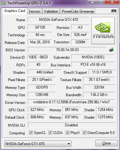

Das juckt reichlich wenig ob man PCIe 1.1 oder 2.0 hat. Das bremst im Grunde gar nicht. ABER... er könnte mal schauen ob wirklich alle 16 Lanes genutzt werden. Lässt sich ja mit GPUz auslesen. Das wäre eine Idee.

Soll heißen der PCIe wo die 470 steckt hat 16 Lanes
Bei meiner Behaubtung gehe ich allerdings davon aus das er im BIOS ned irgendwas umgestellt hat, oder der Slot def. ist und somit welche wegfallen.....
Allerdings haste recht soller mit gpu-z testen dann wiss ma mehr :)

Bei SLI und CF ist es interessant ob PCIe 1.1 oder 2.0, bei einer einzlenen Karte nicht. Und es kann durchaus passieren das eine Karte mit weniger Lanes angesprochen wird. Verwende mal die Suchfunktion im Forum.
Was du mit deinem Board beschreibst ist eine ganz andere Geschichte. Die Karte muss bei ihm nicht im falschen Slot stecken das sie mit weniger Lanes läuft. Kann ein Defekt sein, kann sein das die Karte nicht richtig sitzt, kann sein das ein Staubkorn auf einem Lane liegt und so kein Kontakt zustande gekommen ist u.s.w.!
