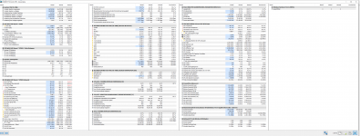

Moin, könntest du dein Hobby nachkommen und so lange Spielen bis die Probleme auftreten und dann von HWiNFO ein Screenshot aller Sensoren mit Werten machen. Du brauchst nur HWiNFO im Hintergrund laufen lassen. Wenn die Probleme auftreten beende das Spiel und mach ihn Ruhe ein Screenshot.
z.B. so:
Sorry für die seeeeeeeeeeehr späte Antwort.
Vgl im Anhang, hängt stellenweise ~10 Sekunden für eine Eingabe im Browser, Framedrops in Spielen unabhängig der gewählten Einstellungen auch wiederholt.

Die Temperaturen sind unter Last OK. Es ist so von AMD vorgesehen das die CPU bis 95°C (Quelle AMD) sich aufheizen.
Kontrolliere noch mal ob der CPU-Kühler richtig Montiert ist.
Du könntest etwas an der Lüfterkurve der Gehäuse arbeiten und bei hohen Temp. ab 85°C mehr Drehzahl können.
Hast du den Grafiktreiber aktualisiert? Wenn ja, geh zurück auf die Version 566.36 und installiere ihn, nach dem du den aktuellen mit DDU gelöscht hast.
Tipp:
Damit nicht die Fehlerbehafteten 572.xx o. 576.xx automatisch upgedatet werden. Deaktiviere in der Nvidia-App die "Automatische-Treiber-Update-Funktion".
