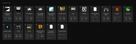

Ich hab in vielen Games Grafikfehler, vor allem in der Distanz, unscharfe Kanten, zum Teil Bildstottern, Framedrops.
Tarkov läuft in High nur auf max. 50 FPS, das fühlt sich aber auch nicht flüssig an. Es wird auch nie besser, wenn ich die Grafikeinstellungen runterstelle. Das Tracking Ingame zeigt meistens auch eine GPU-Auslastung von 100 %, hab auch schon Übertaktung probiert, der Prozessor ist so gut wie nie ausgelastet, Ram und VRAM auch nicht.
Aktuell spiel ich The Bus, das läuft nur stabil, wenn ich die Frames bei 30 FPS drossel, ansonsten in allen Variationen unspielbar bei ca. 25 FPS. Es gibt nur sehr wenig Spiele, wo ich gar keine Probleme hab (siehe Screenshot).
Ich hab schon alles mögliche probiert, in Adrenalin alles mögliche rumprobiert. System neu aufgesetzt, letzten Grafiktreiber mit DDU entfernt (war NVidia) etc. In fast allen Spielen muss ich ewig rumprobieren in den Einstellungen, bis ich halbwegs spielen kann. Anbei mal ein Screenshot meiner durchschnittlichen FPS in Spielen. Bin echt verzweifelt, bringt das System nicht mehr oder stimmt was mit der Karte nicht? Wie kann ich das testen? Kann ich den Fehler irgendwie eingrenzen?

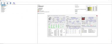

Vielleicht mal einen Benchmark laufen lassen (3DMark Fire Strike) und schauen was raus kommt und vergleichen
Schwer zu sagen wo es genau hakt,könnte vieles sein .
HWinfo64 könnte auch helfen um zu schauen wie alles läuft

Das System wird durch den lahmen RAM ausgebremst.
Wenn ich das richtig sehe läuft der auch noch im Single Channel?
Jo der Ram ist halt Standard ohne xmp und langsam. Vermutlich steckt der auch noch in den falschen Slots. Bei der Gpu könnte man noch Resbar aktivieren im Bios. Temperaturen in Hwinfo64 unter Last wären auch noch interessant.
Ja, da scheint tatsächlich nur ein einzelner 32-GiB-Riegel verbaut zu sein, mit DDR4-2400. Das ist selbst für die ersten CPUs, die mit DDR4-Unterstützung auf den Markt kamen, extrem langsam. Und wenn es doch zwei Riegel mit je 16 GiB wären, dann passt der Single-Channel-Modus nicht.
Dass die CPU nicht ausgelastet ist, wird daran liegen, dass sie am Speicher erstickt – da dieser ewig und drei Tage braucht, um Daten zu empfangen und zu senden.
