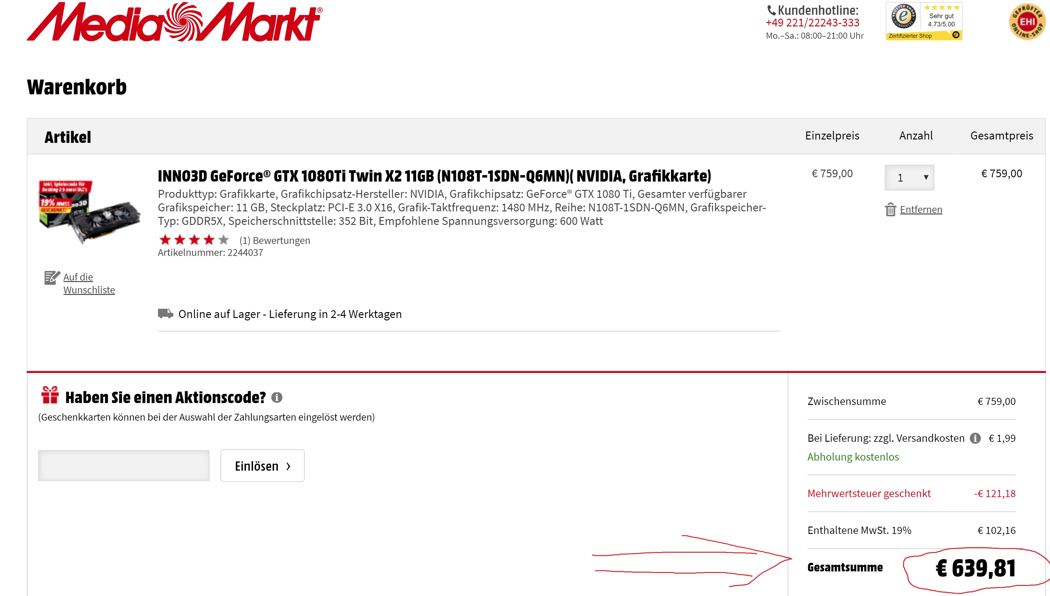

Calm Down ... Das Verräterschwein hat noch immer eine Palit GTX1080 Gamerock und kein Interesse daran etwas in näherer Zukunft zu ändern. :D
Wenn ich das gewollt hätte, hätte ich schon 2017 auf eine GTX1080Ti gewechselt.
Zeitung kann ich keine bieten ... Ich hoffe das reicht dir als Beweis:
Wenn ich es todernst meine, verwende ich keine Smileys...
Gruß:D

AW: Geforce RTX 2080 Ti & RTX 2080 im Test: Turing gegen Pascal und Vega
Neue Media Markt 19% MWST Erlass Aktion
Die GTX 1080 Ti Karten sind fix weg gewesen. :ugly:
Ist ansonsten noch eine für ca. 639 € da. :D
