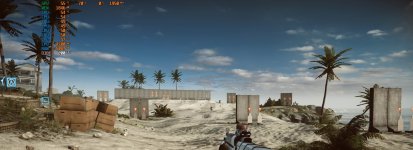

Habe nochmal ein Screenshot gemacht.
PS: Habe halt immer gedacht experience optimiert Spiele das Sie gut aussehen und gut laufen.
Screenshot vom Testgelände. So bald ich halt die Skalierung hoch drehe habe ich ein GPU limit.
