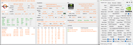

Kannst du bitte bei GPU-Z mit den Render Test machen:
Ich habe den Test ein paar mal an und aus gemacht, daher die unterbrecher.

Seine Karte ist mit einem Lane angebunden, da haben wir also den Übeltäter. Bau die Karte nochmal aus und wieder ein. Besteht das Problem weiter, ist entweder das Board oder die GPU defekt.
Hier ist dein Problem - Die Grafikkarte wird nur mit 1 Lane betrieben!
Das kann am CPU, GPU oder MB liegen.

Jetzt zeigt er das an, immer noch nicht das richtige, oder?
Bei dem Bus Interface muss, wenn der Render Test läuft, bei dir folgendes stehen - PCIe x16 5.0 @ x16 5.0
Ohne den Render Test wird nur der aktuelle Bus Breite angezeigt und diese kann auch kleiner sein!
Wenn dort z.B. @ x16 3.0 oder @ x4 4.0 steht, bei laufenden Renter Test, hast du ein Problem.
