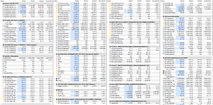

Habe jetzt mein Bios und den Chip aktualisiert. Das Spiel läuft deutlich flüssiger. Anbei der Screenshot von HWiNFO. Vielleicht fällt euch ja da etwas besonderes auf.

Mir fällt grade auf, dass wenn ich Twitch und Discord nebenbei offen habe, es zu deutlich stärkeren Laggs kommt.
Anbei nochmal der HWiNFO Screenshot mit starken Laggs.

Dein RAM läuft aktuell mit 4800.
Deine Grafikkarte scheint sich auch überwiegend zu langweilen. Bist also im CPU-Limit.
Man sollte bei dem 7800X3D möglichst wenig parallel laufen/offen lassen, wenn man allzu empfindlich auf Laggs ist.
Komplett verhindern wird man sie nie. Evtl. hilft sich ein Frametime-Graph mit dem MSI- Afterburner und Riva Statistic Tuner ingame anzeigen zu lassen.
RGB-Software aus! Irgendwelche nutzlosen Hilfsprogramme runter.
EDIT

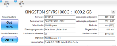

Deine 2 TB Kingston ist erstaunlich warm geworden. Was läuft darauf?
Wir sehen hier im Clip bei 150 FPS eine GPU Zeit von 4 bei einer CPU Zeit von 7.
1000ms/7ms=142. Deine CPU kann in diesem Moment 142 FPS liefern, der Framecounter zeigt ja auch nur nen Durchschnitt.
1000ms/4ms=250. Deine GPU könnte theoretisch gerade 250 FPS.
Bedeutet deine CPU/RAM/Festplatte ist für die Framedrops verantwortlich, die GPU ist raus.
Frage ist jetzt woran das liegt, Festplatte ist aus meiner Sicht unwahrscheinlich.
Auch gehe ich erstmal nicht von einem Defekt aus, sonst hättest du andere Probleme.
CPU wird langsamer durch Programme die im Hintergrund dämliche Abfragen machen, daher auch meine Idee mit MSI Center und co. wenn der in Sekunde X 20 Sensoren abfragt kann genau sowas passieren, es kann aber grundsätzlich jede Hintergrundsoftware sein.
Du hast jetzt zwei Möglichkeiten, dich da durchkämpfen und die betroffene Software finden, oder:
Hast du zufällig noch ne SSD Festplatte rumfliegen oder kannst dir eine ausleihen?
Ich würde in deinem Fall einfach ein frisches Windows auf einer anderen Festplatte installieren, nur Grafiktreiber, Chipsatztreiber und COD installieren, treten die Ruckler dann immer noch auf ist es ein Hardwareproblem, treten die Ruckler nicht mehr auf ist es Windows/ eine Hintergrundsoftware.
Das klingt jetzt erstmal super aufwendig aber Windows ist heute echt schnell installiert und das 20x COD starten + testen nachdem man Programm XY deaktiviert oder deinstalliert hat wird länger dauern.
So kannst du ohne groß zu basteln direkt 50% der möglichen Probleme ausschließen oder ggf. das Problem eingrenzen.
Durch das Bios Update ist dein RAM nicht mehr korrekt eingestellt, da müsstest du nochmal das EXPO Profil laden und Memory Context Restore aktivieren, die ersten Starts kann es dann noch lange dauern, wenn er sich dann nicht fängt hier nochmal Rückmeldung geben. Er sollte 10-30 Sek zum Starten brauchen, nicht länger.
Hab zwar keine Fury Renegade aber die KC3000 laufen alle so "heiß".
Edit: Trotzdem, Festplatte ist zwar aus meiner Sicht unwahrscheinlich aber nicht raus, nicht das es am Ende doch an der Platte liegt...
