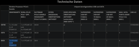

Dein Mainboard kann die Grafikkarte nur mit Gen4 x16 betreiben. Stell im UEFI den PCI-E 16 auf Gen4 fest.
Quelle AMD
Quelle AMD
Nein PCIe 5.0.
Laut Handbuch von Asus, soll das Mainboard aber Gen5 können!?
Quelle Handuch
Genau das.
