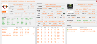

Ich habe euch mal alle Infos zusammengestellt, die ich auf die Schnelle herausfinden konnte. Die CapFrameX-Aufnahme konnte ich leider nicht anhängen – muss ich die eventuell vorher umwandeln?

Sagt gerne bescheid wenn irgendwas anders aufgenommen werden soll, bin da nicht so in dem Thema drinnen, hoffe es passt.

Wenn ich es richtig erkennen kann, läuft dein 9800X3D nicht mit vollen Takkt und die iGPU ist aktiviert,
Warum läuft der RAM nicht auf 6000 MT/s?
Kannst du im HWiNFO so konfigutrieren das wir auch die Werte sehen können. Du kannst Sensoren ausblenden wie C-state, Laufwerke (SMART, Drive), alles nach PresentMon.
Hast du OC und/oder UV betrieben? Lade im UEFI die Default Einstellungen und aktiviere danach nur das EXPO mit 6000 MT/s (3000 MHz).
Das hier bitte nochmal mit GPU-Z gegenprüfen und dabei den Rendertest starten, entweder da stimmt was nicht oder die Karte ist im Schlafmodus.
HWInfo bitte so schieben, dass wir alle Min, Max, Schnittwerte sehen können.
