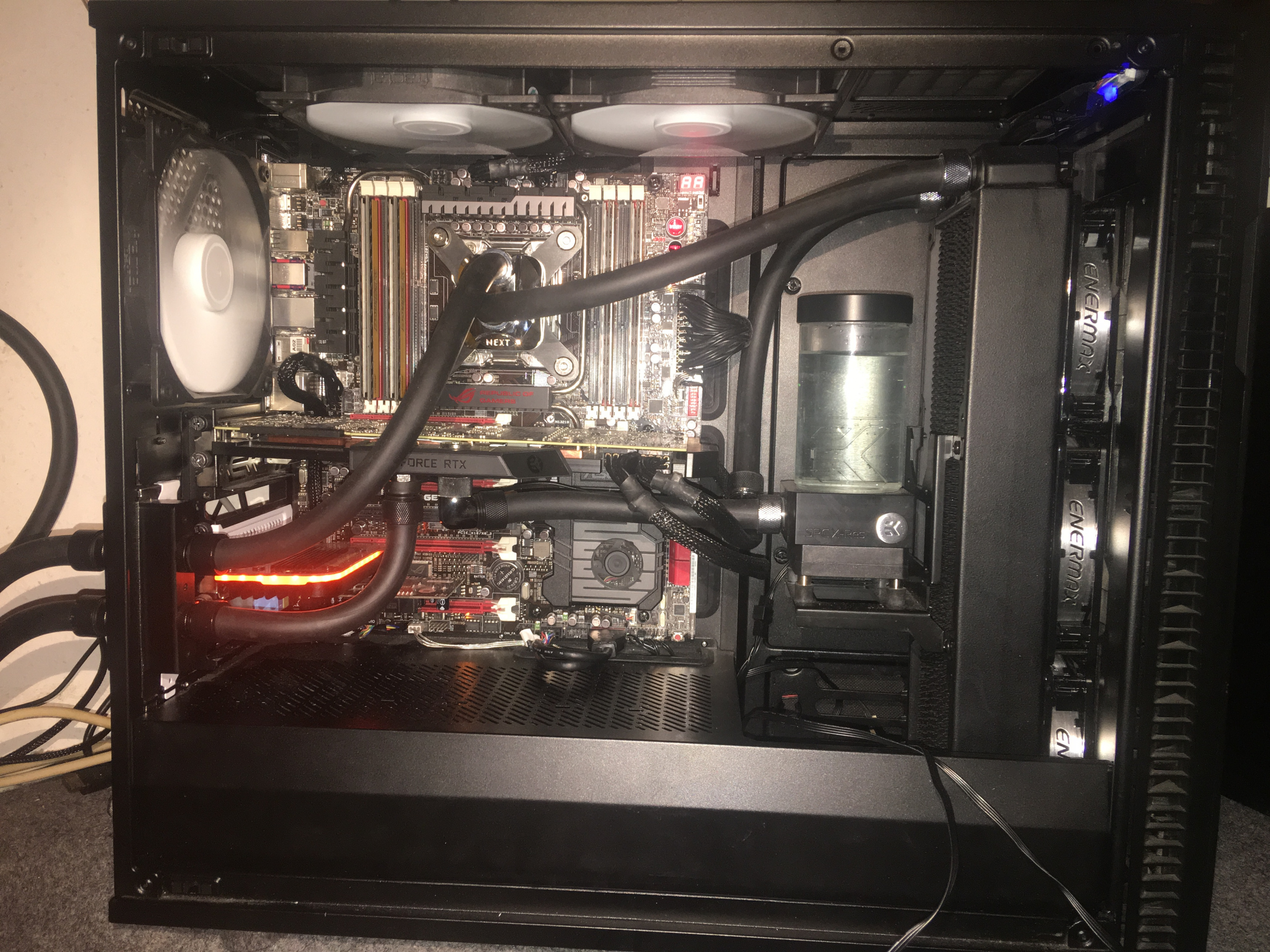

16/10er-Schläuche sehen definitiv auch im Define R6 nicht klobig oder nach "zu viel" aus - ist halt kein Mini-ITX-Case mit wenig Platz.
Ich finde persönlich, dass 11/8er-Schläuche schon recht lächerlich aussehen - und zu 13/10 habe ich halt Bedenken was die Knickfestigkeit angeht.
Radien sind mit 16/10er-Schlauch auch kein Thema im R6. Hier mal mein Setup, zumindest der interne Teil:
(OT: Ich habe auch den Heatkiller IV Pro Black Copper, also mit Acetal-Deckel, silberner Zierblende und vernickelter Bodenplatte im Bestand... Aktuell am Ausloten, welcher Kühler leistungsstärker ist.)
Bei der Gelegenheit weise ich abermals drauf hin: Ist der RAM höher wie 35mm, siehts mit einem 420er-Radiator im Deckel ziemlich schlecht aus.
Und mWn. darf einer der beiden Radiatoren nur 30mm dick sein, zumindest wenn man den Radiator so einbaut dass die Anschlüsse rechts liegen, sonst wirds dann rechts oben in der Ecke vom Case mit den Fittings und Schläuchen vom Deckelradiator eng.
