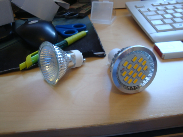

Endlich sind meine LED 16x SMD 5630 GU10 6,3 Watt da mit einen Lumenwert von 500 bis 550
Bezahlt habe ich Pro Stück 7,33€ .
Für alle 3 Stück 22€
Es ist leider noch zu hell um es zu testen aber ich habe sie mal eingebaut und eingeschaltet .
Und ein Paar Anfangsfotos gemacht.
Auf diesen Foto sieht man links die 50Watt GU10 Strahler und rechts die LED SMD GU10 6,3Watt.
dsc04569-jpg.578780
Wieso haben meine Fotos einen Rotstich drinne bei den 50Watt Strahlern.
Ich habe keine Ahnung:ka:
Hier noch ein Foto:
Allerdings kann ich sie erst richtig von der Helligkeit vergleichen wenn es Dunkel ist also heute Abend und werde weiter tolle Fotos schießen:)
Vielleicht sogar mit einen kleinen Video aber darüber muss ich erst nachdenken:gruebel:
Also Fortsetzung folgt:D.
Mfg:
Niza
Hi, danke für die Fotos! Stell die Kamera auf manuell und belasse die Einstellungen für alle Fotos bei, damit man die miteinander vergleichen kann. Die Cam versucht sonst Weißabgleich und so ein Zeug durchzuführen was dann die Farben verfäscht.
Lass die Lampen übrigens alle gegen eine Wand o.ä. leuchten und fotografiere dann den "Lichtfleck", dann kann man die Helligkeit wesentlich besser einschätzen.

Danke für die Antwort.:daumen:
Also ich verwende eine Sony Cybershot DSC-W170
Ich kann die Kamera nur auf:
-Einfache Aufnahmen
-Programmautomatik
-Hohe Empfindlichkeit
-Auslösung bei Lächeln:D
-Soft Snap
-Landschaft
-Dämmer Porträt
-Dämmer
-Automatischen Einstellungen (Habe ich verwendet)
-(und Filmmodus)
Stellen
Worauf kann ich sie am besten stellen oder wie einstellen?
Wenn keiner ne Antwort wissen sollte dann muss ich rumprobieren.
Ich werde demnächst eine E24 LED Birne basteln, werde auch Fotos posten, wenn es jemandem interessiert :D
Ich würde mich Freuen über die Fotos:daumen:

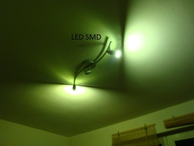

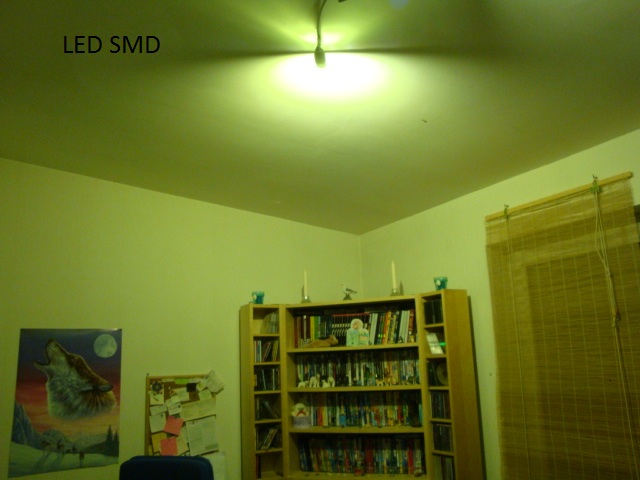

Hi Leute,
nun folgt die Fortsetzung von Teil1.
Ich habe den Mut gefunden doch 2 kleine Videos zu filmen:).
Hier mal ein Video von den LED SMD Strahlern :
Hier zum Vergleich die 50Watt Halogenstrahler:
Als Nebeninfo :
Ich habe jedesmal nur 2 Strahler verwendet.
Die Kamera gibt die Lichtwerte auch nicht 100% wieder (leider zu meiner Enttäuschung:().
In der Realität sind die LED SMD Strahler und die 50Watt Halogenstrahler noch besser.
Das Ergebnis:
Bei den LED SMD Strahlern reichen gerade mal 2 Stück um den Raum auszuleuchten.
Außerdem sind sie komischerweise nicht so Punktgerichtet wie die 50Watt Halogenstrahler :what:.
Also die 120° Winkel passen auf jedenfall.:daumen:
Die Beleuchtung mit 3x6,3Watt LED SMD 16x SMD 5630 Strahlern, ist deutlich heller, als die Energiesparlampen, die bei uns im Hausflur verwendet werden.
Die 3 LED SMD Strahler reichen um den Raum gut auszuleuchten.
Der kauf hat sich also gelohnt:daumen:.
Jetzt laufen bei mir 3x6,3 Watt = 18,9 Watt statt 150Watt.
Ich kann jedes Buch oder jede Zeitschrift im Zimmer, mit dem LED SMD Strahlern, ohne Probleme lesen:).
Ich bin selber überrascht, was die LED SMD Strahler leisten.
Hätte es ehrlich nicht gedacht, dass sie so hell sind.
Hier noch ein paar Fotos :
Foto 1 :
Hier sieht man mal die LED SMDs Strahler im Einsatz :)
Foto 2:
Auf diesen Foto, dass einen LED SMD Strahler zeigt, kann man das Ausmaß der Beleuchtungsfläche beobachten:
Info zu den Fotos :
Irgendwie hat die Kamera jetzt immernoch die Farben etwa verfälscht.
Obwohl ich schon versucht habe alles anders einzustellen, macht sie immernoch die Farbfehler.
Die LED SMDs sind also nicht grün :D.
Hoffe dieser kleine Test hat euch gefallen.
Anregungen und Antworten sind wie immer Willkommen:daumen:
PS:
Ich bin selber nicht so gut in Videos aufzeichnen.
Aber ich habe mich entschieden doch 2 kleine Videos zu filmen:).
Ich werde die LED SMD Strahler auf jedenfal weiterverwenden:daumen:
Mfg:
Niza

AW: Die gute alte Glühbirne verschwindet ab dem 1.9.2012 vom Markt (+Video zum Thema verlinkt)+ kleiner Test
Der Vergleich... na ja...
1) Ein Fotovergleich ist völlig sinnlos wenn Belichtungszeit, Blende, ISO, Weißabgleich usw. nicht gleich eingestellt sind, bei einer Kompaktkamera, so offensichtlich auch bei deiner ist das aber meist garnicht wirklich möglich.
2) Die Direktvergleichfotos, auf denen man beides sieht sind auch relativ nichtssagend.
3) Das Licht des Halogenspots ist offensichtlich stärker gerichtet, das verfälscht ebenfalls das Ergebnis.
Danke für die Antwort:daumen:
Ok das stimmt auch.
Ich habe bei der Kammera versucht was ich konnte aber es wurde nicht viel besser:(.
Na gut der Rotstich ist weg
Dafür aber ein Grünstich drin
Also rot gegen Grün getauscht:D
Besser ging es einfach mit dieser Kamera nicht:(
Deswegen habe ich ja auch ein Video gefilmt:schief:
Wenigstens versucht.
ok da fehlt eine Erläuterung vielleicht sollte ich die einfügen oder die Fotos entfernen.
Das ist mir leider erst jetzt aufgefallen.

Wenn du mit der Kamera nicht alle Werte, die ich aufgelistet habe manuell einstellen und fixieren kannst wird das nichts. Es geht dabei nicht (nur) um die Farbverfälschung sondern vor allem um die Helligkeit, das gilt auch für das Video.
Ein Direktvergleich auf einem Bild ist sicherlich das beste, was du mit der Kamera machen kannst.
Du musst den Aufbau möglichst symmetrisch halten und versuchen zu verhindern, dass eine der Lampen zu stark in das andere Bild leuchtet. Die Lampen sollten aus der selben und dem selben Winkel Entfernung eine weiße Fläche beleuchten, zur besseren Einschätzung der Farben kannst du jeweils eine Farbtafel (ausdrucken) anbringen, die beiden beleuchteten Flächen solltest du irgendwie trennen (Karton o.Ä.) damit sich die Lampen nicht gegenseitig verfälschen.
