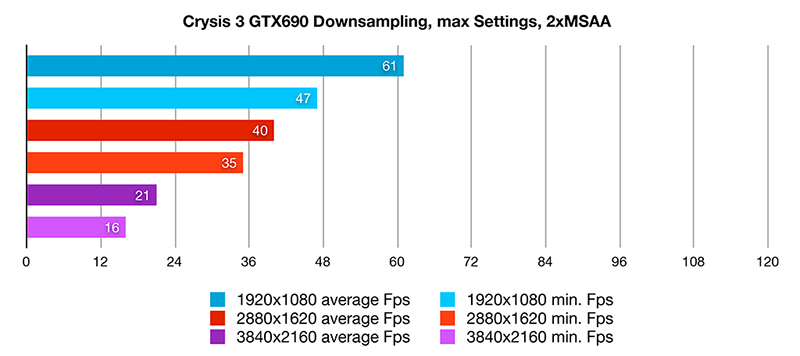

Da ich gerade etwas Langeweile hatte und mir die ewigen Diskussionen auf den Geist gehen, bin ich einer Sache auf den Grund gegangen:
Dem Mythos des überlaufenden VRAMs!
Als Testobjekt sollte Crysis 3 mit Donwsampling dienen. Die Framerate sollte im spielbaren Bereich liegen, also bei mindestens 30 Fps.
Irgendwo sollte sich ja dann mess- und spürbar bemerkbar machen, dass die 2GB VRAM meiner GTX690 nicht ausreichen und es zu Performance Problemen und spürbaren Nachladerucklern durch den "überlaufenden" VRAM kommt.

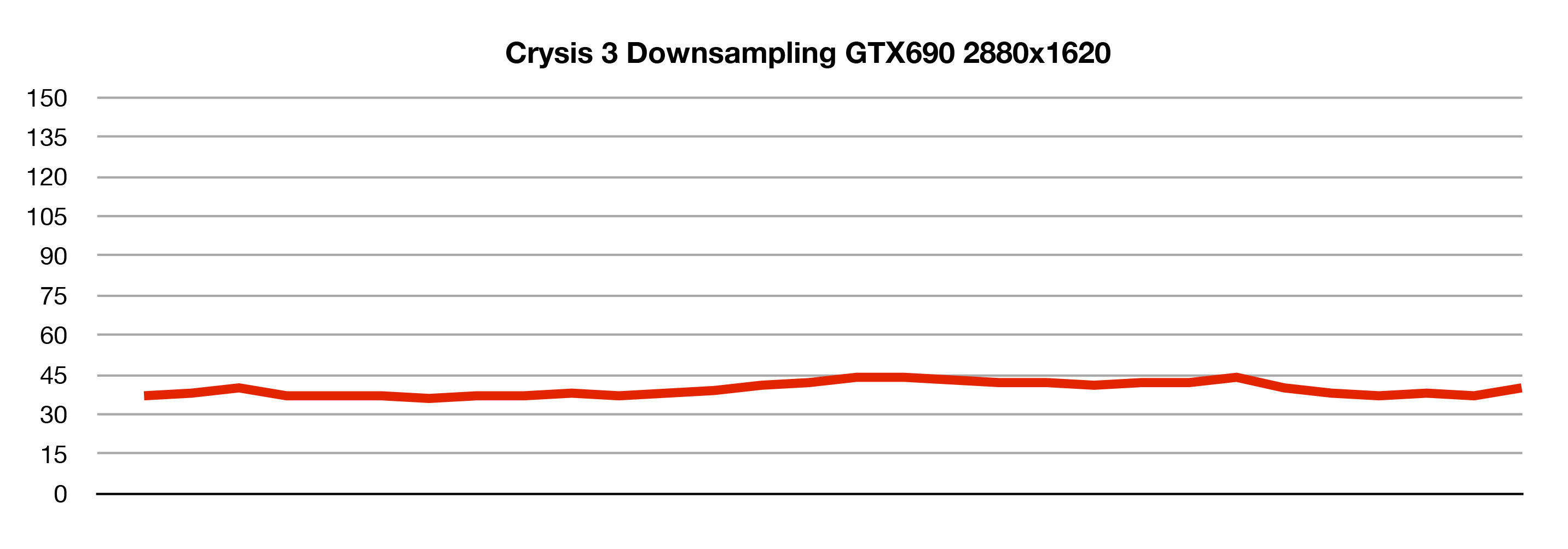

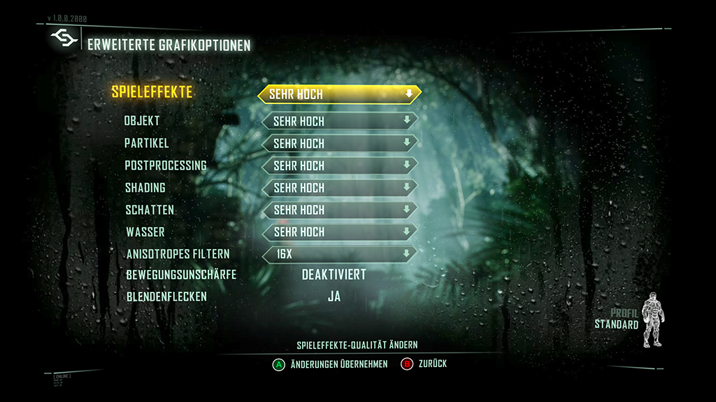

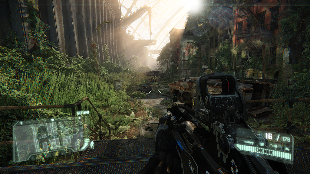

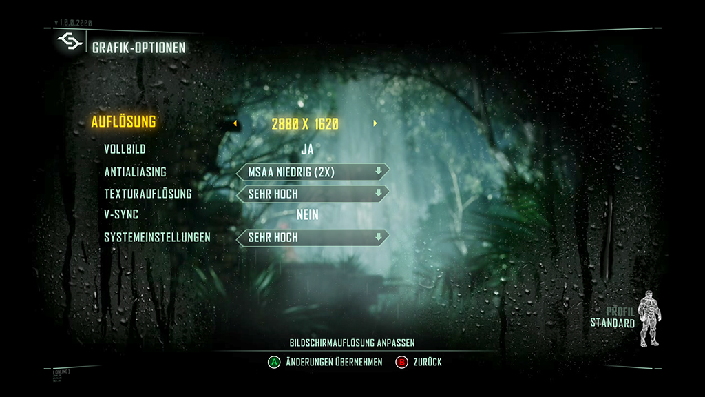

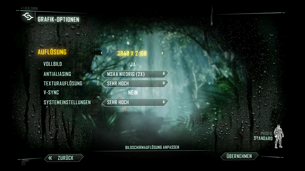

Gebencht habe ich also in 2880x1620 mit 2xMSAA. Als Sequenz diente das bekannte "Welcome to the jungle". Ich habe während des Messens mehrere Minuten gespielt, damit der VRAM wirklich schön voll ist.
4k Auflösung, also 3840x2160 habe ich als Referenezwert noch zusätzlich gebencht. Am Ergebnis ändert sich nichts. Auch in 4K bricht die 690 nicht über die Maßen ein.
Tja. Es gab während meiner Tests KEINEN Hinweis darauf, dass die 2GB VRAM der 690 nicht ausreichen. Das Spiel lief mit der hohen Downsampling Auflösung flüssig, ohne spürbare Nachladeruckler, außer wenn man komplett neue Levels betritt, was aber ganz normal ist und nichts mit zu wenig VRAM zu tun hat. Performance-Einbrüche gab es auch nicht.

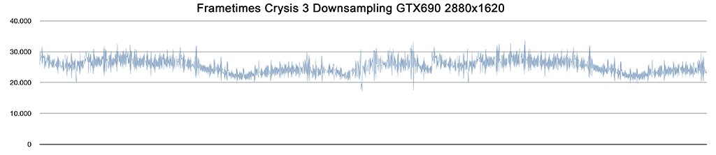

Die Messwerte belegen dies ebenfalls. Die Frametimes zeigen keine übermäßig hohen Ausschläge nach oben, die auf gut spürbare Ruckler hindeuten. Gleiches gilt für den Frameverlauf. Und auch die min. Fps (bei 15 min. Dauermessen) zeigen keine Einbrüche.
Wie also schon öfter von mir persönlich angemerkt, wird beim Thema VRAM oftmals unnötige Panikmache betrieben. Auch wenn der VRAM rappelvoll ist, läuft ein Crysis 3, als einer der anspruchsvollsten Titel, absolut flüssig.
Natürlich kann ich den VRAM mit Gewalt noch mehr belegen und in 3840x2160 und 8xMSAA benchen. Aber dafür reicht die GPU-Performance nicht. Um so was spielbar zu machen, muss man die Settings deutlich reduzieren, was dann auch wieder deutlich VRAM spart, und somit auch keine Probleme macht.

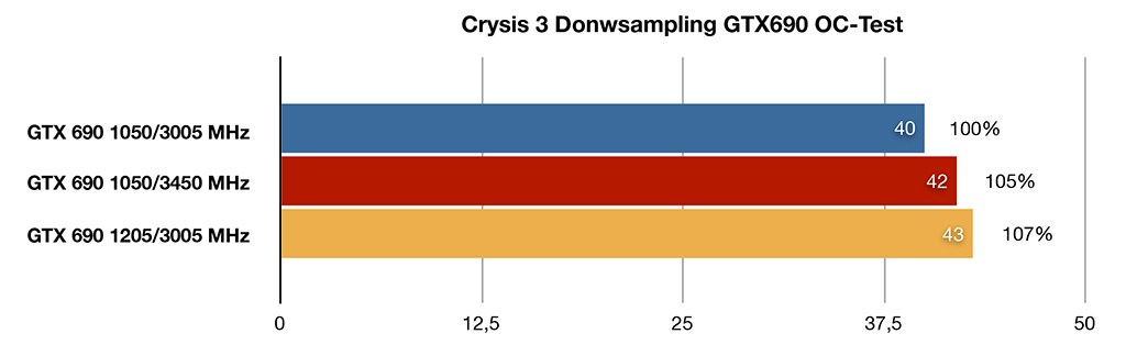

Ich finde den Schluss von Cook allerdings gewagt, dass in der gebenchten Auflösung die GPU limitiert (wie auch schon in anderen Diskussionen zuvor angemerkt). Interessant wäre zu sehen, wie die FPS bei reinem Memory- und reinem GPU-OC reagieren.
So wäre dann festzustellen, ob tatsächlich nur die GPU limitiert oder auch die Speicherbandbreite.
Das Problem bei einem Vergleich mit 7970 ist aber auch die unterschiedliche Rohleistung. Man müsste die 7970er also erst RAM-bereinigt auf die selbe Rechenleistung bringen und dann erst den RAM testen.
4K Benchmarks habe ich noch als Referenzwert in die Tabelle eingefügt;)
Warum gewagt?
Die GPU wird zu 100% ausgelastet und bricht nicht ein und das Verhältnis zwischen min. und avg. Fps liegt auch in 4K im grünen Bereich.
Eine Speicherbandbreiten-Limitierung ist da insgesamt nicht zu erkennen.
Nur macht C3 bei 21 Fps avg. natürlich nicht allzu viel Spaß.:ugly:
Mal ganz davon abgesehen ging es mir bei dem Test ja auch ausschliesslich um die VRAM Menge, nicht um die Speicheranbindung und darauf bezog sich auch mein Fazit.;)

Schaut man sich die Tabelle an (inklusive 4K), dann verliert die 690 ungefähr linear in dem Maße an Fps, wie die Anzahl der Pixel und damit die Rechenlast ansteigt. Die GPU bekommt genug Futter, sprich sie wird zu 100% ausgelastet und das Verhältnis zwischen min. und avg. Fps liegt auch in 4K im grünen Bereich.
Ich verstehe nicht ganz, was das über den Flaschenhals aussagen soll. :huh: Schau mal hier: Geforce GTX 680 (GK104) Speicherbandbreitentest
Würde mich mal interessieren, wie es sich in deinem Szenario verhält.
Immerhin muss es doch einen Grund haben, warum GK104 in hohen Auflösungen / AA deutlich langsamer ist als der R1000 und der grösste Unterschied auf dem Datenblatt ist der Speicherdurchsatz (ich meine abseits der Rechenwerke).
Ich weiss, spielt aber ins gleiche Thema :). Die 2 Gbyte sind schliesslich auch nur Resultat des schmaleren Interface.
Hatte kürzlich schonmal eine Diskussion bezüglich dieses Themas. Wenn du Zeit und Lust hast, wäre es toll, wenn du das testen könntest. Zum einen um darauf zu verweisen, zum anderen, damit ich mir sicher sein kann, dass ich das richtig verstehe :D

Wie war die denn GPU-Auslastung in den drei Szenarien? Immer noch um 98/94%?
Jetzt ja, danke! :).
