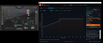

ich hab es bissel was getestet
gerade weil ich schon das profil 2700 Mhz bei 970mV per MSI AB eingestellt habe
Ich hatte im Tool einiges durchgetestet
nun sah ich dass es die funktion
wenn ich diees nutze, dann importiert er scheinbar meine 3 profile
jedich sehen die Mhz Werte sehr strange aus
Profil 1 4825 Mhz - 815 mV
Profil 2 5020 Mhz - 885 mV
Profil 3 5125 Mhz - 975 mV
die Profil in MSI AB dagegen sind
Profil 1 2400 Mhz - 800 mV
Profil 2 2600 Mhz - 875 mV
Profil 3 2700 Mhz - 975 mV - mein stable wert, den ich bis dato immer hatte
weil ich dachte mir, dass ich meine MSI AB Profile ins NV-UV übertragen kann, jedoch die hohen Werte wiedersträuben sich mir das zu testen per Voltage Step Scanner
gibts dafür ein Fix, weil ich würde schon gerne testen ob ich effektiver werden kann als meine Werte die ich so habe

danke für euer Feedback, ihr habt recht: Ada läuft aktuell noch nicht rund. Ich besorge mir morgen eine 4070 Ti, um an echter Hardware Datenpunkte zu erzeugen und das Ganze weiter zu fixen. Wenn alles klappt, gibt es Mitte bis Ende kommender Woche einen neuen Fix.
