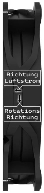

Um rauszubekommen wie herum ein Lüfter eingebaut werden muss, gibt es 2 Faustregeln:
  1. Auf der Seite wo der Motor fixiert ist, bläst der Lüfter raus
  2. Die beiden Pfeile im Lüfterrahmen zeigen die Richtung der Drehung und Luftstrom an
