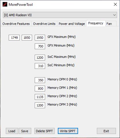

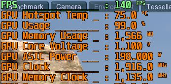

Ich krieg den Speicher nicht mit dem MPT getaktet...
Die Kurve sieht im Wattman immer noch komisch aus - irgendwie war das beim Vega Tool mit Spannung zu Frequenz schöner gelöst.
Was bewirkt eigentlich die SOC Clock?
Standard ist die bei max. 972MHz, selbst wenn man den Speicher im Wattman hochzieht.
Ich hab jetzt mal 1150 als max. im MPT und bei 1000MHz HBM geht der SOC jetzt auf 1132MHz...
Das ist so nicht korrekt.
Ich bin die ganze Zeit mit Wattman 1200MHz HBM gefahren, und hatte 971MHz SOC. Scheint da nicht viel auszumachen.
Aber ich renne mit dem MPT in eine HBM Grenze... genaueres später, ich fahre gerade eine Neustartorgie um alle Kombinationen auszutesten.
So. Sehr komische Sache.
hellm - vielleicht hast du Lust dir das auch anzuschauen, vielleicht ist irgendwo noch eine Bremse lösbar.

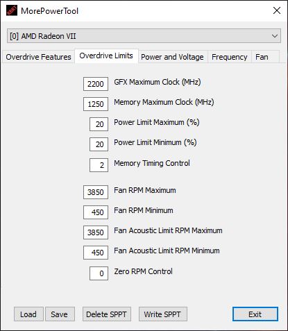

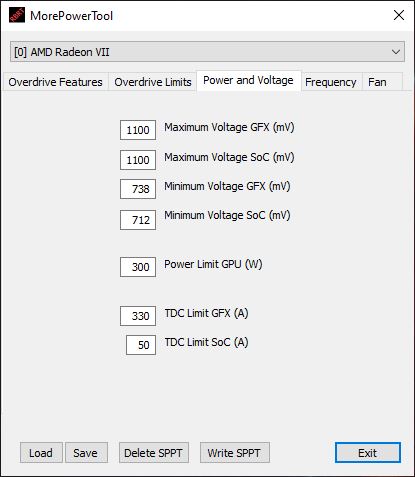

Also, folgende Einstellungen im MPT (Wattman steht auf default - Ziel ist es komlett ohne auszukommen).
ergibt:
Fazit:
1. Der HBM geht nur bis DPM 2, Fahre ich 350, 800, 1000, 1135 geht der Speicher mit 1000.
2. Auch nur 1MHz mehr, also DPM 2 auf 1136MHz lässt den HBM auf DPM 1 zurückfallen.
Ich hoffe hier kann noch was erreicht werden, ich helfe gerne mit registry, Wattman-Profil usw aus.
Im Wattman bin ich immer 1200MHz bei 972MHz SOC gefahren.

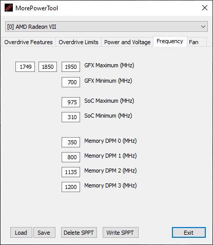

Nachtrag:
ergibt ebenso:
ist also nicht direkt vom SOC abhängig...
