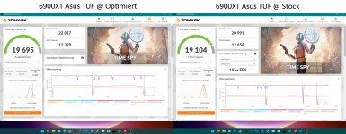

Ich würde sagen, >22k Score ist kaum sinnvoll mit ner 6900 machbar, wenn das Setting dann auch im Alltag
nutzbar sein soll. (erhöht auch die Chancen, das ne beliebige Gebrauchte das kann)
(wird nicht 100%ig bei Jedem passen, aber in dem Thread kann man fragen)

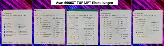

Da sind doch 300W gesetzt im MPT, ob das jetzt in 410W TBP resultiert...
Hast in den Bildern auch über 20k mit 200W usw. Du musst auch mal die Treiber berücksichtigen, meine Resultate sind 3 Jahre alt. Du weißt auch nicht was du willst, präsentierst hier ein 470W (in GPU-Z) Resultat, ich zeig dir ein 250W Resultat, sagst du golden Chip etc, zeige dir meine uralt Scores mit 300W gesetzt in MPT, gefällt dir auch nicht. Zieh halt minimal was ab bei den RDNA 2 Scores, hab da leider keine passenden Resultate auf die schnelle, sondern nur 180-200-300W Resultate gefunden auf die schnelle. Ändert aber alles nix an dem Ausgang. RDNA2 tuned ist einfach ein brutaler Konkurrent für die GRE und die bekommst du für Lau hinterhergeschmissen. 100% Lüfter braucht man auch nicht, wird beim benchen bei mir halt automatisch gesetzt, wenn wir auch dort anfangen, dann kommen wir nie zum Schluss. In meinem Lancool III Gehäuse mit full equipped Lüftern, wäre die Karte deutlich kühler als wie in meinem alten kleinen im Vgl deutlich schlechter belüftetem Case. Dieses Setting hätte man easy 24/7 nutzen können mit moderater Lüfterspeed und ich sags nochmal, zieh halt ein wenig ab bei den Scores, selbst minimale Scoredrops resultieren in einer deutlich effizienteren Karte. Meine 6900XT Ref Karte mit den 23k+ Scores da ist schon deutlich von ihrem effizienten Bereich weg dort. Hab sicherlich in dem Thread auch zig Resultate mit 21-22k Scores mit deutlich niedrigerem Verbrauch, aber wie gesagt ich wälze da jetzt nicht 600 Seiten^^
