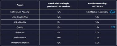

btw.
Demnächst lohnt es sich vllt. auch mal wieder XeSS zu testen, Einiges neu in Version 1.3.
(vermutlich extra für Notebooks die ScalingFaktoren geä. und neue Modi)
Bin gespannt wie Native-Mode und Quality jetzt ausschaut, ... muss natürlich auch erstmal in die Games.
(@Intel, ... bitte mal in SoTR reinfummeln)

btw.
Zumindest in Robocop ist auch das alte XeSS der verkorksten FSR3-"Implementation" stark überlegen.
