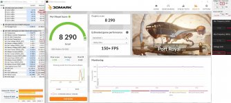

Ich weiss inzwischen warum das Hardwaremonitoring bei mir im 3dMark nicht funzt, und vermutlich
auch bei etlichen Anderen.
Da ist Irgendwie die Schnittstelle "kaputt" gegangen, wo GPU-Z ausliest, dito UL.
bezgl. MERC 244W, das ist GPU PPT-Limit (Anhaltend) und nicht TBP.
TBP ist im TS ein mue >270W (das variiert in den Games, ... in Sup4k wars weniger)
vermutlich war der 24k-Run mit PL=+10% oder es gibt ein OC-Bios
bei 2250MHz@980mV und 2450FT
Wurmspalter hatte Gestern nochmal nen anderen 23k-Run mit PL=0%.(auch gut vs. Andere@Leaderboard)
bei 2275MHz@986mV im Treiberpaneel, ... testet schrittweise das Offset; TBP war 272W
(leider selbes Problem mit Hardwaremonitoring wie bei mir, daher nicht im Leaderboard)

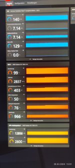

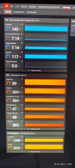

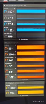

So sieht das bei vollem PL aus. Wenn ich nicht rausgetabbt bin steigt die Leistung auf 414W.
Danke Kyuss,
Spiele Horizon Forbidden West 7680 X 2160 32:9 mit FSR 2.2 Qualität mit sehr hohen Einstellungen. In Treiber AFMF aktiviert.
Das bringt die Karte ins Schwitzen.
Werde ich mir durch den Kopf gehen lassen.
Nachtrag: Kyuss dein Hotspot 96° mit 414 Watt nicht gerade gut oder hast du die Lüfter auf die 1080 U/min gesetzt, aber dem Delta mit 21 ganz gut.
Alle schöne Osterferien
Gruß Tobi

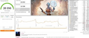

Was ich nicht verstehe, die 23k packt doch auch schon eine alte 6800XT Karte
bei wieviel W biste denn mit ner 6800xt bei 23.426 Grafikscore
wie Wurmspalter@GRE heute
(er experimentiert halt noch, ... wenn er mal Zeit hat, ... solange das PL reicht, boostet die GRE über den maxTakt
vom Treiberpaneel)

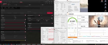

Nun zu Deiner Idee mit 6800xt ist great:
Bsp. 1= 23,6k mit ner gepimpten 6800xt, ...siehe Anhang, die Watt sind nuuur TGP, ... TBP= 1,15xTGP +10Watt
(mit LM+h2o+Überspannung@TDV)
Bsp.2 ist nur 23k mit ner sehr guten Air@340W-PL15=391Wtgp= ca. 460W TBP !!!
auf dem Balkon mit 100% Lüfter
Das wird der Kollege wohl schlecht 24/7 nutzen können, oder?
