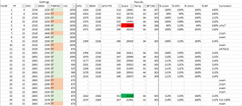

Ansonsten, ich hab Hynix, das sollte der 2500 Gbit spezifizierte sein oder? Ich habe bisher leider nur einen Test gefunden wo es nicht angesprochen wurde?
Wenn Du dann Zeit hast, lass mal vorsichtshalber Fast Timing= off.(machte bei Samsung mehr Probleme)
Standard Timing ist evtl. ein mue einfacher zu OCen.
und Lüfter ein bisschen aufdrehen, damit der gute Vram kühler bleibt

Der Kollege mit der Challenger@Samsung nutzt(testet) momentan:
Fahre nun +10% PT, 975mv, GPU 2803, Mem 2376 ST. Läuft stabil, und bei 292w TBP.

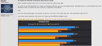

und mal ein User im IL-Thread (siehe Anhang3)

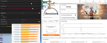

Wie hoch kommts Du mit UV/OCen, ... bei wieviel W?
Lass mal bitte nen TS laufen, der braucht i.d.R. ordentlich W und zeigt,
wo der Frosch die Locken hat.
z.Vgl. ne optimierte GRE siehe Anhang
mit Vram-OCen scheinen 256bit und der kleine IF-Cache nicht mehr soo zu stören
die MERC von dem User im IL-Thread ging auch schon mit default W prima
