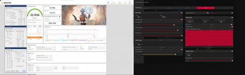

Ich schaffe es immer wieder meinen eigenen Highscore im Timespy zu brechen, obwohl ich nur wenig ändere. (immer mal ein paar Watt mehr oder ein paar MHz mehr Max Takt)
Aktuell sieht es so aus:

Nehme an du hast einen ordentlich Wasserblock drauf, wobei die Lüfterkonfig im Wattman anderes vermuten lässt? Was sind so deine avg. ClockSpeeds und der Peak-Verbrauch? Frage nur, weil ich mich dann vlt doch auch nochmal hinsetze. Scheint die aktuelle Version vom MPT kann einige Karten richtig hart enablen..da juckts mir ordentlich in den Fingerlies :)
Bzgl. Treiber...ja, der kann mir auch erstmal gestolen bleiben. Sehe keinen Grund diesen zu installieren.
Ist eine reine Luftkühlung auf der GPU, gut erkannt.
Ist auch eine ref Karte, also nicht mal eine Custom.
Peak laut Lutsch-o-Meter waren 667w (GT2)
AVG Clock Speed laut 3Dmark waren 2533MHz, aber darauf würde ich nichts geben, denke eher 2600 kommt eher hin.
Sowas mache ich halt nur zum benchen, daily läuft die Karte mit einem 200w Profil, das ich dann nach Belieben via wattman auf 180w oder 230w ändern kann.
Crazy, aber ja, da hat sich wohl generell einiges getan. Ich hab die Merc von XFX und anfangs sogar bis zu 430W avg draufgeprügelt und war im Peak auch schon bei 2700Mhz, jedoch immer nur knapp an den 21k graphics Score gekrazt.
hehe, ich bin einfach mal so dreist und klau mir mal deine Settings und hau die bei mir 1zu1 rein. Wer weiß, vlt läuft es ja :P immer gut, wenn man einen startpunkt hat, auch wenn es vlt nicht 100% stabil läuft. Hast du unter Curve im MPT irgendetwas noch angepasst? Sehe auch, dein Speicher läuft auf Stock, ist das gewollt so? Vlt war das auch immer mein Problem. Wenn MemMHz zu viel GPU-MHz abschlägt, welp, dann könnte das einiges erklären :D
Nope, nichts unter curve eingestellt und eins zu eins würde ich das auch nicht übernehmen, da ich etwas im droop geändert habe. Den Teil würde ich an deiner Stelle erstmal auslassen.
Ach und der VRAM ist auf 2126MHz mit FT1 eingestellt, also auch übertaktet. (mehr bringt bei mir nichts mehr)
