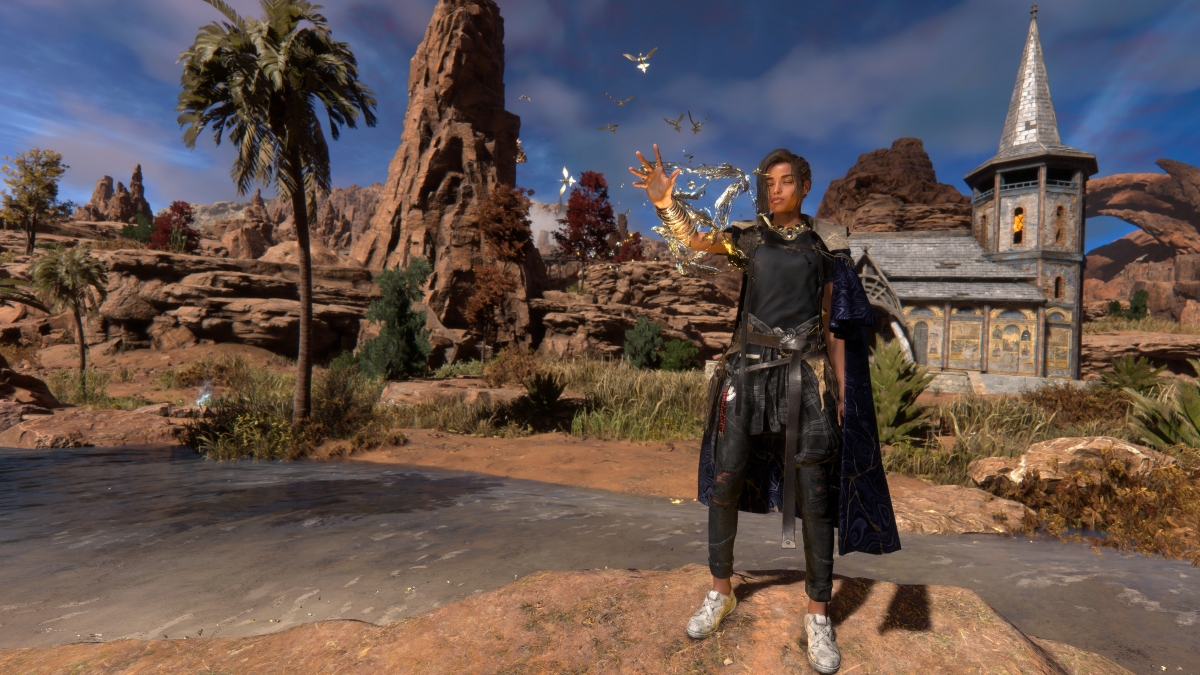

bei IoA hatte ich mal spassenshalber Beides gleichzeitig an, = keine Probleme
siehe Anhang
oder ein YTer in Pandora hatte auch Beides gleichzeitig=ON
Und auch bei PCGH im Test sah es ganz gut bei Phil aus: da nur FG oder AFMF=on
