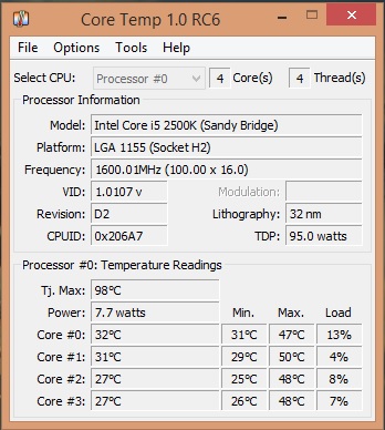

Ich habe Core Temp laufen habe folgende Werte (habe noch keine Games eingeschaltet sondern bin nur im Internet unterwegs gewesen)

Im Leerlauf sind 30 Grad klasse, das sind vielleicht 5 Grad mehr als die Raumtemperatur. Kälter wird es nicht, Luft hat ihre Grenzen. Was erwartest du denn?
Entscheidend ist ja das Verhalten unter Last und die Lautstärke.

Entsprechend sind die gezeigten Temperaturen völlig aussagelos da einzig und alleine die maximaltemperatur interessant ist - ob dioe CPU im Idle 20, 30 oder 50°C hat ist egal.
besorge dir das kleine Tool CoreDamage (oder wahlweise Prime95 was noch etwas schlimmer ist in der neuesten Version) und starte es für 3-5 Minuten. Die Maximaltemperatur die du DA erreichst wäre schon aussagekräftig - so lange die unter 75°C liegt ist alles im sehr grünen Bereich. ;)

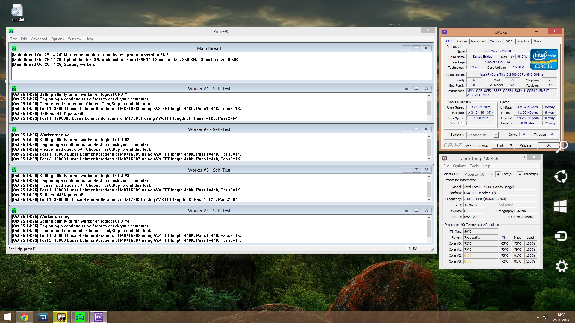

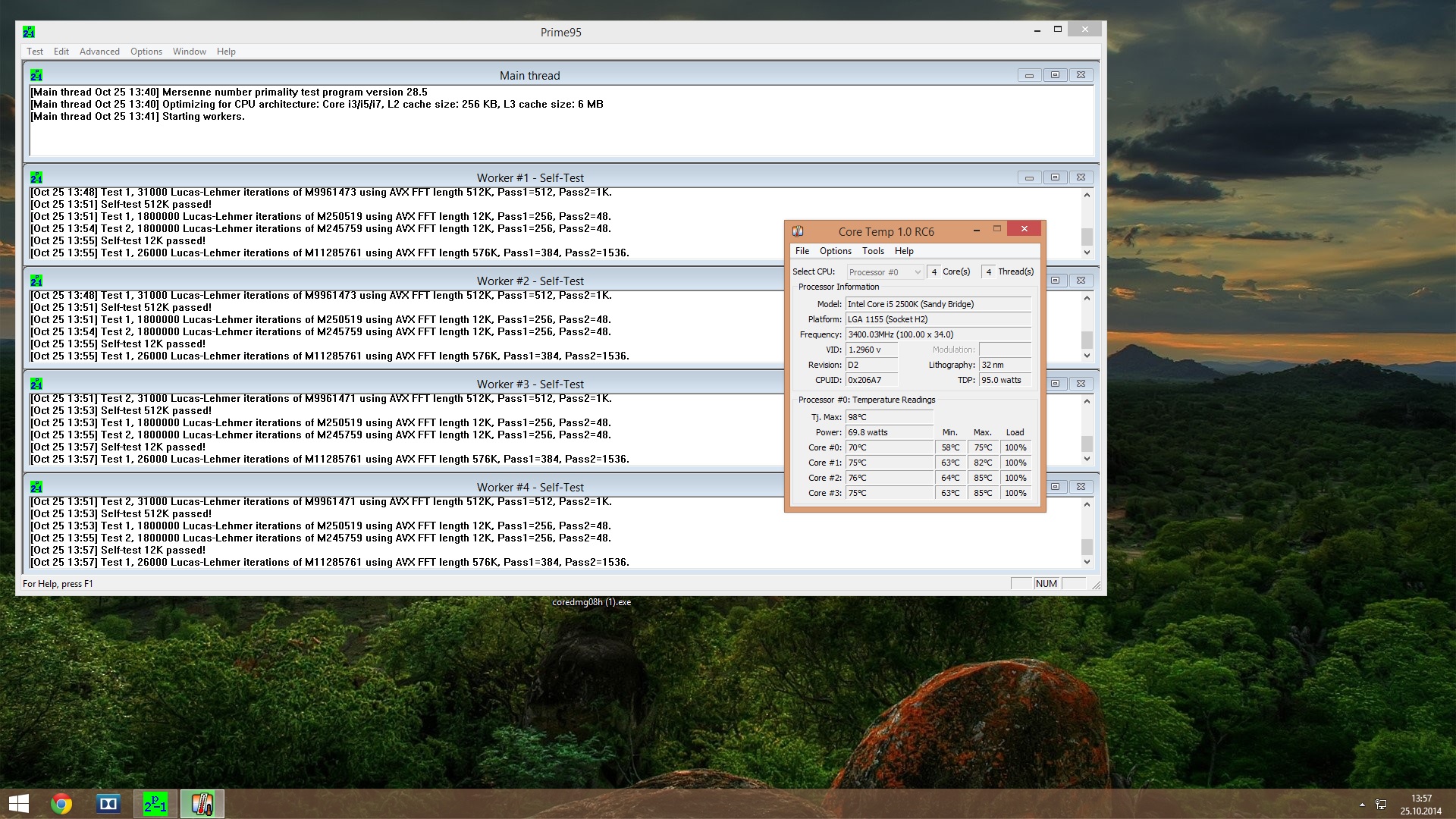

Prime 95 läuft jetzt schon ein Weilchen.
Bevor ich es vergesse. Ich möchte mit dem Thread sichergehen, dass ich die CPU "ohne größere Bedenken" übertakten kann.
AW: Alpenföhn Brocken 2 - Temperaturen "ok"?
Siehste, jetzt kommen wir doch schon in einen Interessanten Bereich.
Wenn ich das richtig erkennen kann erreichst du 85°C mit Prime95. Das ist noch ok (da du in den Bereich wie gesagt im Alltag niemals kommst), Platz für OC ist aber nicht mehr wirklich gegeben. Wenn du die Spannung nicht weiter erhöhst kannst du versuchen noch ein paar MHz mehr zu erreichen, weiter würde ich aber nicht gehen wollen, 85°C und wenn du noch übertaktest Richtung 90°C ist schon nicht mehr so arg gesund.

85 Grad mit Standardtakt, da wird wohl mit OC nicht mehr viel Potential da sein.

Kann jetzt nur von der VID auf ne Recht hohe V-Core schließen mach mal während Prime noch nen CPU-Z Screen vom ersten Reiter - also der direkt nach Start von CPU-Z aktiv ist

Welche Spannung hast du anliegen? Kannst du mal CPUz Registerkarten screenen wenn Prime 95 läuft?

Also mal zum Vergleich der Thermalright True Spirit 120 von meinem Vater mit i7 2600 erreicht unter Prime ca. 50°C bei ich glaub ca. 1,2V
Jap, 85°C sind für nen Brocken auf Sandy/stock zu viel. Entweder das Board macht da irgendnen Mist oder der Kühler ist nicht richtig montiert (oder im Gehäuse sinds 50 Grad :ugly:).

Je nachdem welche V-Core wirklich anliegt stimmt ggf. entweder V-Core oder was mit dem Kühler/Montage nicht.
Evtl ist auch einfach der Kühler Mist aufrund von Direct Touch irgendwie dieser Kühler nen Produktionsfehler bzw Montagsmodell aber erstmal die anderen Sachen ausschließen^^
