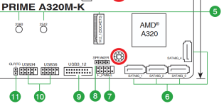

Ein Speaker (8) hast Du aufm MB gesteckt? Dieser gibt kein BIOS-Signal aus?
Das deutet auf PSU oder MB defekt hin. Mach mal ein Gegentest mit ein alternativen PSU.

PS: ja ein Summer ist angeschlossen aber hat auch nicht angesprochen gehabt
