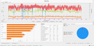

Eldenring is ja gecapt auf 60 FPS. War jetzt bei dem 30 min run nicht die performance von vorhin .. also da hat sich definitiv was geändert. Trozdem hatte ich immernoch diese kurzen laggs (siehe Spikes bei der FPS) Aber auch nur 2 mal. Die anderen beiden male sind "nur" Ladescreens

Kleiner Nachtrag. Ich habe das Game mal nicht mehr gecapt durch einen mod. Da hatte ich deutlich bessere Performance, aber immernoch ab und zu einen Ruckler (Siehe am Ende):
