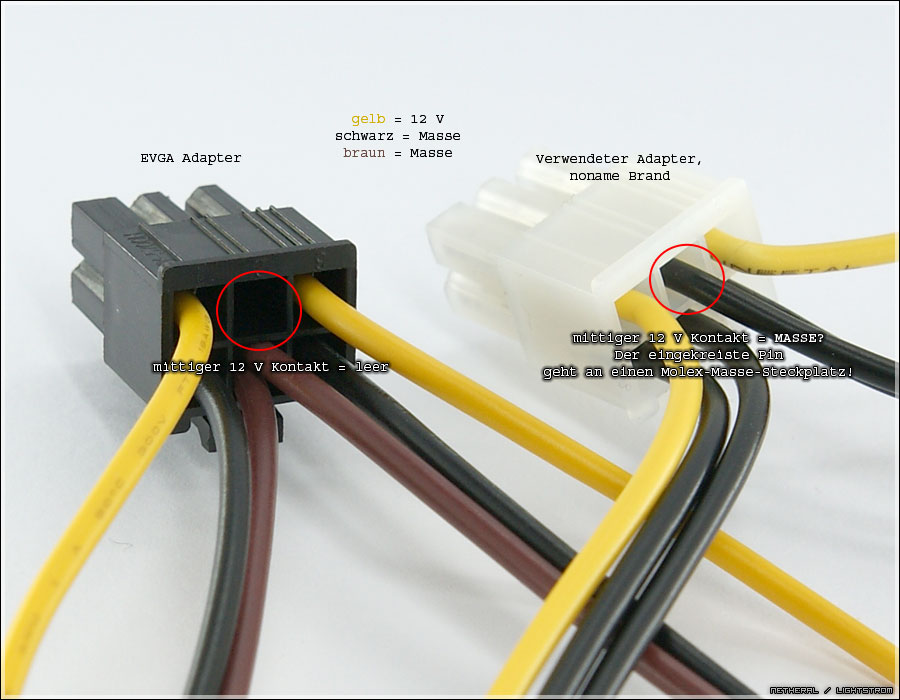

Da sich hierfür vielleicht kein eigener Thread lohnt: Als Übergangsnetzteil zum Sleeven der Kabel meines PCs habe ich den unten stehenden PC an ein be quiet! Straight Power E8 400 Watt angeschlossen, das bald meinen 2. PC befeuern soll, der auf einem Athlon X2 250 mit 4 GB Ram bestehen wird.
Naja, theoretisch sind 400 Watt für den PC mehr als ausreichend. Nur gab es mit dem NT starke Probleme. Vorweg: Mit einer alten GF 7600 GT startete der PC.
Ich habe alles soweit verkabelt und den fehlenden 2. PCI-E 6-Pin Connector durch einen Adapter ersetzt. Soweit so gut. Starten wollte der PC jedoch nicht damit. Es tat sich schlicht und ergreidend nichts beim PC, als ich den Power-SW-Knopf am Tower gedrückt habe. Nuinja, mein 1. Idee war, dass das Kabel vom Startknopf nicht richtig eingesteckt war, also dort nachgeschaut: Es saß perfekt. Dann habe ich versucht, den Kontakt mit einem kleinen Schraubendreher herzustellen und den PC so zu starten. Er gab kein Lebenszeichen von sich. Zwischenzeitlich habe ich beide Molex Stecker der Verbindung an einen einzigen NT Strang angebunden. Nichts passierte. Also habe ich exemplarisch die 2 6-Pin Stecker aus der Graka gezogen. Der PC lief an, jedoch mit einem Piepen, da die Karte nach ihrer Direkteinspritzung verlangte. Also die GF 7600 GT in die Kiste, so kam ich dann in den Genuss eines startenden PCs. Aber ich wollte nicht auf die GTX 460 verzichten und habe das Teil noch einmal verpflanzt. Als ich nun beide Kabel wieder eingesteckt habe und das NT wieder einschaltete, flog mir sogar ohne den PC starten zu wollen (also wirklich nur NT von 0 auf 1) im Keller die Sicherung heraus. Das war dann der Punkt, wo ich doch Angst um die Hardware hatte. Schnell den PC vom Netztstrom getrennt, Sicherung wieder eingeschaltet und das Seasonic in den PC zurück verpflanzt. Ich kann nur sagen: Es läuft wieder perfekt. Zum Glück ...
Aber eins steht fest: Es liegt an der Graka bzw. ihrer Stromversorgung, da das Problem nur mit angeschlossener Karte auftrat.
Aber nicht mit dem be quiet! ... Was meint ihr? Ist das gute Stück kaputt? Oder kann es sein, dass bei diesem Modell durch das Nutzen eines Adapters irgend eine Schutzschaltung reagiert hat? Von der Wattzahl her müsste das NT den PC doch spielend betreiben können... Jetzt habe ich natürlich Angst, das bq! in den Zweit-PC zu verpflanzen...
Vielen Dank, falls jemand dazu etwas sagen kann. :)

Mögliche Fehlerquellen:
-GTX 460 defekt? teste sie mit dem Seasonic mal mit OCCt.
-Adapterkabel beschädigt/defekt?
-Einbaufehler? Prüfe lieber nochmal alle Stecker...

Die GTX460 lässt sich mit dem Seasonic wunderbar übertakten, die Karte kann es eigentlich nicht sein. Hatte sie danach auch mal 2 Std. im Furmark braten. Dank MK-13 max. ca. 50 ° bei einem 5V Noiseblocker. :)
Ich habe aber mal gekramt und tatsächlich einen original EVGA PCI-E Adapter gefunden. Und der weist einen riesigen Unterschied auf.
Da Bilder mehr als 1000 Worte sagen, habe ich meine DSLR gezückt und versucht, die Sache abzulichten. Das Bild ist jetzt kein Award-Winner in Sachen professionalität geworden, aber es soll zeigen, wo der Hase im Pfeffer liegt. Vielleicht kann mir da ein NT-Profi etwas zu sagen, was passiert, wenn ein Pin des Kabels, wo eigentlich 12 V anliegen, mit Masse belegt wird. :wow: Gleich werdet ihr wissen, warum ...
edit: Bevor Verwirrung entsteht wegen dem Bild: Ich habe den rechten Adapter bei meiner o.g. Situation im PC.
So sieht das aus, wenn man sich auf den PC Shop in der Nähe verlässt. Der EVGA Adapter lässt den fehlenden 12 V Pin frei. Ob das gut ist, weiss ich nicht, aber sie legen das Ding jedenfalls bei. Und da sie sicher keine Lust auf 500 RMA Fälle deswegen haben, wird es wohl funktionieren.
Beim Noname Teil, das ich aus dem PC Shop habe, da ich garnicht mehr wusste, das ich den EVGA Adapter überhaupt habe (dachte, ich hätte ihn zerlegt, um an den schwarzen Stecker zu kommen), ist der fehlende 12 V Pin mit Masse belegt. Und ja, die kommen wirklich am Molex-Stecker so an. Alle 4 Masse-Pins des Adapters hängen an der Masse an den Molex-Kabeln. D.h. auf einem 12 V Pin war tatsächlich Masse, während das EVGA Teil den mittleren Massepol auf beide Molex-Stecker aufteilt.
Was sagt ihr dazu? Ist das harmlos? Oder ist da möglicherweise tatsächlich der Fehlerteufel am Werk gewesen? Und was sagt ein Qualitäts-NT wie das bq! E8 dazu? Kann ich das jetzt auf Abschreibung buchen oder ist es noch intakt? Ich traue mich fast nicht, es zu testen.

@netheral
Eigentlich sollte der Anschluss genormt sein, sonst könnte man ruckzuck alles schießen.
Aber so ganz astrein kann das nicht sein. Ich weiß jetzt nicht wie die 12V-Schienen verteilt sind, nicht das du eine zu große Belastung auf einer Rail hast.
Das andere wär halt ein NT-Defekt
Jopp, sehe ich genau so. Aber ich frage mich jetzt ernsthaft, warum der Stecker auf dem 12 Volt Pin Masse hat...
Wenn ich damit das NT geröstet haben sollte, ist auch wohl essig mit der Garantie. :( Ist doch totaler Schrott. Ich bin fast schon geneigt, es mit dem "richtigen" Adapter auszuprobieren.
Aber bevor ich das tue, nutze ich doch lieber 2 - 3 Tage mein Schlepptop als PC-Vollersatz, auch wenn mich das dank Vista mit ständigen 40 % CPU Load im Idle irre macht.
Afaik hat das be! 3 12V Lanes, wenn ich die technischen Daten richtig interpretiere. Ich habe auch probiert, die Sache an einen bzw. an zwei Stränge vom NT anzuschließen. Immer das gleiche Ergebnis leider.
