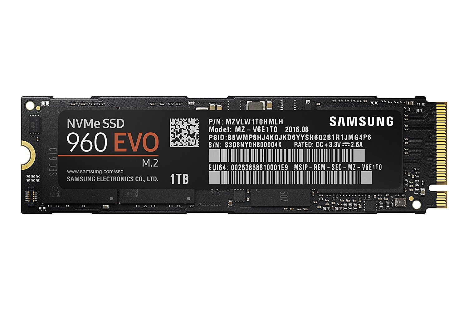

Naja, die +5V braucht man eh für Laufwerke.
Deine SSD hängt nämlich ausschließlich an der +5V Leitung. DIe ist also nicht überflüssig.
Was aber überflüssig ist, ist die +3,3V Leitung.
Und auf dem Board ists idR auch kein größeres Problem, wenn man mal 3,3V und 5V Leitung vertauscht. Das soll wohl irgendwie jemandem mit 'nem Enermax passiert sein. k/a obs Platimax DF (500 oder 600W) oder das Revo Duo war...
Auf dem Board selbst braucht man 5V ja eigentlich nur für den ganzen USB Kram und den ein oder anderen Controller.
3,3V wird von vielen Grafikkarten gebraucht um überhaupt starten zu können -> niedrige Stromstärke.
Ein paar Pins könnte man bestimmt einsparen (z.B. 2x5V, 1-2x3,3V, 1xGND).
DC-DC Wandler von 5V auf 3,3V auf dem Board wäre vermutlich besonders bei billig-Boards ein Problem, wenn man die Spannung beim Netzteil streichen aber gleichzeitig die Abwärtskompatibilität bewahren will.

Wobei die besser ne stabile Versorgung auf dem Board bekommen sollten.
Eben, so schauts aus.
Und 3A sind jetzt echt kein Ding, das kann man notfalls auch mit 'nem Linearregler machen, wenns denn sein muss.
Aber für 3A dürfts auch integrierte Schaltregler geben, die nur noch 'ne externe Spule brauchen.
Du willst auch 'nen Regler haben, um die Spannung festzulegen.
PS: wer dafür 3,3V Spezifiziert hat, gehört geteert und gefedert.
