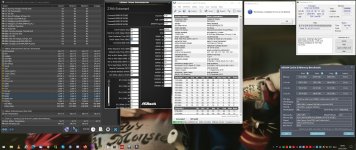

4400 start zwar aber nicht stabil.
4300 läuft nicht zu 100%
4133 geht stabil

Nachdem das jetzt seit 12+ Monaten in allen Szenarien stabil und ohne Fehler läuft,
und das endgültige austesten auch "etwas" an Zeit beanspruchte, reiche ich folgende
Werte nach. (Auch um dem Extreme in der URL wieder mal die Ehre zu erweisen ;-) )
Die Werte sind 24h HCI MemTest 6, Karhu 1.0, und Memtest86 stable.
Prime95 verwende ich aus den oftmals publizierten Gründen für RAM-Tests nicht mehr.
(Thread tot, interessiert wohl auch niemanden mehr, der Vollständigkeit halber).
Betrifft folgende 4x8GB SR Samsungs B-Dies, Kaufdatum ca. Herbst 2021.
G.Skill Trident Z Kit 16GB, DDR4-3600, CL15-15-15-35
Originalwerte 3600 und 4200.
Alles darüber ab 4233 lässt sich in keinerlei Variation aus Spannung, Teiler, CPU-Settings,
Spannung etc... auf Dauer nicht stabil betreiben.
