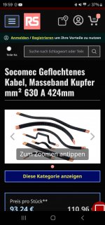

Ich finde es immer noch lustig, das man 6-8 Einzeladern mit jeweils entsprechend vielen Steckverbindungen an jedem Ende, ausführt.
In vielen Bereichen der Technikwellt, also abseits von PC Hardware, werden sogenannte geflochtene Kupferleitungen verwendet, da hier die flexible Verlegung ausreichend gewährleistet ist.
Der riesige Vorteil, man benötigt nur eine Steckverbindung an jedem Ende, bzw. ist eine Seite auch fest verschraubbar/verlötetbar.
Wenn man die hier beschriebenen Einzeladern blank als Zopf flechtet, ist technisch etwas mechanischer Mehraufwand, dieses nach Norm isoliert und statt einer jeweiligen 6 Pin Steckverbindung, also 3x Masse, 3x Spannung, nur eine z.B. breite Flachsteckverbindung je Spannung bzw. Masse, einbaut, ist das Problem schon gelöst.
Dann sind es nur noch zwei Leitungen.
Wenn man die schönen nebeneinander verlegten Verbindungen der Modder betrachtet, wäre hier auch eine ästethische Verlegung machbar.
Im besten Fall, wäre ja auch eine Schraubverbindung sogar sinnvoller, da man die Grafikkarte als normaler Nutzer nicht jeden Tag aus-/einbaut!
Dann brauchts auch zur Überwachung nur einen Shunt.
Das Drahtgeflecht ist auch weniger anfällig mit Überhitzung, weil keine Kernzone als solches vorhanden ist und durch die breite schlüssige Flechtung sich die Wärme oberflächlich besser abführt.
Wenn man dann noch das Belastungslimit auf nur 65% beläst, ist alles Cool.
Das wäre auch schon sehr hilfreich, bei der jetzigen Verbindungsmethode.
