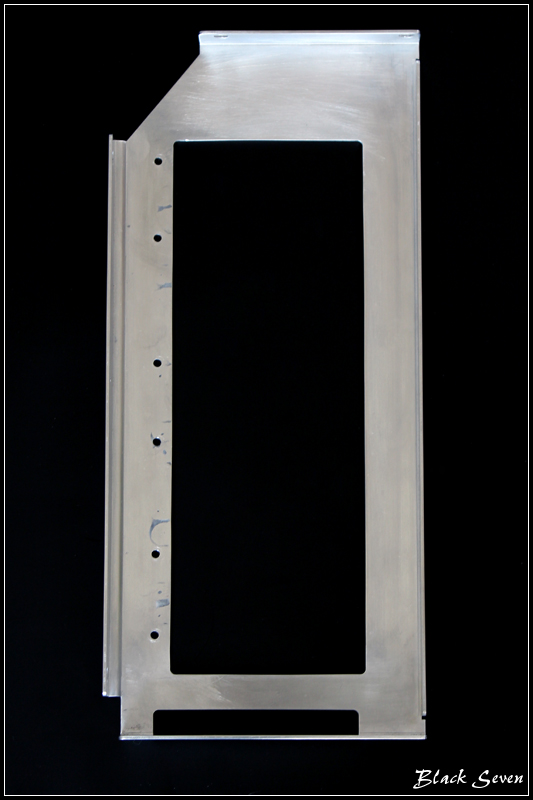

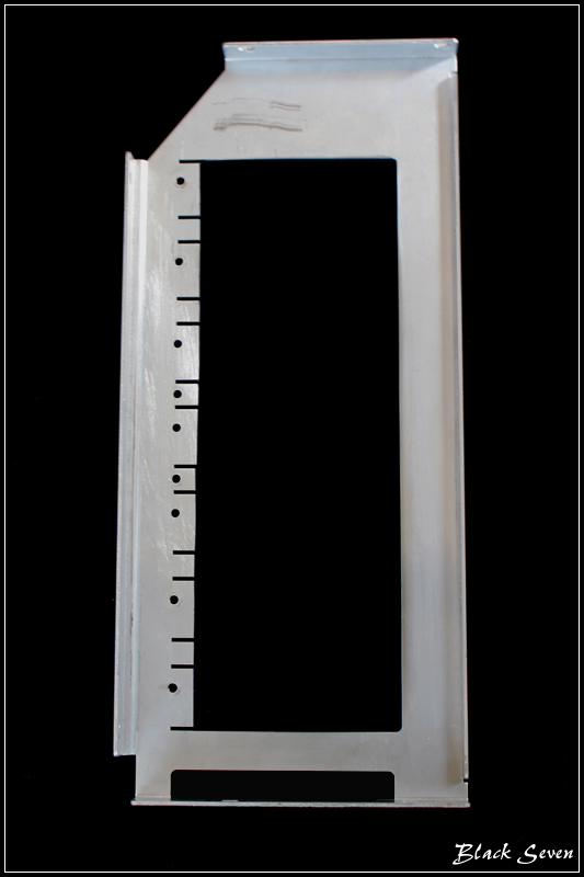

Mit Stolz kann ich euch heute endlich meinen fertig bearbeiteten Laufwerksschacht zeigen. An diesem habe ich nun einige Zeit gearbeitet und kann dazu nur sagen das ich dies nicht noch einmal machen möchte. Es war eine sehr mühsame Arbeit.
Was wurde getan? Der erste Schritt war der grobe Ausschnitt am Original Laufwerksschacht.
(die nun folgenden Bilder wurden an verschiedenen Tagen aufgenommen)
img_0317-jpg.648070
Ausserdem gab es zwei neue Bohrungen, dann ging es ans Schweißen!!!!!! :devil:
Nach dem Abschleifen der Schweißnähte, Spachteln, Feilen und wieder Abschleifen bin ich mit dem Ergebnis sehr, sehr zufrieden.
(auf dem Bild sieht das ganze noch ein wenig unruhig aus)
Ihr könnte euch gar nicht vorstellen wieviel Arbeit darin steckt. :(
Wie dem auch sei: Der Planung steht nun nicht mehr viel im Weg.
Die Midplate werde ich bis Mitte nächster Woche fertigen. :daumen:
:devil: Ich freue mich schon auf die nächsten Updates. So weit...! :devil:

AW: [Worklog] TJ07 - Black Seven - Bohren & Schleifen: Part 1
Saubere Arbeit!
Darf ich fragen wie du das Aluminium geschweißt hast ?
Feine Sache Ben! :daumen: Ich hab selbst meine Erfahrungen mit dem sauberen zuschweißen von Aluteilen, das kann einen schonmal gehörig auf den Sack gehen. :D Das Ergebnis kann sich sehen lassen, weiter so.
edit
z3rb hat da eine interessante Frage gestellt. Hast du das Alu mit WIG, oder MIG geschweißt? Ich bin nämlich von MIG ausgegangen.
[Worklog] TJ07 - Black Seven - Bohren & Schleifen: Part 2
Danke euch beiden! :daumen:Zur Frage: Es wurde im WIG-Verfahren geschweißt.

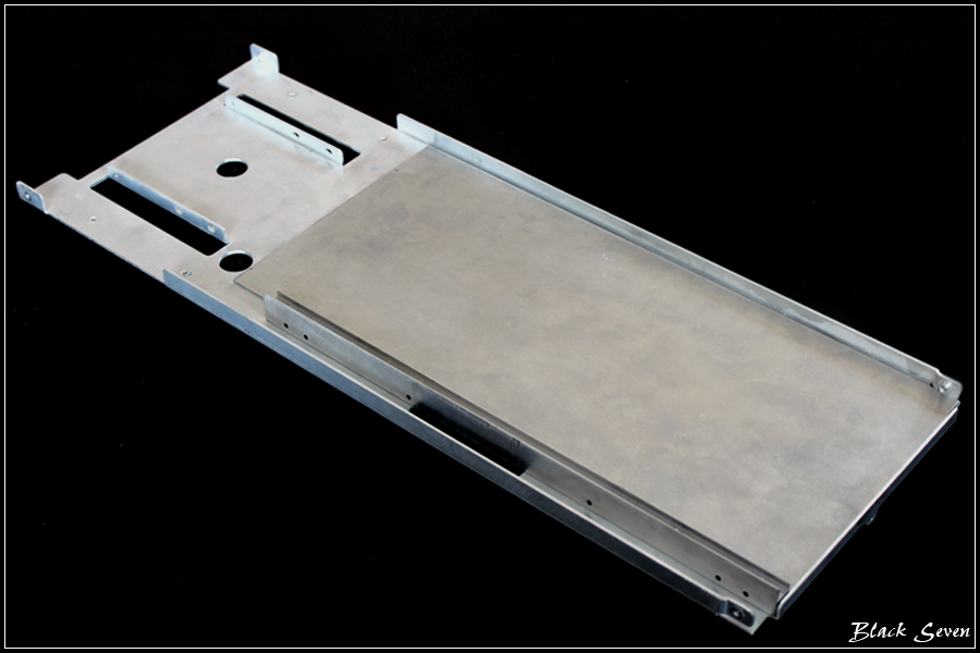

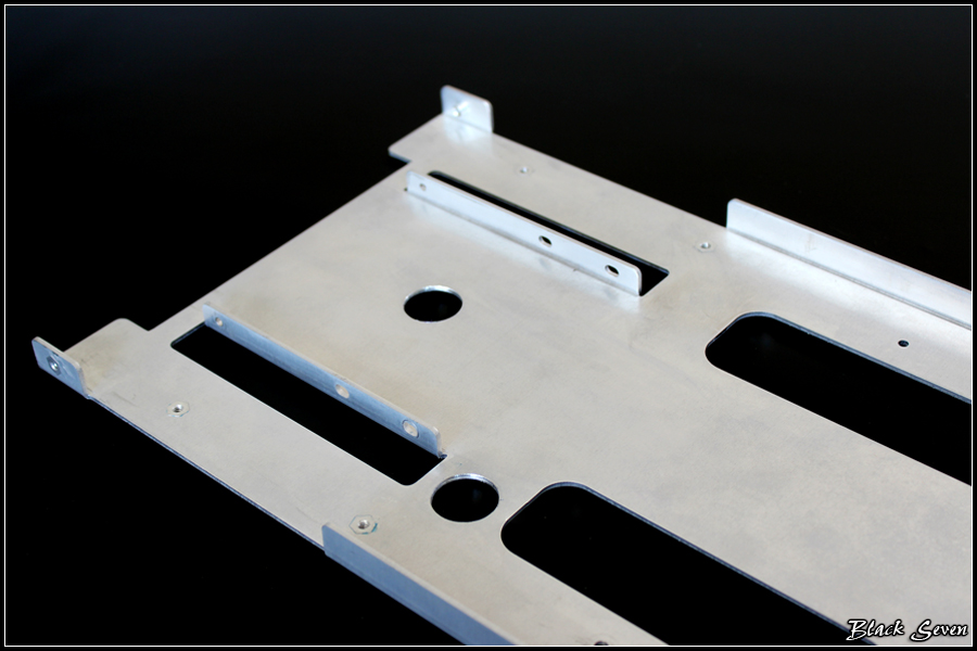

Weiter geht es mit der bearbeiteten Midplate. Was wurde getan?
Zunächst einmal wurden zwei Löcher mit dem Stufenbohrer für die beiden Bitspower-Durchführungen gebohrt.
Ausserdem wurden die Löcher für die Mainboard-Tray-Schiene aufgebohrt, diese wird später mit M4-Schrauben verschraubt
Zuletzt wurde noch ein Kabelkanal in die Midplate rein gezimmert. Die nächsten Metallarbeiten werden noch am Radistand und der Netzteil-Blende stattfinden. :stupid:
Viel Spaß!

Mit dem Star Wars hast du recht. Ich hab schon überlegt an was mich das erinnert. :) Gefällt mir sehr gut. :daumen:
PS.: Mich deucht, das obere loch auf dem zweiten Bild ist ein wenig aus der Mitte raus und nach rechts gerutscht. Kann das sein, oder täuscht mich das Licht?
AW: [Worklog] TJ07 - Black Seven - Bohren & Schleifen: Part 2
Hast du gut beobachtet! Das ist aber so gewollt. ;)
Sehen gut aus die letzten beiden Updates!
Bilder sind wie immer klasse!
Aber was willst du denn noch an der Netzteilblende machen?

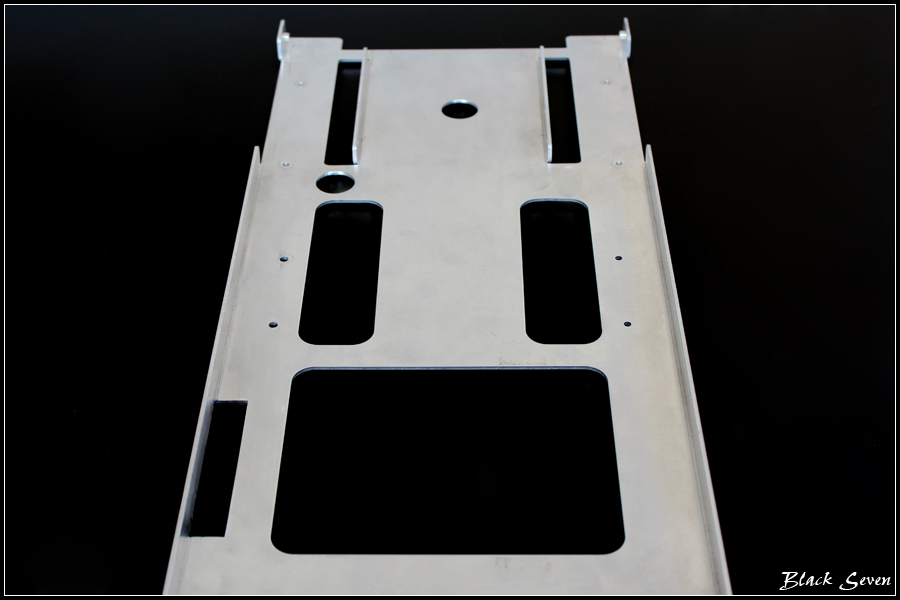

So Leute, hier noch ein Bild wie die Midplate fertig aussehen wird.
Ich werde das heute alles noch sauber abschleifen. Gepulvert wird das ganze dann hoffentlich sehr bald. :banane:
Edit: Der Radistand bleibt so wie er ist. Jetzt muss ich nur noch an die NT-Blende ran.

Wegen der Hitze? Das Problem beim pulvern ist da eher die fehlende elektrische Leitfähigkeit. Das Teil muss meines Wissens nach aus Metall sein, damit das Pulver daran hält. Oder?
Falls ich falsch liege, belehrt mich bitte eines besseren.
Das stimmt schon so.
Aber die Spachtelmaße würde der Hitze auch nicht Stand halten und Wort wörtlich dahin schmelzen. :fresse:
Dann ist es ja perfekt, dass du es geschweißt hast! So gefällt mir das, wenn mal einer sich bei einem Projekt Gedanken macht.
Sieht echt gut aus die Midplate.
Letztens habe ich auch eine Midplate aus Holz für ein TJ07 gesehen, sah echt schick aus, fande ich.
es gibt zwar glaube ich spachtelmasse die dafür geeignet ist. irgend wer hat die hier auf jeden fall mal eingesetzt.
aber hey, schweissen ist so oder so in allen bereichen die bessere idee. freu mich aufs gepulverte.. :daumen:
Die Spachtelmasse zum Pulvern gibt es! Ist aber nicht ganz billig.

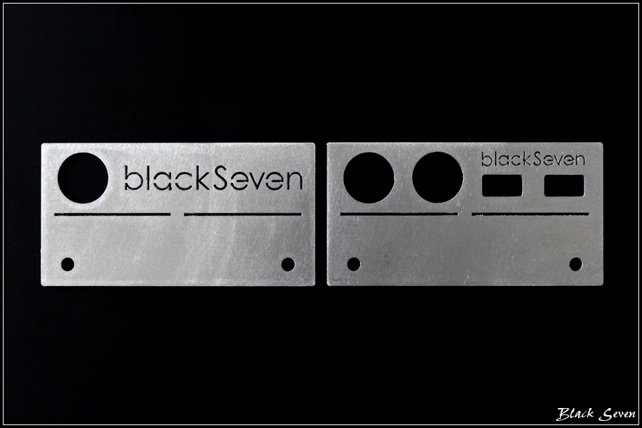

Huhu :) Die Geschichte mit der Midplate ging leider in die Hose, FAIL!
Leider hat die eine Öffnung für den Shoot nicht ganz so gepasst wie ich mir das vorgestellt habe. :ugly:
Eine neue Midplate habe ich bereits schon gemacht, dass möchte ich euch jedoch aber nun ersparen. Weiter geht es mit einer schicken Sache die mir ein netter User aus dem Luxx gemacht hat.
Lediglich der Entwurf stammt von mir. Ich kann mich noch nicht entscheiden welche Variante es werden soll. Das werd ich wohl auch erst nach dem Pulvern entscheiden. ;)
Die guten Stücke müssen natürlich noch abgekantet werden. :hail:
(das gute Stück wird den USB-Port an der Front ersetzen)

AW: [Worklog] TJ07 - Black Seven - Bohren & Schleifen: Part 3
Hmm die Qual der Wahl :D
Schlicht und edel oder doch eher mehr Anschlussmöglichkeiten? :D
Egal welche Version es werden wird, es sehen beide klasse aus!
