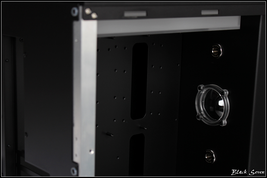

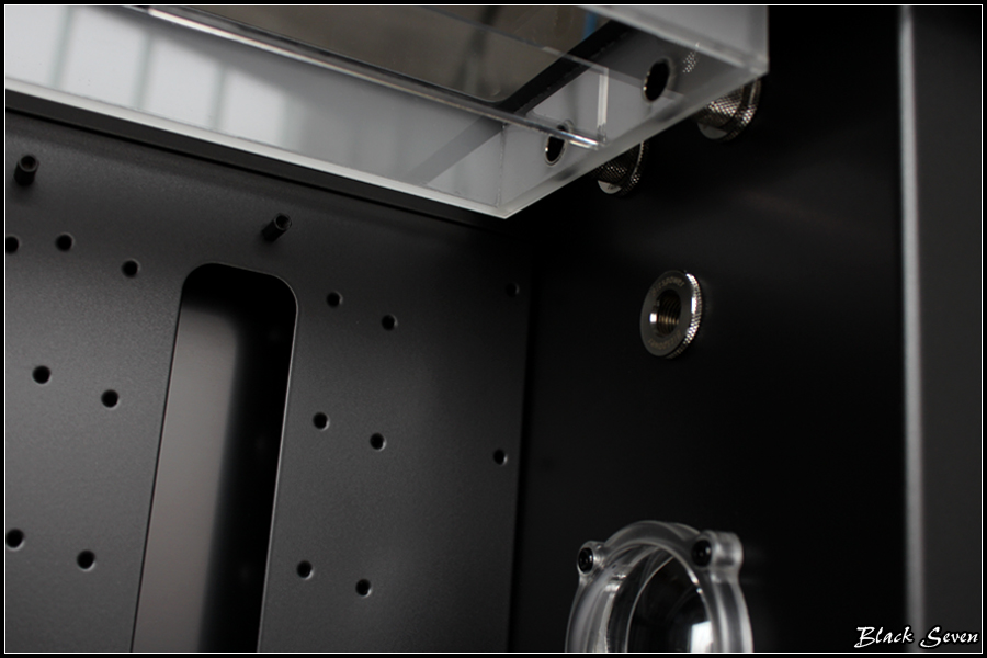

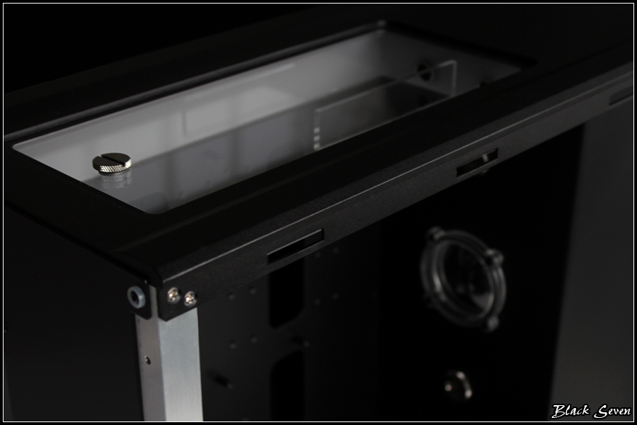

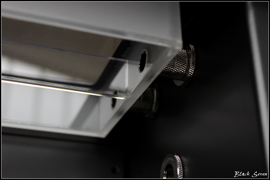

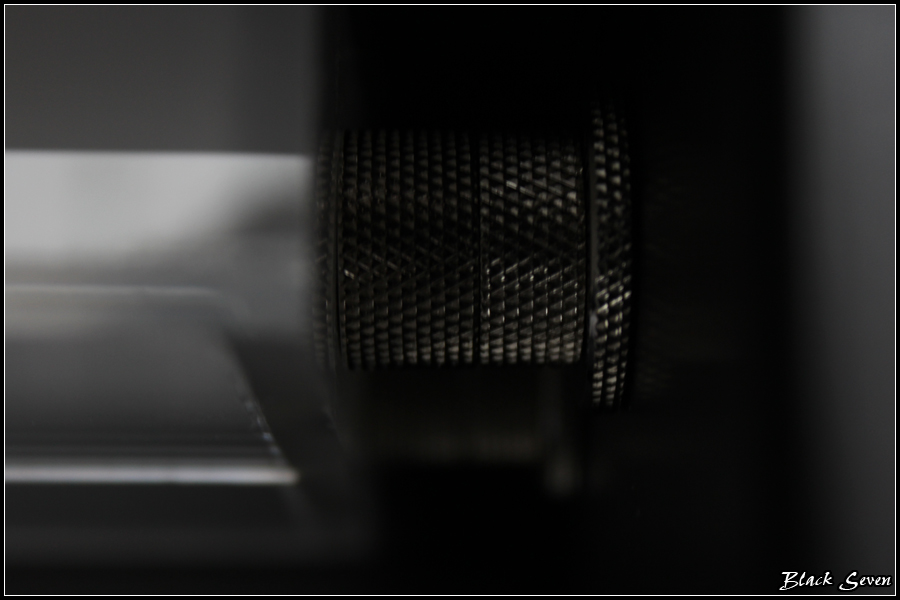

So Leute, heute geht es nach kurzer Zeit wieder weiter.
Ich habe den Top-AGB von Martma endlich verbaut und es passt wirklich haargenau.
Jedoch muss ich gestehen, dass ich erst Zweifel hatte, ob ich das auch so hinbekommen werde wie ich es mir vorgestellt habe. :schief:
Ich wünsche euch viel Spaß beim angucken der Bilder! :daumen:
Update: Top-AGB von martma montiert!
:D

Der integriert sich ja perfekt ins Gehäuse. Gefällt mir sehr gut:daumen:
Könntest du eventuell noch ein paar Detailfotos von oben machen?
Deine Fotos gefallen mir einfach so gut :D
Retuschierst du jedes Staubkorn in Photoshop, oder bist du beim putzen echt so penibel?
Deine Bilder sind immer so "sauber";)
Danke Chris. Weitere Bilder werden schon noch kommen. Dann auch mit der schon vorhandenen Einlegeplatte.
Wegen der Staubkörner: Also ich seh schon welche auf den Bildern. Bevor ich fotografiere wisch ich mit einem Mikrofasertuch ab. ;)

Ja, ich hab schon geschwitzt bis der AGB verbaut war. Ich musste dazu schliesslich die Driveplate modifizieren.
Als nächstes wird es wohl mit dem zweiten Radiator weitergehen. :)
