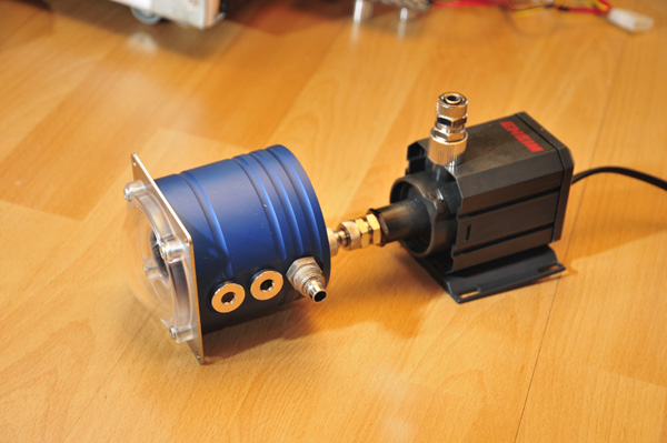

AW: Wassergekühlter Flightcase PC - STATUS: Post ist da...
Schicke Lieferung, der AGB ist ein Traum, bin gespannt, wie er eingebaut aussieht :devil:
Ja der AGB sieht echt toll aus. Allerdings bin ich grad schon ein wenig am überlegen. Auf dem Bild gestern sieht mans einigermassen: Wenn ich den versenken will (ich weiss noch nicht genau wo aber wahrscheinlich unter die Lüfter?) Muss ich ein Loch bohren und darüber dann die Blende mit AGB. Nun ist aber die Blende vom Durchmesser gleich gross wie die Breite der Blende:what: (hoffentlich wisst ihr wie ichs mein). Wie macht man das am besten? Ich dachte gehste da einfach mal mit der Stichsäge ran aber wenn ich mich da um 2mm vertu sieht mans nachher weil die Blende das dann nicht verdeckt.

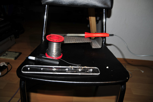

So da bin ich wieder... der wahrscheinlich langsamste Löter der Welt:D

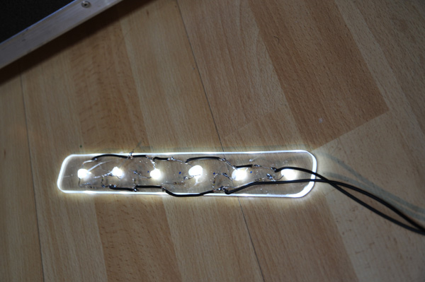

Zuerst habe ich eine Halterung für die LEDs aus Plexi geschnitten. Naja ich hatte es wohl ein bischen zu eilig. Allerdings ist mir so noch nie ne Dremelscheibe gebrochen:ugly:
1-jpg.441029

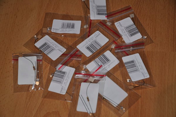

Hier sind sie die LEuchtDinger. 10x 3mm weiss 1x 5mm weiss (für den AGB)
Dann gings ans verlöten der LEDs. Der zugegebenermassen nicht gerade tollste Lötkolben. Und ja mein Arbeitsplatz war ein Stuhl:ugly:
Man beachte meine äuserst inovative und kreative Kabelführung.:P Zumindest leuchten sie.

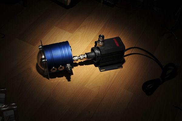

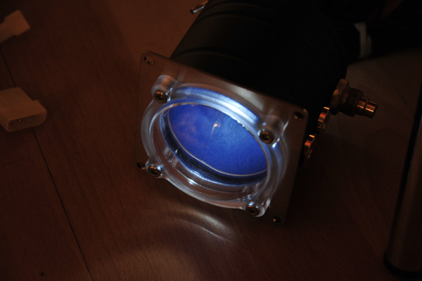

Dann die 5mm vom AGB

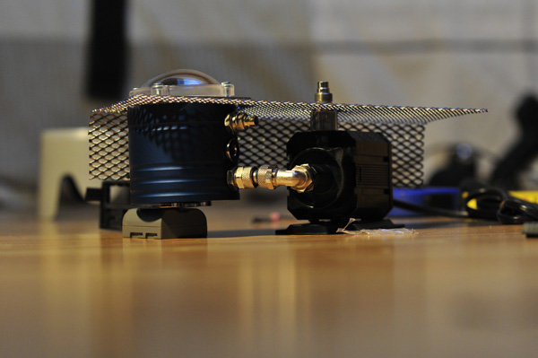

Dann die LED wieder raus und die Pumpe dran.

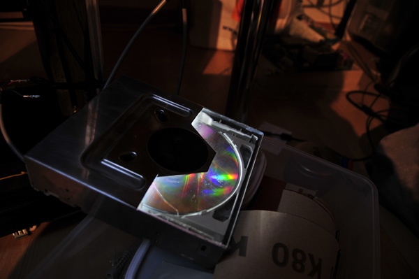

Wusste ich's doch, dass die Abkürzung für noch etwas steht :-D
Mag sein, dass der Lötkolben und der Arbeitsplatz nicht die besten waren, aber das Meshgitter als Lötkolbenablage ist genial...

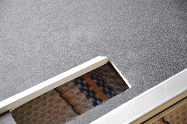

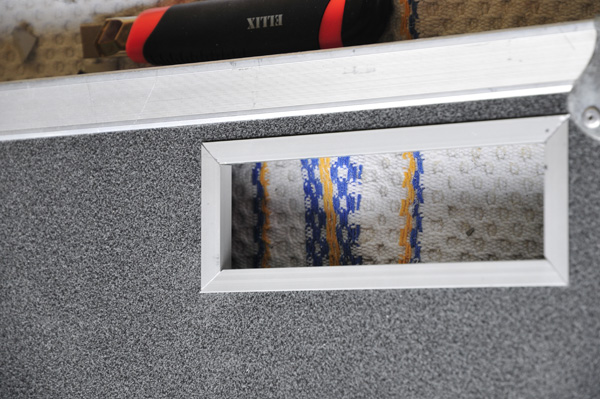

So Update.

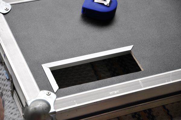

Ich habe mich mal ganz vorsichtig an den hinteren Deckel gemacht...

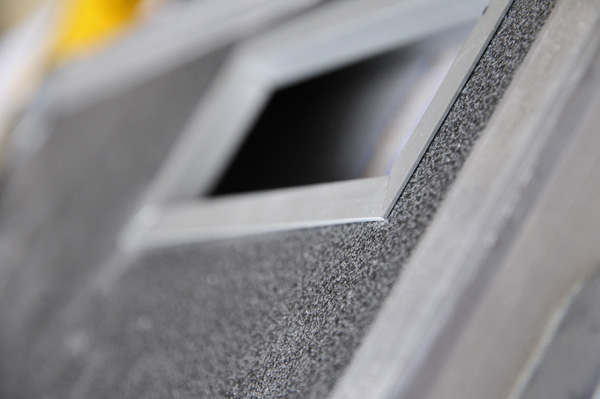

Und naja was soll ich sagen. Es gab schon bald erste Fails.:ugly:
So sollte das natürlich nicht sein:D
Also fix nochmals gemacht und tata: Es geht doch tatsächlich so wie ich mir das vorgestellt habe:what:
Naja und irgendwann...
...wars dann geschafft.
1/3 fehlen noch die Ausschnitte für Grafikkarte und Netzteil. Naja nun muss ich wohl doch die Stichsäge holen weil mit dem Dremel macht sowas einfach keinen Spass:ugly:

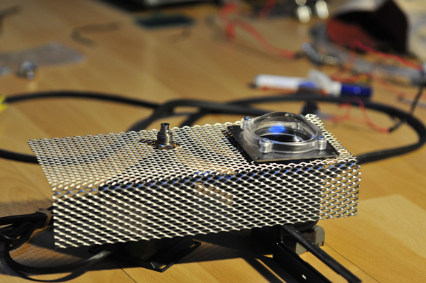

Auf alle Fälle ist heute Teil 1 der Abdeckplatte fertig geworden. Dieser soll nachher Pumpe, NT, Festplatten sowie den AGB (naja das Fenster bleibt natürlich draussen) abdecken. Ausserdem soll sie als Halterung der "Lüftersteuerung" dienen.
So erstmal waren die Löcher für AGB und Pumpe dran.
Der Grund warum alles so krum und schief aussieht ist, dass einfach noch nichts verschraubt wurde.

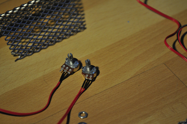

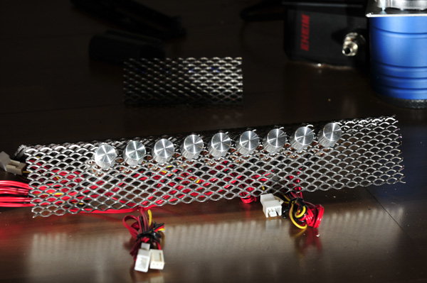

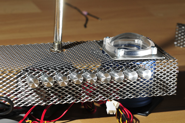

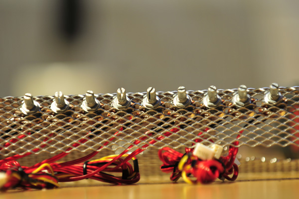

Dann kam die "Lüftersteuerung" an die Reihe. Und da gabs gleich das erste Problem. Die Rückseite war viel zu gross. Ich wollte die Drehregler so anbringen, dass alles schön nahe beieinander ist. Also hab ich das unnötige Zeugs einfach weggeknipst und schon passten die Dinger tiptop:ugly:
Und hier sieht man dann wie nahe sich die Dinger gekommen sind:D
Dann noch die Knöpfe drauf damits ein bischen hübscher aussieht.
Und zum Schluss noch ein "Gruppenfoto". Wiegesagt: noch nichts verschraubt. Darum sehen die Löcher so unpassend aus.;)
