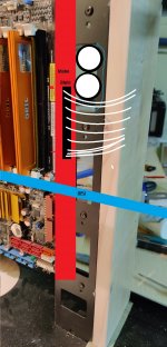

Halterung von I/O Panel
Um das I/O Panel an der Front zu befestigen habe ich mich gegen kleben entschieden damit ich es gegeben falls mal austauschen kann. Daher habe ich einfach eine Leiste zugeschnitten und ein wenig gefräst. Der USB Hub wird durch die Einbuchtung gehalten und für den Reset Button sowie das HDD Led werde ich erstmal kleine Schrauben nutzen. Hier wird aber noch später ein Deckel draufkommen der ausgehöhlt wird und somit alles an seinem Ort halten wird.
