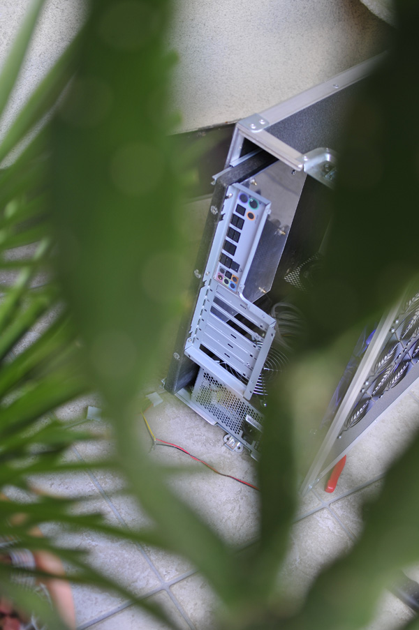

EDIT: Vielleicht ist das was?:

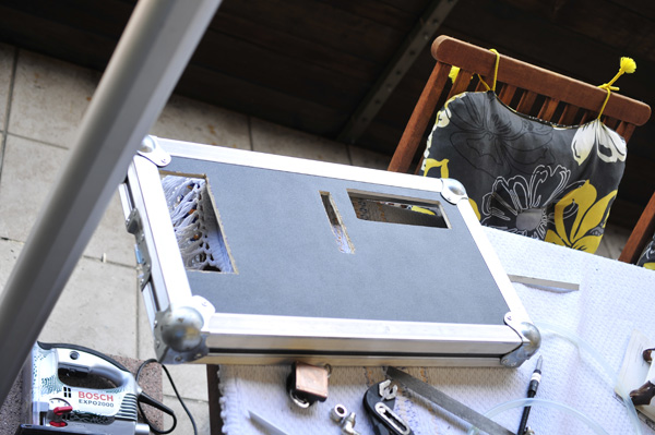

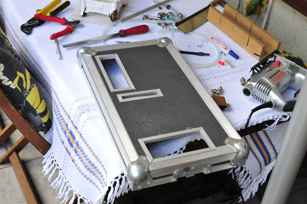

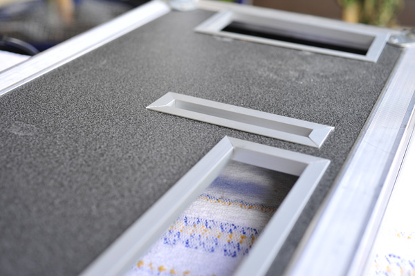

Naja hier hab ich nun noch ein paar Bilder wie ich gestern den Rückdeckel fertig gemacht habe...
nach dem NT Defekt hatte ich irgendwie keine Lust mehr Bilder upzuloaden.

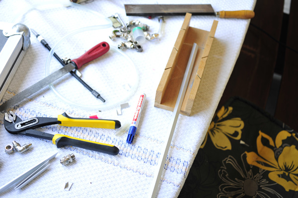

Hier mein "Sägenequipment"
Ja diesmal hatte ich anderes Werkzeug. Mit der Stichsäge gehts schon ein Stück schneller:D
Dann noch schnell alles zusammengelegt....
... und zusammengeklebt mit Heisskleber damit alles schön am Platz bleibt.
Ja, da war die Welt noch in Ordnung...:schief:
Und nun darf ich auf meiner to-do-liste wieder ein paar neue Punkte hinzufügen:daumen2: So wird das nie was:ugly:
