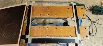

Ich weiß um deine Bedenken, aber ich spreche da aus Erfahrung, nicht nur als Handwerker, ich kenne auch die Bedenken meiner Frau :lol: aber selbst sie möchte das jetzt immer so haben. Die Schnittkanten als Schichtoptik, können richtig eingesetzt sehr genial aussehen. Muss man mögen, klar. Hier mal ein Beispiel:
Wenn du es hinbekommst, umlaufende Kanten zu generieren, Front und Seiten halb eingelassen mittels Falze und ggfs eine Art Holzboden in gleicher Art, dann würde das bestimmt homogen aussehen. (Falls es gerade nicht verständlich ist, mach ich dazu auch gerne eine Zeichnung.

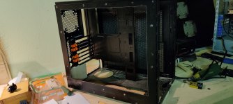

Ich habe nun angefangen das alte Gehäuse langsam zu zerlegen. Eigentlich wollte ich soviel wie möglich vom alten Gehäuse wiederverwenden, aber nach diversen Umplanungen und umdenken von meiner Seite, bin ich zum den Entschluss gekommen, dass ich einiges anpassen werden muss.
Allen voran werde ich wohl oder übel die gesamte Bodenplatte neumachen. Zuerst wollte ich die Originale nur ergänzen in dem ich einfach die Bodenplatte durchschneide und sie um die benötigte Menge an Metal erweitere um ca. 29cm Breite hinzubekommen.
Aber nachdem der Radiator und das Netzteil plan am Boden aufliegen und in der alten Bodenplatte einfach zu viele Lüfter Öffnungen sind, wo in meinem Plan keine seine sollten, wird das ganze neu gemacht.
Hier nun ein paar Bilder beim zerlegen des alten Gehäuses mit dem ausbohren der Blindnieten:
IMG_20190209_175217.jpg IMG_20190210_170358.jpg IMG_20190210_171656.jpg IMG_20190210_170251.jpg
Dann noch die alten Festplattenhalter raus, und den Deckel ab. Man sieht auch ganz

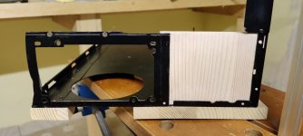

Als nächstes wollte ich eigentlich die Bodenplatte ganz neu machen, habe mich aber dann dagegen entschieden. Nicht nur, weil ich mir dadurch einiges an Zeit erspare, aber ich will die originalen Seitenteile belassen um somit den klassischen Verschlussmechanismus beim finalen Build zu nutzen. Somit erspare ich mir Seitenschrauben extra anzufertigen oder zu besorgen. Daher bleiben vor allem die Seiten der Bodenplatte erhalten.
D.h. ich habe erstmal den das Loch für den Bodenradiator aufgezeichnet und ausgeschnitten.
Danach die Gesamt Bodenplatte getrennt und einen neuen, natürlich wesentlich breiteren, Mittelteil zugeschnitten.
Der gesamte Boden wird dann mittels Holzfüßen und einzelnen Metalverbindungen mit dem alten Teil des Gehäusebodens verbunden. Man sieht hier auch, dass ich einfach die Netzteil Verschraubungen aus dem alten Gehäuse rausgeschnitten habe. Diese wird dann ganz rechts hinten montiert.

Ein Mantel aus Holz
Nun ging es für mich, um das Herz des Projektes nämlich das Gehäuse mit einem schönen Holz Look zu ummanteln. Ich entschied mich dazu die Front, das Top und nur die Fensterseite mit Holz zu versehen, da ich es ästhetisch finde wenn die rechte, hintere Seite im schwarzen Metal look bleibt. Ich habe auch lange überlegt, wie ich es am besten hinbekomme, dass das ganze nicht wie zufällig zusammen geklebtes Holz aussieht und man ein wenig den Verlauf der Maserung beibehält.
Daher habe ich die Fensterseite und die Front aus einer Platte geschnitten. Somit verläuft hier zumindest die Maserung fast einheitlich. Und dann habe ich die Berührungspunkte der Platten in einem 45° zusammengefügt damit man eben keinen Bruch in der Maserung sieht. Ich denke aber Bilder sagen hier mehr als 1000 Worte.

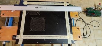

Das Holz habe ich mittels Kreissäge ausgeschnitten, und die Ecken zum Top und zu der Front auf 45° Grad abgefräst. danach wurde das Fenster ausgeschnitten. Damit dieser Schnitt so sauber wie möglich wird habe ich dazu meine Japansäge (Dozuki) benutzt (ich muss sagen ich liebe diese Säge).
Danach wurde innen jeweils 3mm rein und runter einen Kante gefräst
wo dann das Plexiglas hineingeklebt wird.

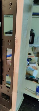

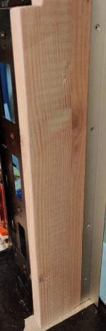

Hier habe ich ja von vornherein gesagt, diese soll so bleiben wie sie ist nur dass ich eben 2 Öffnungen für die beiden Radiatoren ausgeschnitten habe, wo dann ein Lüfter filter mittels Magnet noch drüberkommt.

Für das innere gab es auch noch einige Anpassungen. Zum einem die Trennwand zwsichen rechten und linken Kammer welche ich ebenfalls aus Holz gebaut habe. Und dann entschied ich mich noch das Netzteil, welches ja durch beiden Kammer blickt, in der linken Kammer abzuschirmen mit einem matt schwarzen Blech.
Trennwand Kammern:
Die Trennwand ist ein weiteres Herzstücke des Gehäuses. Nicht nur dient sie der visuellen Trennung von der linken und der rechten Kammer, sondern sie hat auch die Aufgabe als Halterung/Stütze des 280er Radi rechts vorne und des 240er Radi rechts hinten zu dienen.
Sie wurde so in den Maßen geschnitten, dass es genau zwischen Motherboard und rechter Seitenwand hineinpasst. Befestigt wurde sie dann mittels Blindnieten an der Motherboard-Wand und mittels Schrauben unten durch den Boden und oben in das Top hinein.

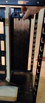

Danach musste ich mich nun final entscheiden, 360er oder 280er Radiator rechts vorne. Da ich einen 280er Radi durch einen „gebraucht Bundle Kauf“ günstig erstanden habe damals (360er plus 280er gebraucht zum Preis von einem 240er), weil es sich perfekt zwischen Trennwand und Front mittels einer weiteren 1,8cm dicken Holzleiste ausging UND weil ich im Gegensatz zum 360 darunter noch genug Platz für einen entkoppelte Pumpe bekomme, habe ich mich dann eben für den 280er Radi entschieden.
Also wieder zwei Aluminum L-Leisten zugeschnitten in das Holz eingearbeitet, Löcher gebohrt und fertig ?
