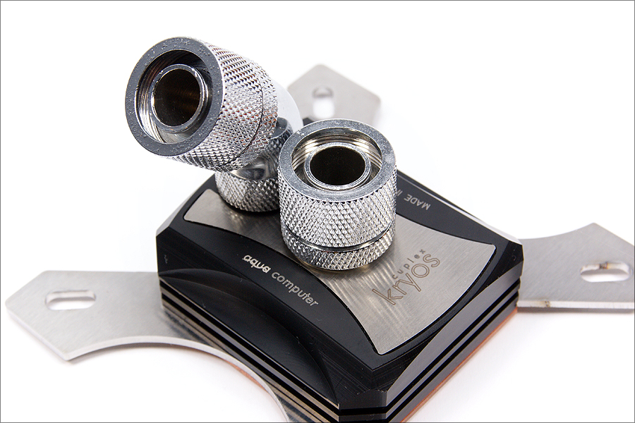

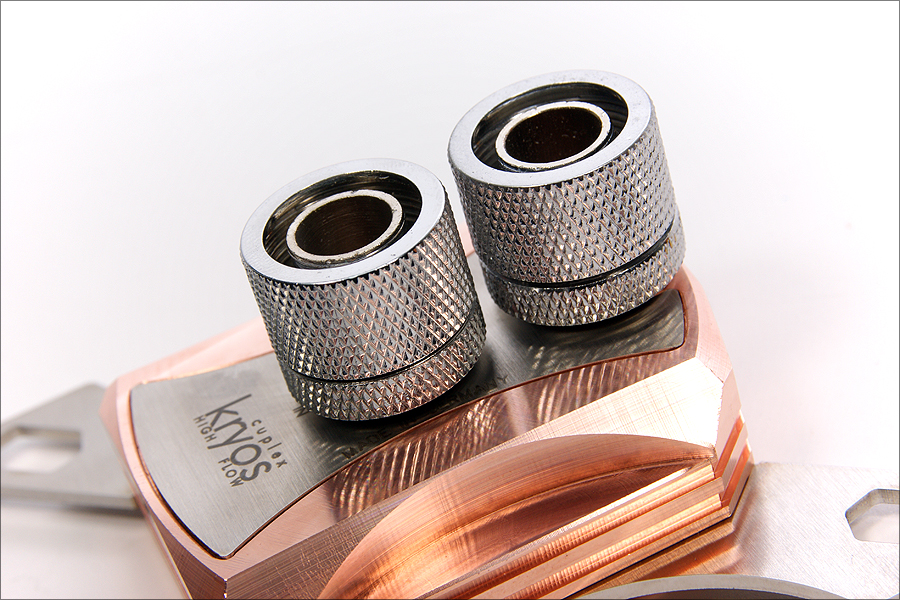

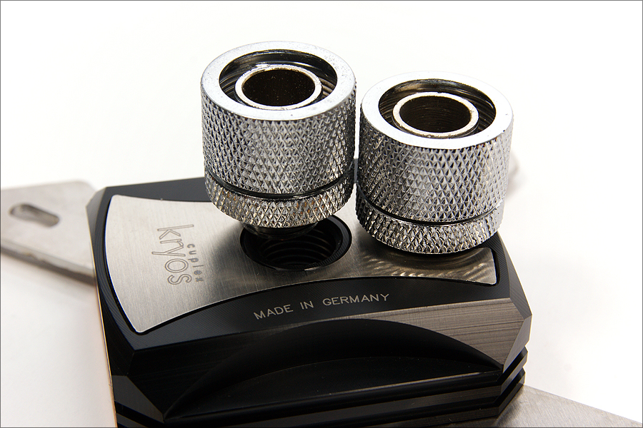

Entschuldige, wenn ich auf den letzten Seiten etwas übersehen habe, aber geht es dir beim Kühler um die Delrin-Variante oder um eine andere (Pro, XT, HF)? Bei den Letzteren ist der Abstand der Gewindebohrunge nämlich 23,75mm und damit passend für 16/10er Anschlüsse. Ich habe mal 2 Bilder aus meiner Sammlung rausgesucht, da kannst du dir im Zweifelsfall auch leicht ein Bild machen, dass ein Winkel nahezu in allen Positionen passen sollte, schließlich ist der Sockel des Winkels meist sehr schmal. Bitspower 45°-Winkel haben zum Beispiel einen Durchmesser von 18mm und sind kein Problem.

Ich meinte eigentlich den Delrin. Aber wenn ich für 16/10-Anschlüsse eh schon unmengen bezahle, muss ich mal gucken, ob ich dann nicht gleich auch den Pro kaufen kann :D Aber so ganz verstanden hab ich das jetzt noch nicht: Wenn doch nur 20mm da sind, wie soll ich dann nen 45°-Winkel mit 18mm Durchmesser hinkriegen, wenn doch noch ein anderer Anschluss da sein muss?

Öhm, erst den 45° Winkel rein und danach den normalen Anschluss einschrauben?:what:
Wakü zusammenstellen hat auch viel mit selber logisch denken zu tun;)

@hunterlech
der lochabstand beträgt 20.5mm (von lochmitte zu lochmitte!)
du schraubst den anschluss ja nicht genau in die mitte hin, sondern in eines der beiden löcher :ugly:

Reines Rechenbeispiel...
Winkel Durchmesser = 18mm -> Radius = 9mm
Anschluss Durchmesser = 21,8mm -> Radius = 10,9mm
Mittenabstand Kühler = 20,5mm
-> 20,5mm - (9mm + 10,9mm) = 0,6mm Luft zwischen den Anschlüssen

Die Bögen bremsen den Durchfluss nicht und wirken auch in keinster Weise restriktiv. Da ist jeder Kühler oder Radiator im System ein größeres Hindernis. Der Winkel auf dem Bild hat übrigens einen Innendurchmesser von 10mm.
