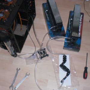

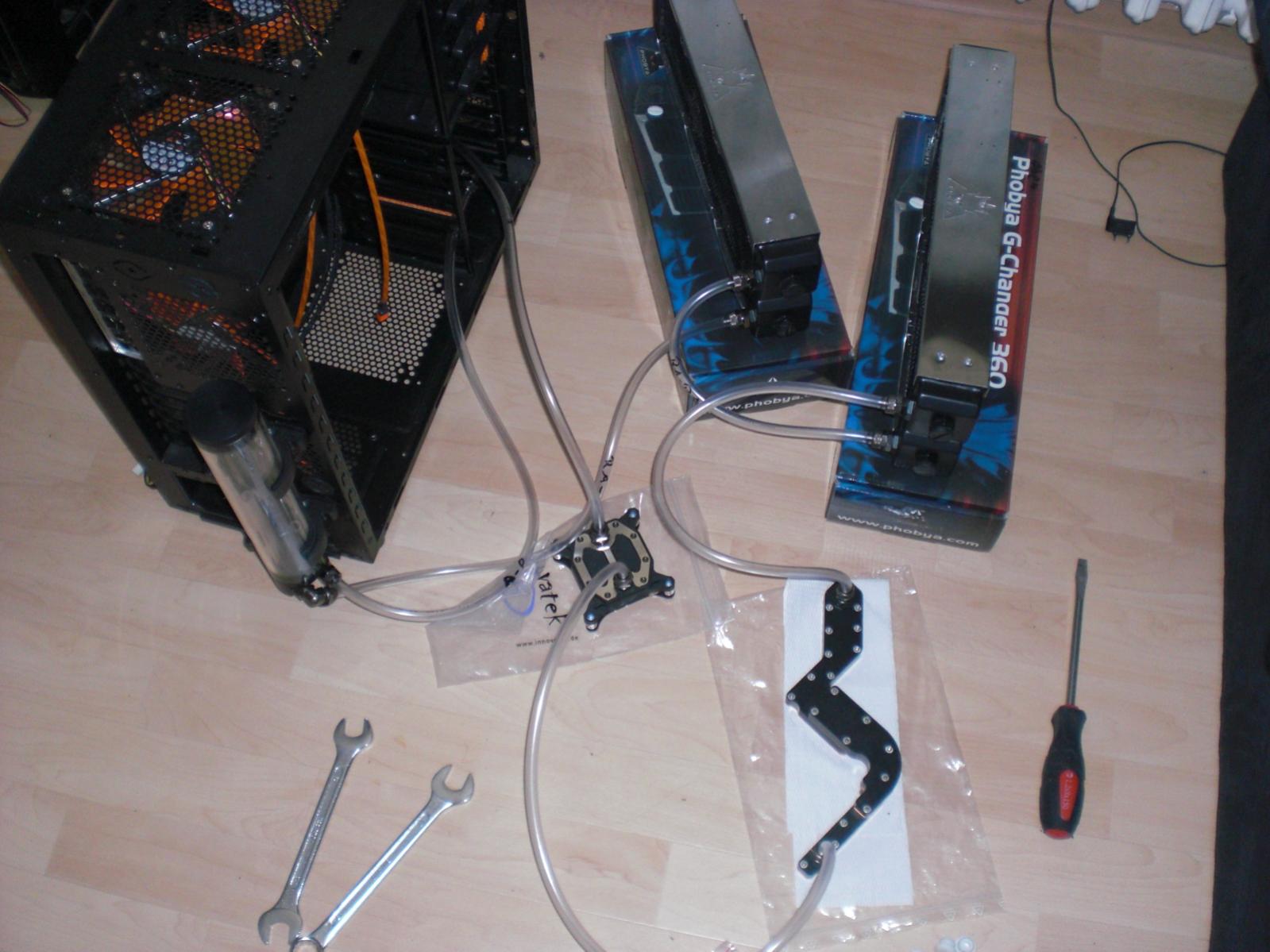

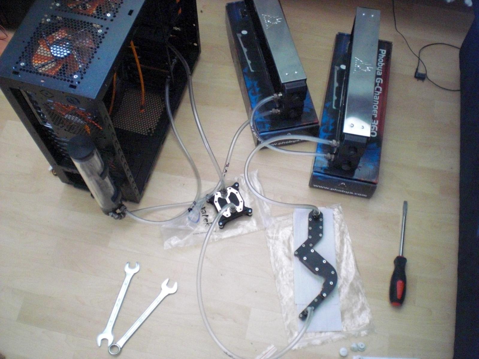

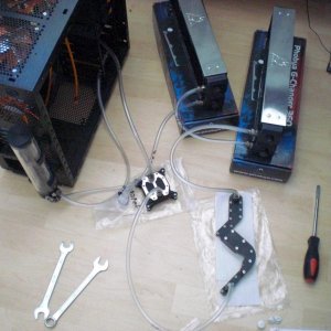

Ach ja wie befülle ich jetzt die Wakü am besten, ich habe alles angeschlossen ohne Hardware falls was tropft so zu sagen erst mal einen Testlauf.
Am besten über denn AGB befüllen die Pumpe schliese ich an das andere System an aber wie soll ich das Wasser befüllen, einfach in denn AGB rein, soll da die Pumpe dann laufen oder erst mal so befüllen und dann die Pumpe anschliesen und wieder Wasser nachkippen.
Ich würde mich auf eine Antwort freuen wie ich das am besten mache.
Wenn die Pumpe läuft muss der AGB schon geschlossen sein da sonst mir so zu sagen das Wasser ins Gesicht spritzt ;), Mfg Snapstar
So sieht der Testaufbau aus falls das hilft
AW: WaKü***Quatsch***Thread
Also hätte ich gar nicht so einen grossen Vorteil wenn ich auf 16/10er umsteige auser halt höhere Kosten
Bessere Biegeradien halt - aber wenn es mit den bisherigen Schläuchen diesbezüglich keine Probleme gibt lohnt sich das nicht. Schließlich muss man ja auch noch die neuen Anschlüsse dazu rechnen. Da kommt gut was zusammen ohne nennenswerten Effekt.
Genua so ;).
Korrekt!
Ob du bei laufender Pumpe nachfüllen kannst, hängt vom AGB ab, wenn der nämlich ein Steigrohr hat, könnte es ein feuchtes Vergnügen werden ;)
Ansonsten noch die Standardweisheit: Pumpe direkt nach dem AGB!
