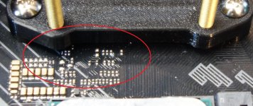

Den Druck habe ich in Auftrag gegeben, die beiden Adapter bestehen aus Polycarbonat und die Dateien stammen von hier. Ich habe noch M4 Gewinde in die inneren "Bohrungen" geschnitten, damit die Messingschrauben nicht aus der Bohrung fallen, wenn die Adapter auf dem Mainboard festgeschraubt werden. Mit den auf jedem AM4/5 Board mitgelieferten UNC 6-32 Schrauben des AMD Retention Mount Modul sind die Adapter auf dem Board befestigt bzw. mit der Backplate verschraubt und der definierte Anschlag des AMD EK Supreme HF Montagesystems ist weiterhin nutzbar.

Wenn, wie hier auf dem Board keine Kondensatoren im Weg sind, sodass man auf die geschwungenen Konturen verzichten kann, sollten es auch 1,5 cm Alublöcke, 4 Löcher und 4 Unterlegscheiben tun, oder?
Bei ausreichend Abstand zu den markierten Stellen auf dem PCB mit Sicherheit möglich.

Dafür die Unterlegscheiben. Bin gerade zu faul, ein vergleichbares Muster rauszukramen, aber 1 mm sollten eigentlich reichen, mit 2 mm hat man dann reichlich Sicherheitsreserve. Müsste man für DAUs nicht zusätzliche 10 mm unter den kühlerseitigen Gewinden einplanen, weil es irgend ein Depp garantiert mit anderen, längeren Schrauben oder ohne Federn versucht, könnte man so sowas sogar kommerziell anbieten.^^
