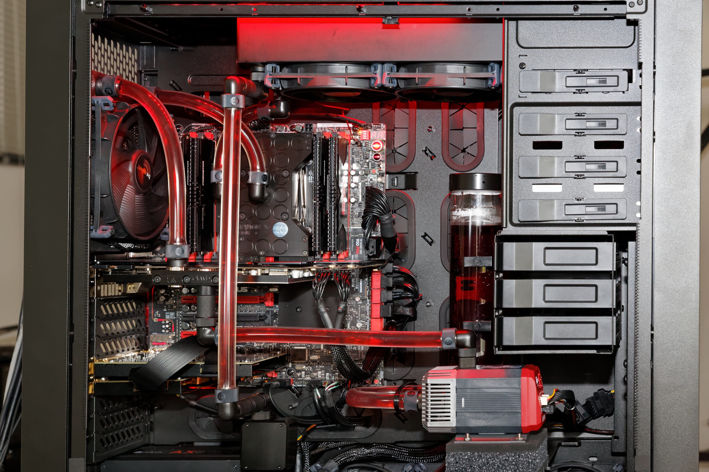

Hallo zusammen,
meine Antrieb für "WaKü 2016" ebbt gerade ab, so langsam ist die Luft raus ;-). Über Acryl hatte ich lange nachgedacht, aber das wird wohl eher was im nächsten Durchgang (da will ich mir mehr Zeit für nehmen, aber so lange komplett ohne Gamer Rechner war auch keine Option).
Eine Frage bleibt: mit welchen "Tricks" kriegt man die Spannung aus den Schläuchen raus? Ich meine nicht den Höhensprung zur Pumpe (da habe ich nochmals andere Abstände bestellt), sondern das Eigenleben der Schläuche, nachdem sie sich immer wieder (trotz Erwärmung und Formung) wieder in eine andere Lage ziehen :-(.
In der Vertikalen sieht man es kaum, es verdreht sich aber nach hinten und schlägt einen kleinen Bogen. Der Waagerechte Schlauch macht auch einen Buckel, sowohl vertikal, wie horizontal. Probiert habe ich es mit Stangen von innen und erwärmen. Das sieht dann für eine Weile echt gut aus. Nach einer Abkühlung ist das Bild wieder quasi das Gleiche.

Hallo zusammen,
Also ich habe PVC Schläuche im wasserkocher erwärmt, mit drat fixiert und dann im Gefrierschrank auskühlen lassen. Hat funktioniert.
