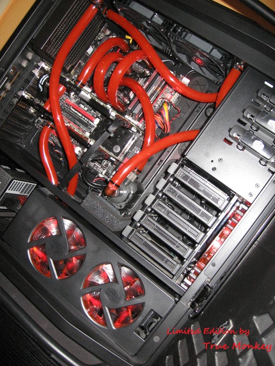

mal ein paar Pics
Verschlauchung fehlt wegen Lieferengpass leider noch :schief:
AW: Wakü für High End Rechner
Soderele ....Rechner fertiggestellt
Noch mal vielen Dank an alle die mir geholfen haben und ein paar Pics vom fertigen Rechner.
I7 4960x @ 4,5 ghz
Asus x79 Extreme
2x Titan
16 gb 2800er Corsair Platinum
500 gb Samsung pro
1000w Enermax Platimax
