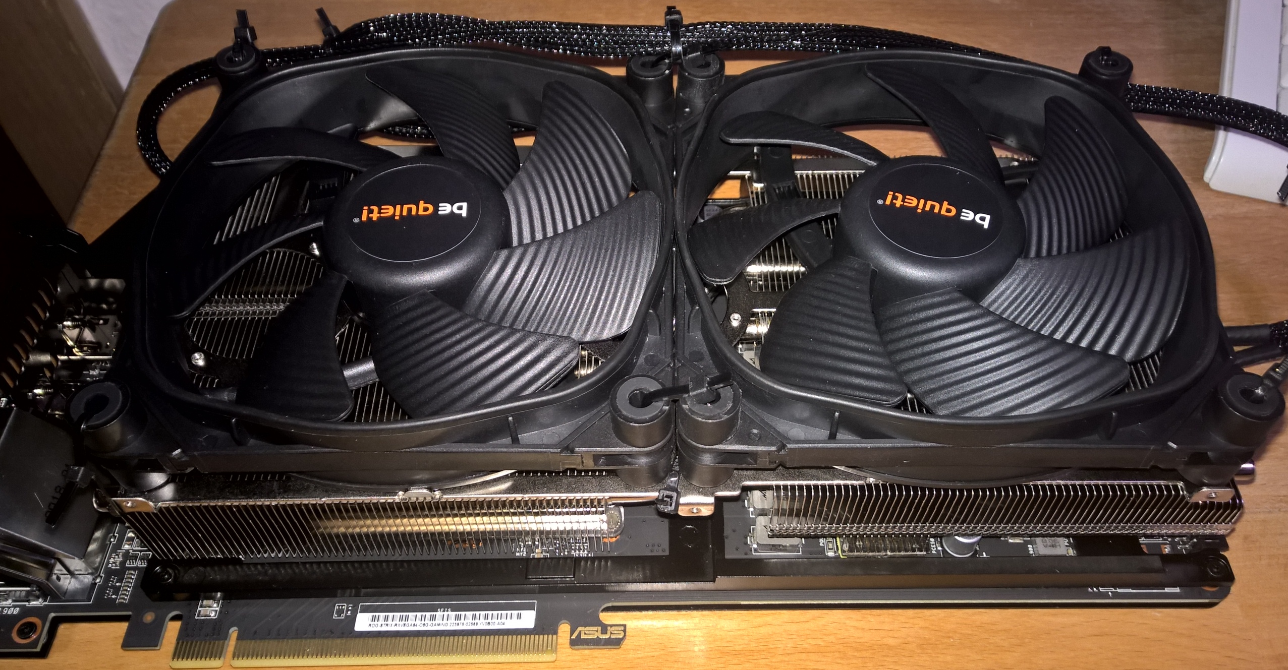

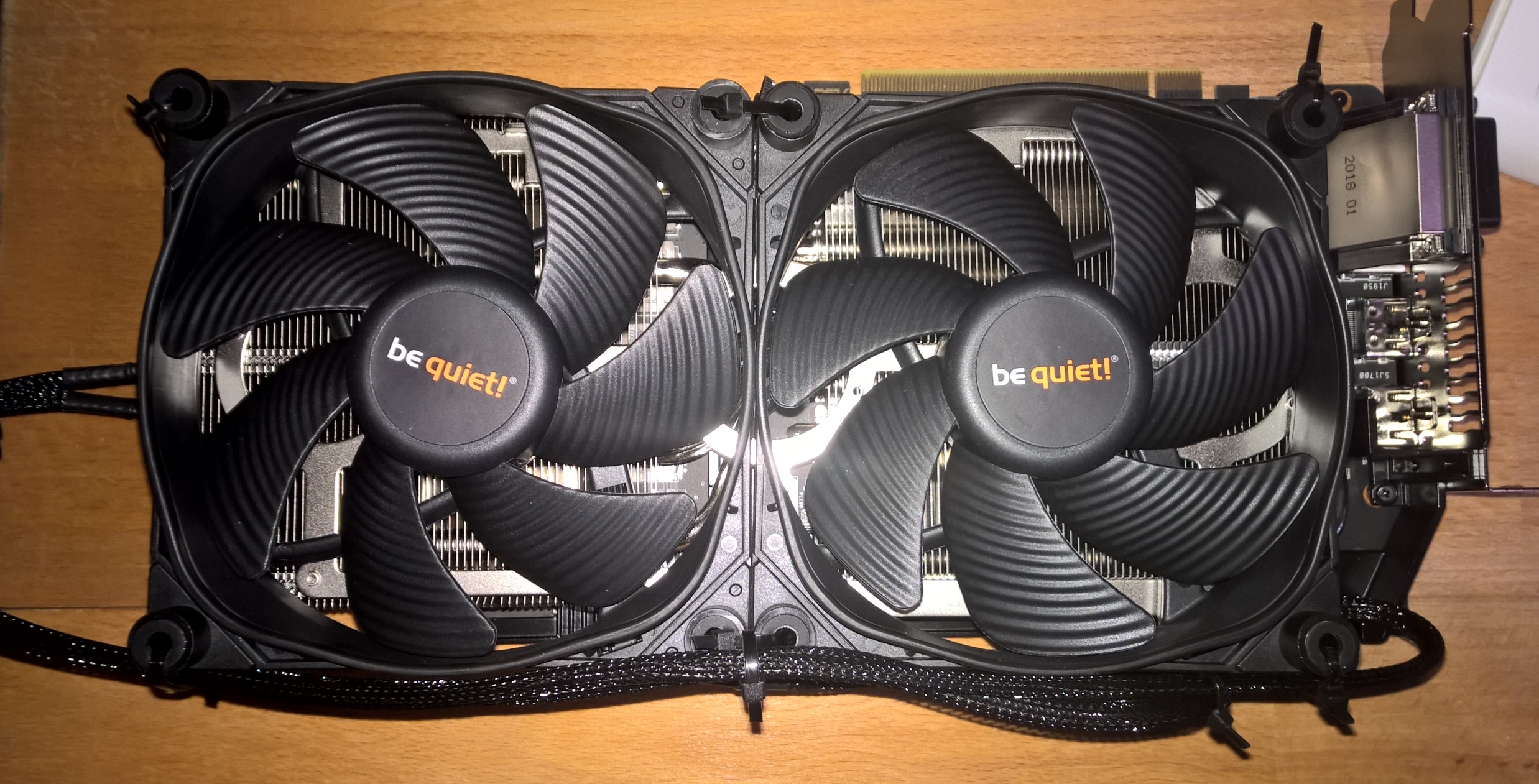

Soo, etwas Warten und ein dutzend Kabelbinder später ist die zweite Iteration der Gehttomod mit den High-RPM Silent Wings 3 fertig.
Hier erstmal was für die Augen:
wp_20190126_15_13_55_raw1-jpg.1029608
Die Temperaturen pegeln sich im geschlossenen Gehäuse mit ca. 10 Minuten Aufwärmphase im Heaven Benchmark mit erhöhten Tesselationseinstellungen (nach Erfahrung heizt Tesselation immer ordentlich ein) wie folgt ein:
GPU: ~55°C
Hotspot: ~78°C
HBM: ~59°C
VRM: ~82°C
bei etwa 75% Lüfterdrehzahl was in ca. 1700RPM resultiert.
Luft nach oben ist jetzt also definitv vorhanden, wobei ich eventuell auch die Lüfterkurve nochmal anpassen werde :devil:
Ich sollte glaub ich aber auch den Temperatursensor der die vorderen Gehäuselüfter steuert verlegen, damit sich diese etwas schneller an die Warmluft der Grafikkarte anpassen.

Ich geb dann hier auch mal wieder ein Langzeit-Update:
An den Settings hab ich soweit nicht mehr viel geschraubt. Den HBM hab ich etwas undervoltet und auf 1000MHz angezogen und die Lüfterkurve zwischendurch etwas angepasst. Ansonsten läuft die Karte einwandfrei und angenehm schnell. Inzwischen geht die Lüfterkurve beim Reboot nur noch ab und zu verloren, sprich irgendwas hat sich da getan.
Ich regel die über die Asus Software (GPU Tweak irgendwas). Sind dort als "External Fan" ansteuerbar. Das Programm "vergisst" zwar manchmal beim Reboot die Settings, aber die paar Sekunden mal eben die Lüfterkurve anwenden tut dem nicht wirklich abbruch finde ich :P
Wie sind denn deine Temperaturen HEUTE mit ca. 10 Minuten Aufwärmphase im Heaven Benchmark mit erhöhten Tesselationseinstellungen?
Im Januar waren sie ja noch gut.
