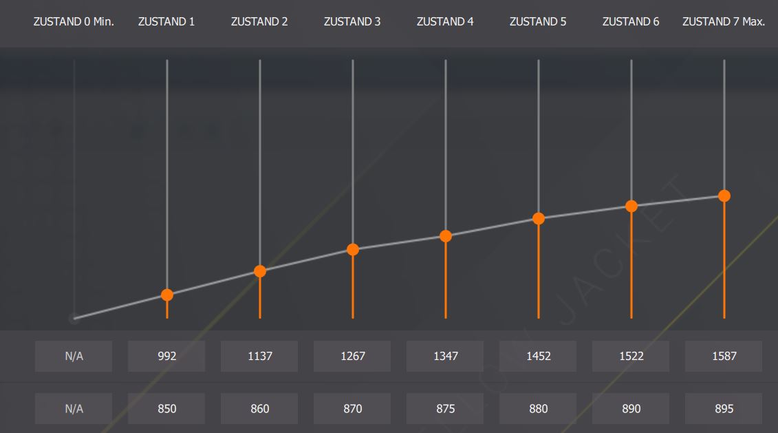

Aktuelle Settings;
P4: 1347MHz/875mV
P5: 1452MHz/880mV
P6: 1522MHz/890mV
P7: 1587MHz/895mV
=> Real anliegend: 1,48GHz/0,91V
Powertarget hab ich auf ca. 200W begrenzt um kurzfristige Boosts auf >1,55GHz abzufedern, den VRMs zuliebe da diese dann doch kurzfristig recht warm werden.

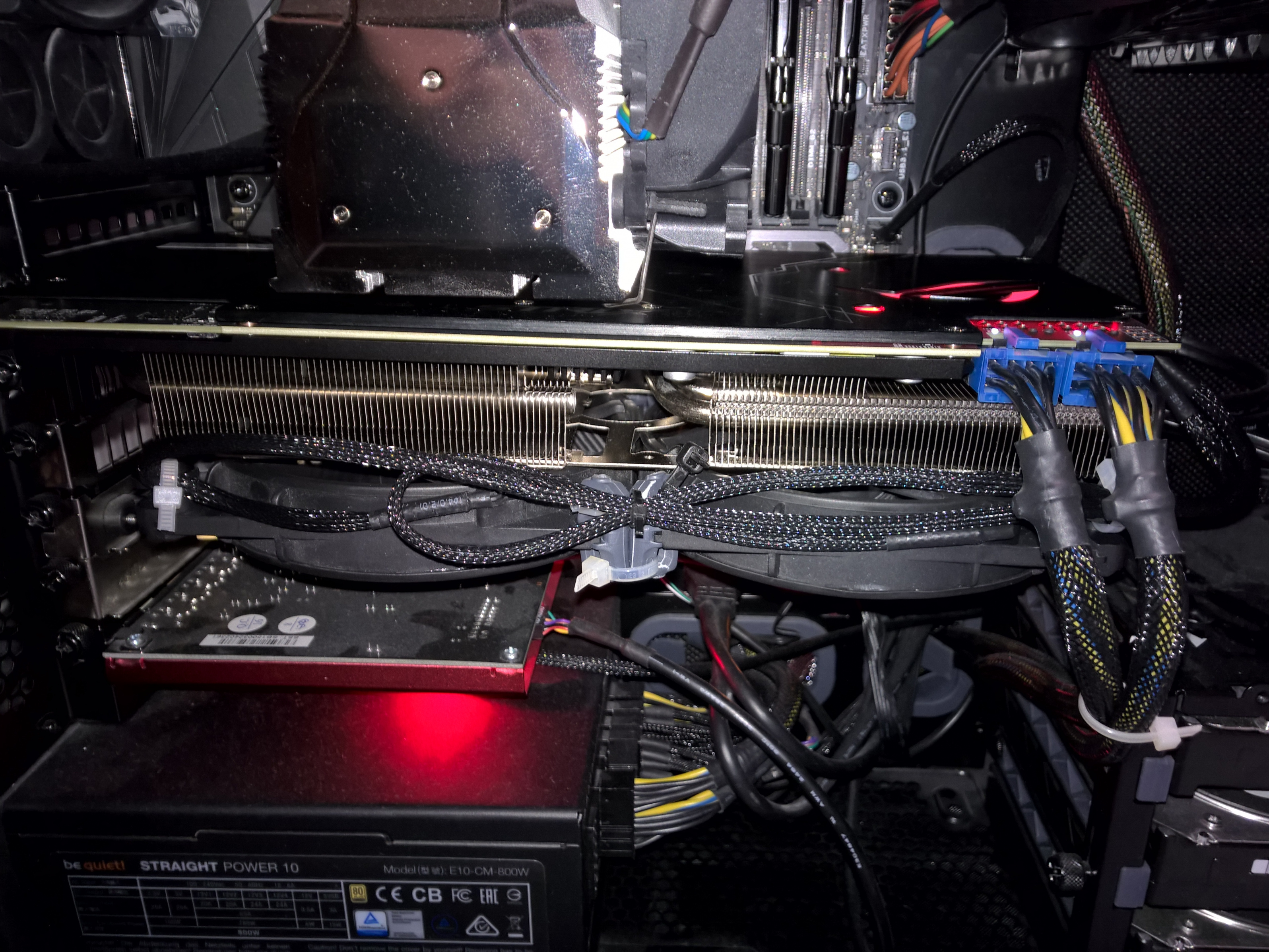

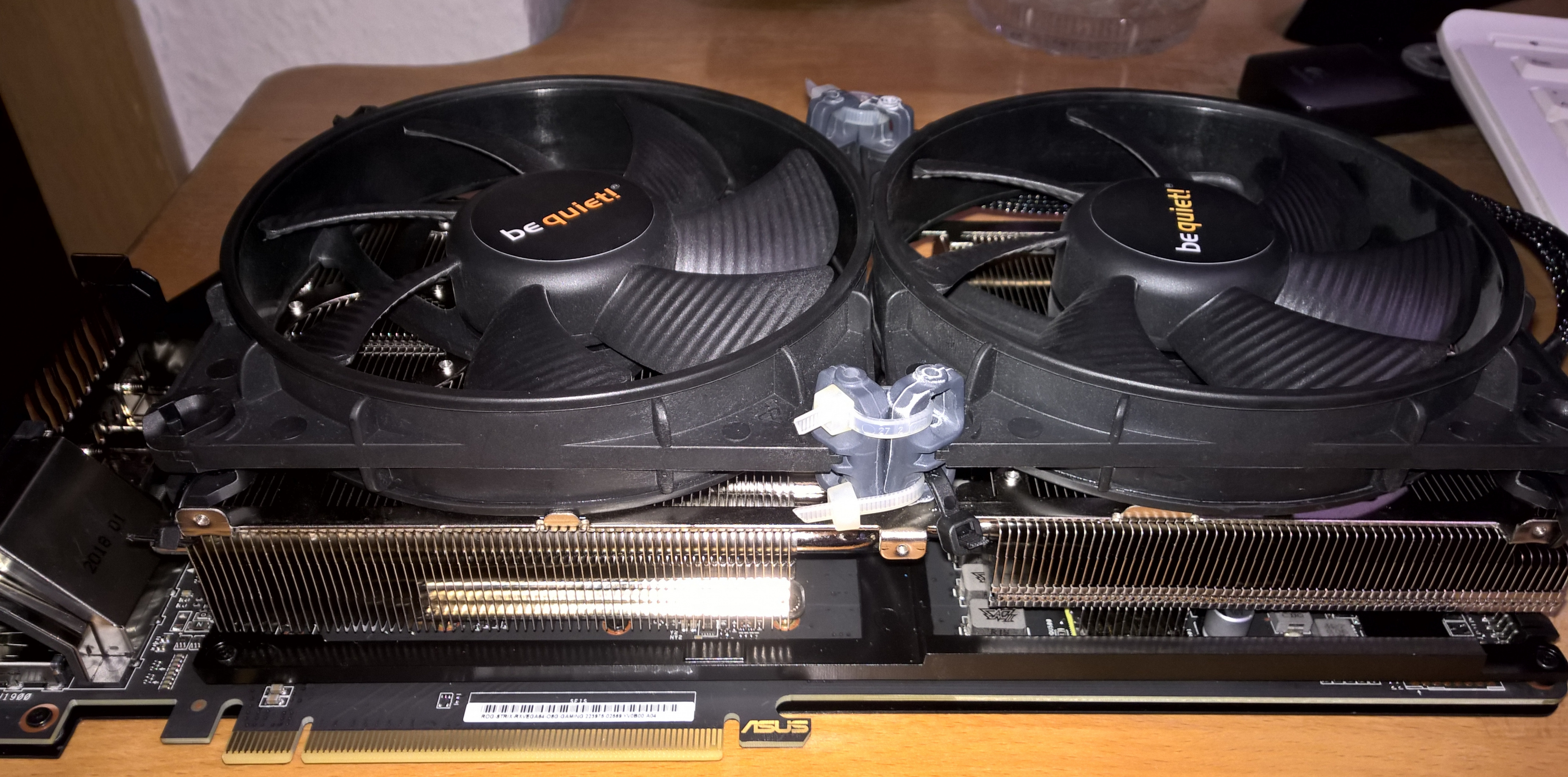

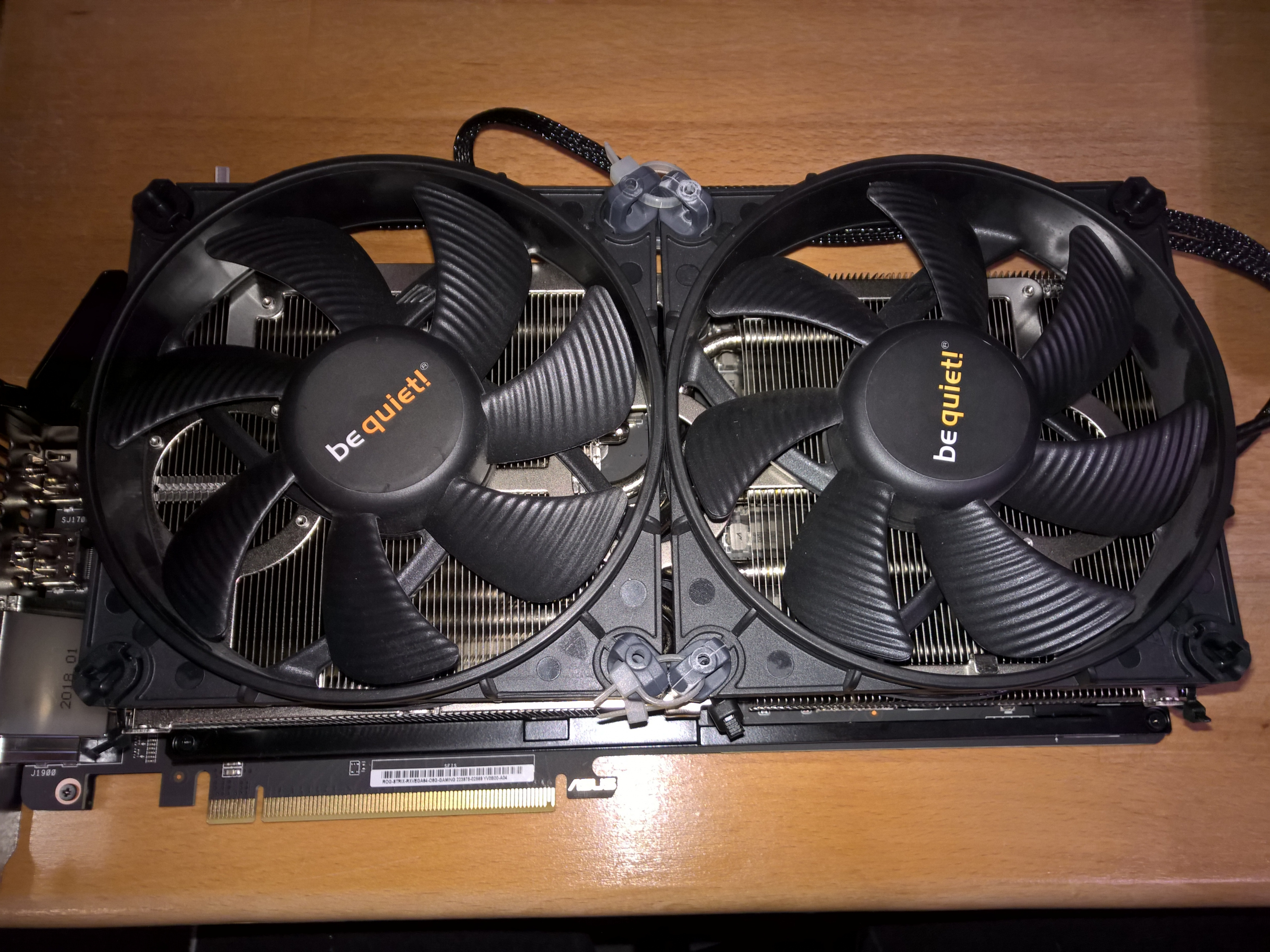

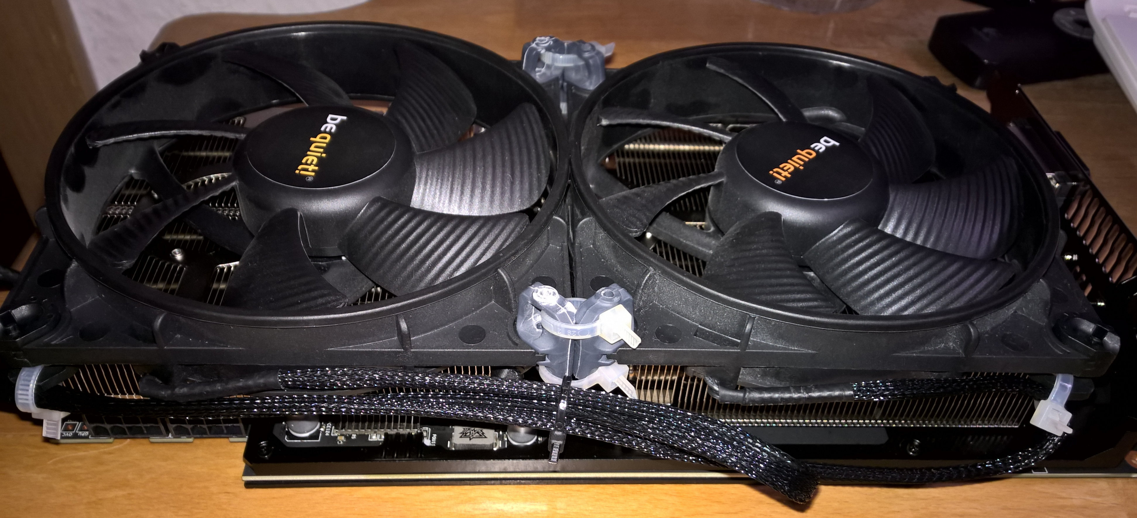

So und jetzt zum bisherigen Highlight: Die von Anfang an beabsichtigte Ghettomod der Karte, da es keine Aftermarket Kühler für den Vega gibt :devil:
Da ich noch zwei SIlent Wings 2 PWM im Schrank liegen habe, boten sich diese perfekt für die Ghettomod an. Hier erstmal ein paar Bilder von dem Monster bevor ich zum Ergebnis komme:
(Man beachte den leicht ausgeblichenen Aufkleber auf einem Lüfter, dieser war mal in einem transparenten Seitenteil montiert, wo eventuell mal die Sonne drauf geschienen hat)
Typischerweise ist so ein Kühlkoloss immer eine knappe Geschichte beim Einbau (und ja, ich sollte mal wieder das Innenleben des Rechners reinigen).
Das Ergebnis der Aktion ist fast schon unverschämt gut:
Mit einer angepassten Lüfterkurve für die Silent Wings stagniert die Karte nach ca. 10 Minuten Aufwärmphase im Heaven Benchmark in 1440p@Max+2xAA bei 54°C, während die VRM's mit gemütlichen 72°C unterwegs sind. Die Lüfter laufen dabei auf 65%, was in etwa 1000RPM entspricht. Erwartungsgemäß werden die Silent Wings dabei ihrem Namen gerecht und sind im geschlossenen Gehäuse unhörbar.
Da ja angeblich das Wärmeleitpad der VRMs bei der Strix nicht so dolle sein soll, werde ich das gegebenenfalls auch noch tauschen aber gegenüber den 90°C VRM Temperatur mit Werkskühlung ist das schon eine beachtliche Verbesserung.
Sobald ich also wieder was neues zu Berichten habe gibt's das hier.
Danke fürs Lesen bis hierhin :P

Super Bericht, endlich mal jemand der seinen Ghettomod anständig ablichtet.:daumen:

Joa, das schaut solide aus, aber 1200 rpm für 120mm Lüfter erscheint mir fast noch ein bisschen viel.
Die Temperaturen sehen aber schon sehr gut aus.

Ich überlege aber sogar ob ich da nicht irgendwann mal die Silent Wings 3 in der High-RPM Variante draufschnalle, würde zumindest den Spielraum deutlich erhöhen und selbst der Accelero war bei höheren Drehzahlen lauter als die momentanen Silent Wings :devil:
Geh dann einfach mal testweise auf 0,9V runter, müsste ja dann noch klappen.
Für kleines Geld so einen Zugewinn. Da wundert man sich warum so mancher Partner das nicht gleich macht. Preisunterschiede sind ja jetzt schon oft sehr groß, aber so eine Karte wäre ja schnell der Liebling aller^^
Eine Sache die mich gerade etwas stört: Der real anliegende GPU Takt ist immer ca 20-30MHz unterhalb dessen was ich als Maximum im Wattman eingestellt hab, ist das so normal?
Ja, normal. Der richtet sich nach der Spannung. Wenn du beim eingestellten Takt vollen Spannung drauf hälst boostet der auch so hoch. Das korreliert miteinander, gewöhn dich einfach an den Offset, wenn du mehr Takt willst einfach den Takt anheben.
Bin mit dieser Kurve jetzt bei real anliegenden 1,48GHz bei ca. 0,91V (schwankt zwischen 906mV und 912mV).
Scheint ja schon mal ganz gut zu gehen soweit :P
Spannung scheint immer ein bisschen mehr und Takt immer etwas weniger anzuliegen als eingestellt.
Ja das ist meistens so. Spannung schwankt meist um den eingestellten Wert etwas. Wenn du den Takt stabil bekommst kannst du froh sein. 1,48 ist ne menge für die geringe Spannung und hast du deiner guten HotSpot Temp zu verdanken.
Mit dem Setting ist deine Karte auch schneller als Stock, übertakte den Speicher noch etwas und fertig.
