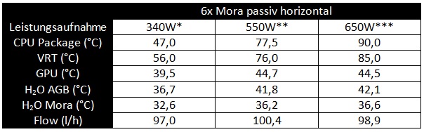

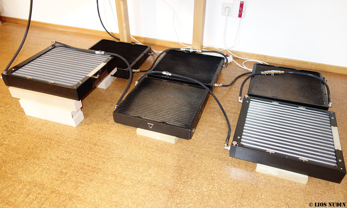

6x Mora in horizontaler Ausrichtung
tabelle-jpg.1043111
Zimmertemperatur 22°C
* Dauer der Spielelast 120min.
** Prime+Furemark 60min.
*** Prime+Furemark 30min.
Bei 340W ergibt die horizontale Ausrichtung eine geringe Verbesserung um 1-2°C. Das 650W Szenario habe ich, nach dem ich bei den drei passiven Mora darauf verzichtet hatte, hier erneut getestet. Dabei scheitert eine vertretbare Kühlung bei der CPU weiterhin am nicht ausreichenden Wärmeübergang zwischen Die und IHS. Reduziere ich die Leistungsaufnahme lediglich auf Seiten des Prozessors ("550W"), verringert sich bei einer doppelt so langen Belastungsdauer die Temperatur der CPU und der VRT um 9-13°C.
Betrachtet man die Ergebnisse der letzten fünf Seiten, profitiert die CPU deutlich weniger von der vorhandenen Kühlfläche als die GPU (i7-7820X, IHS, LCC 322 mm[SUP]2 [/SUP]vs. 1080Ti, Direct Die, 471 mm[SUP]2[/SUP]). Die Spannungswandler des Mainboards lassen sich trotz der hohen Leistungsaufnahme mit einfachen und kostengünstigen Mitteln effektiv kühlen. Der passive Betrieb der Radiatoren ist inneffizient und die horizontale Anordnung hat gegenüber der vertikalen Ausrichtung nur geringe Verbesserungen bei der Kühlleistung zur Folge. Bei einer hohen Abwärme, kombiniert mit einer aktiven Belüftung der Radiatoren, liegt die Differenz der Wassertemperatur innerhalb des Kreislaufs bei bis zu 10°C.
