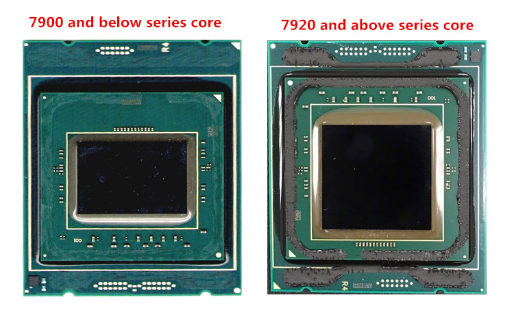

[Review] Skylake-X Direct Die Frame
Zum aktuellen Aufbau mit den drei großen Radiatoren + intern airplex radical copper 360mm fehlen mir noch die entsprechenden Daten (Prime 95 26.6 Smalls FFTs (ohne AVX), 7820X @ 4,7GHz, 1,15V).
Bei welcher Last hast du deine genannten Werte festgehalten (Prime 95, Spiele, ...)?

Wieviel Watt verbraucht die CPU unter Prime95 ohne AVX und wie hoch sind die Temps der Kerne ?
Diese Werte werden dir wegen der höheren Leistunsgaufnahme und des größeren Die des i9-9960X mit 16 Kernen nicht weiterhelfen:
Ich habe im Bios nur die CPU Spannung angehoben, ansonsten keine Paramter aufeinander abgestimmt oder angepasst. Feintuning=0. Durchfluss 51 l/h:
- Prime 95 29.4 build 8, Small FFTs, 26min (12k-8k-14k-10k-16k), CpuSupportsFMA3=0 und CpuSupportsAVX=0 in der local.txt.
7820X @4,9 GHz @1,22V --> Package Power 216W, Package 76°C.
- Cinebench R20 Multithread-Test zehn Durchgänge hintereinander:
7820X @4,9 GHz @1,22V --> Package Power 187W, Package 73°C.
