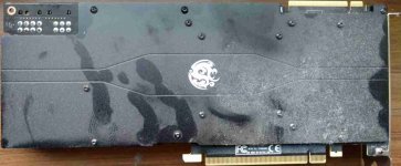

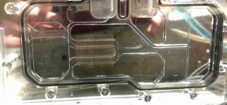

Um mal ein Gegenbeispiel zu zeigen, wie eine Vernickelung nach 10 Monaten mit (nur zu circa. 20 Prozent neuem) Wasser ohne Zusätze aussehen kann – und was 10 Monate mit der anderen Seite der Karte anstellen.
Doch, Fettfinger und ein Mangel an Staubfiltern. :devil:
Bei der Bildqualität fast schon ein ganzer BKA Abdruck. :ugly:
