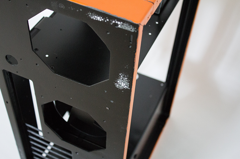

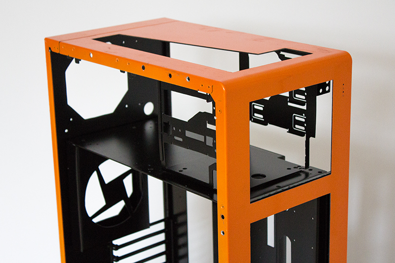

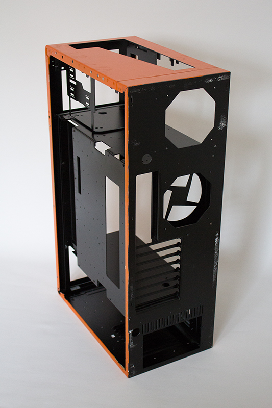

Eins auch gleich vor weg, ich werd noch mal NEU Lackieren!
Die Grundierung ist gut gelungen sowiso nur eine schicht Schwarz drauf, geschweige den Klarlack...
also muss ich nur anschleiffen, entfetten und ich kann weiter Lacken! ..
Einziges "Problem" ist das ich leider nur mit Kunstharzlack weiterarbeiten kann. Acryl haftet nicht darauf.
Diese Neulackierung gibts aber nicht in absehbarer Zeit! Das hat verschiedene Gründe, allem voran aber die
fehlende Motivation.

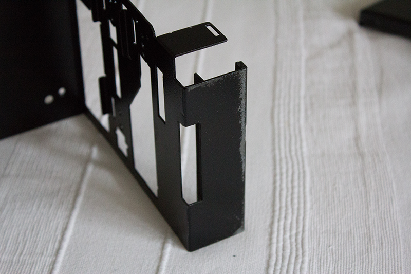

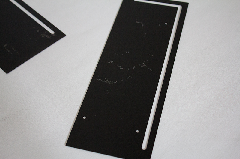

So, nach nun wieder viel zu viel Text habe ich nun ein paar weitere Bilder für euch.

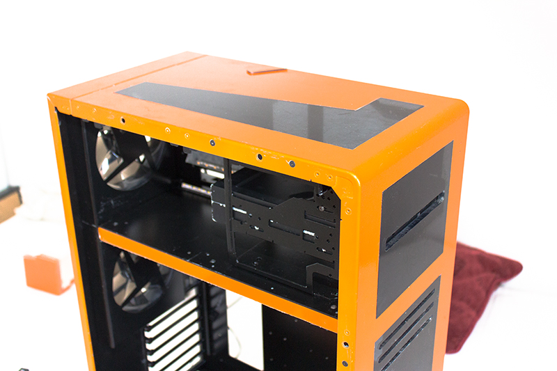

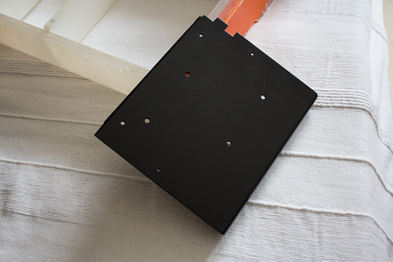

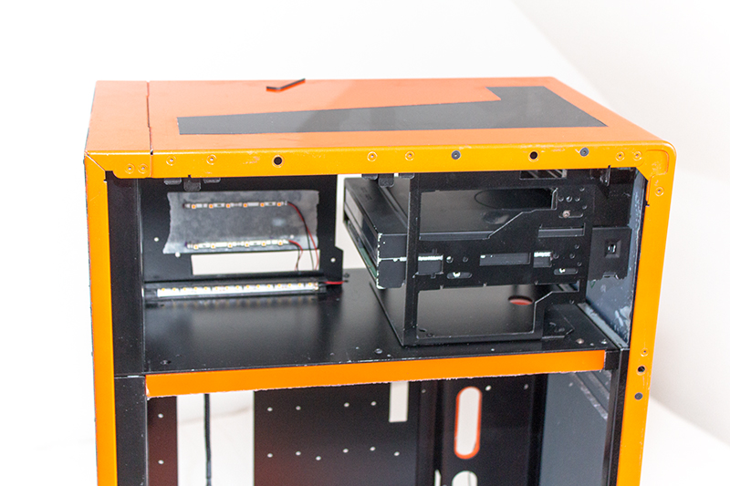

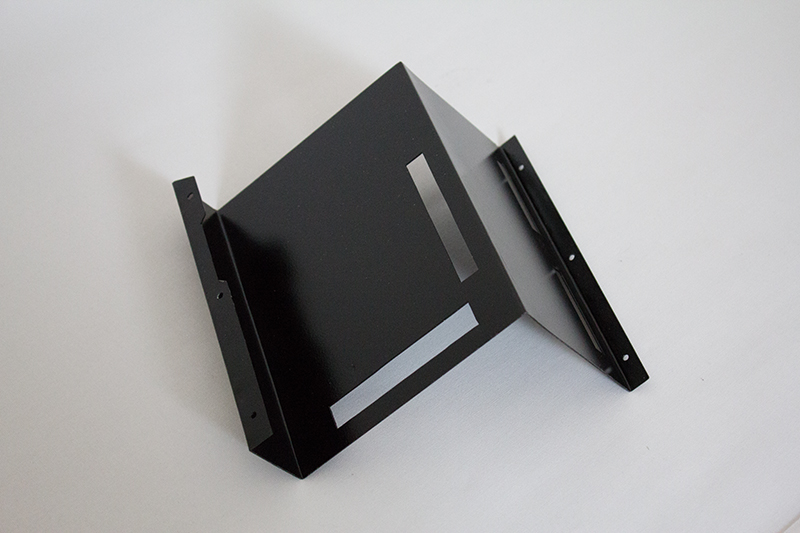

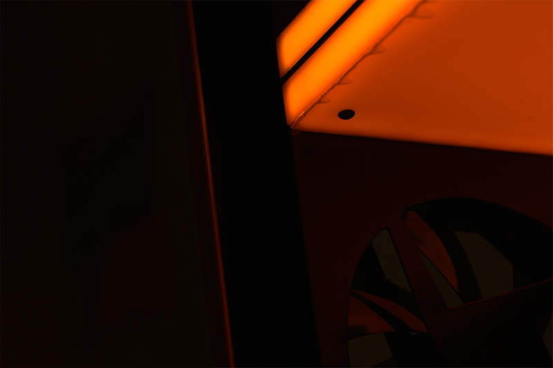

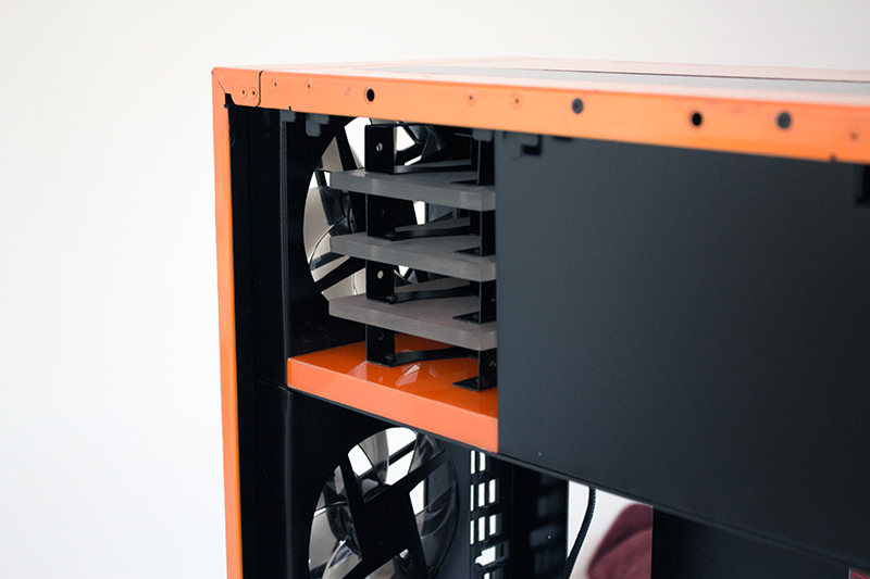

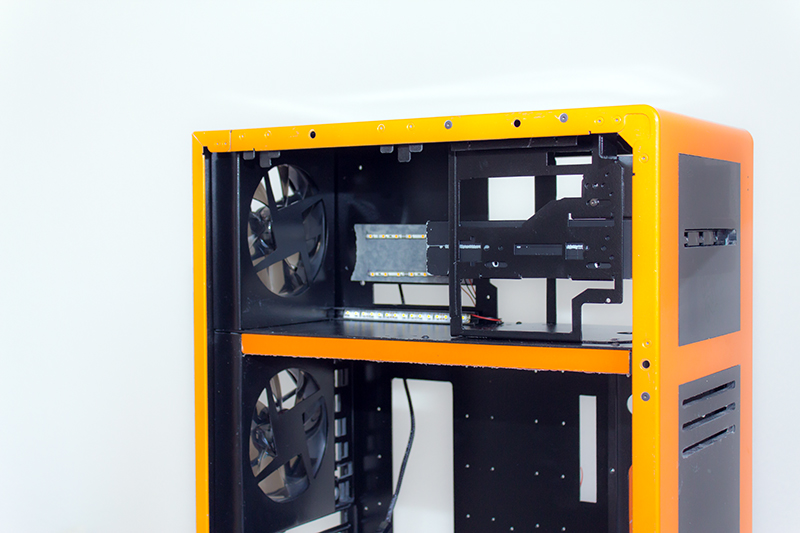

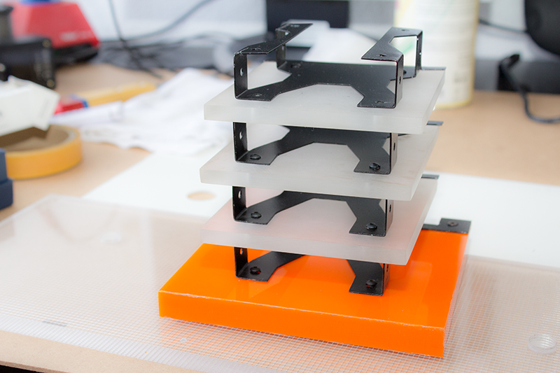

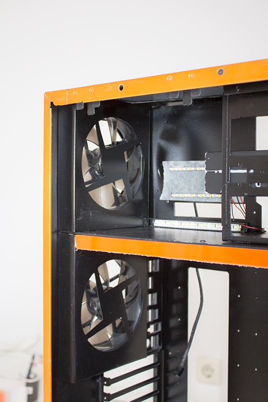

Als nächstes habe ich das obere A-Light verklebt und ein Teil der Led´s für die SSD-Mount mal prov. fixiert.
Das LW wurde übrigens nicht neu Lackiert. Ist vom "alten" Mod übernommen.
Auch die beiden aufwändigen Lüfterabdeckungen sehen super aus.
Später werden noch jeweils 4 orange Leds in die Lüfter verbaut.
Die A-Lights selber werden noch mit Schwarzmatter Folie im hintersten Bereich ergänzt.

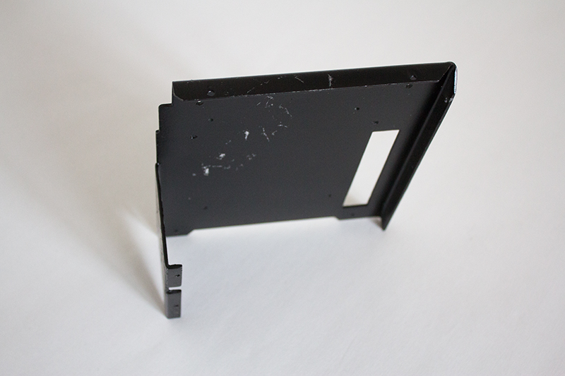

Hier noch mal der teilfertige SSD-Mount...

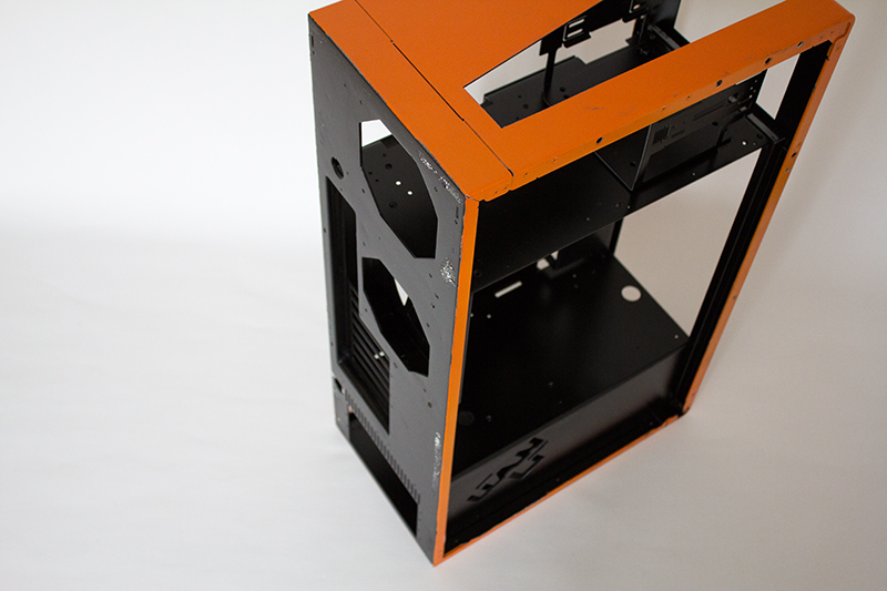

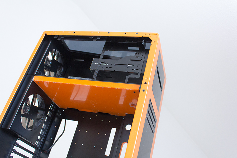

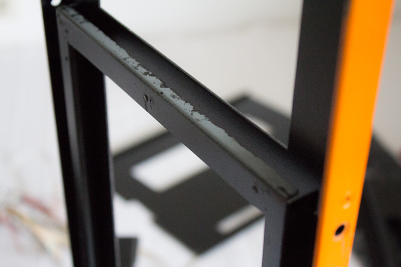

und dann wie könnte es anders sein? ein weiterer Fail!!

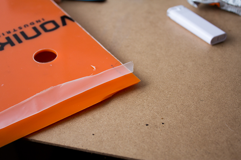

Ich musste das untere A-light noch um 1mm kürzen, dies ging aber so schnell das ich mit der Kreissäge abgerutscht bin und peng..
das letzte STück der kante wurde ca. 2mm zu tief eingeschnitten. Boah wie mich das geärgert hat. Aber ich kenne es ja.
Ist einmal der Wurm drin.. dann.. zum Glück sieht man davon kaum was.. Noch mal mache ich die Abdeckung nicht!!!

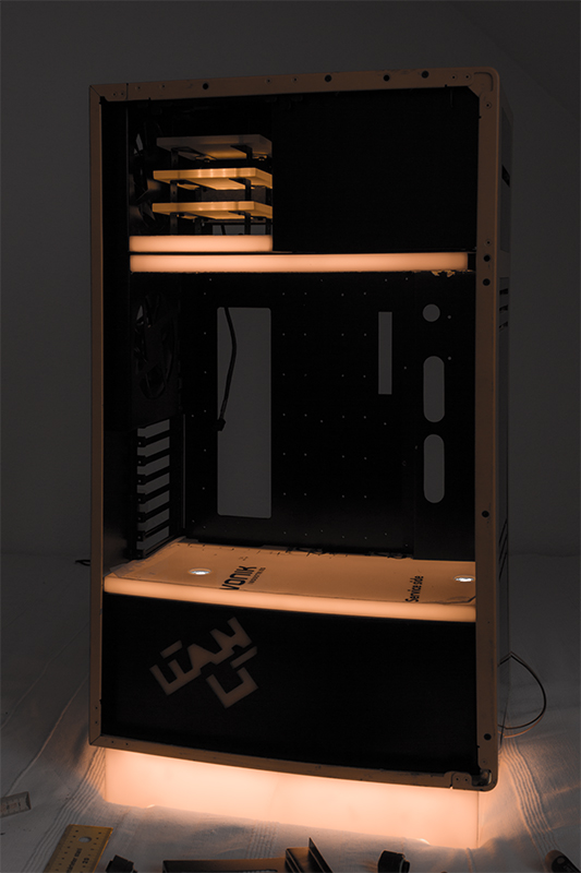

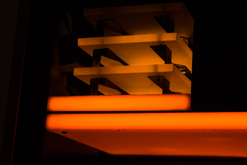

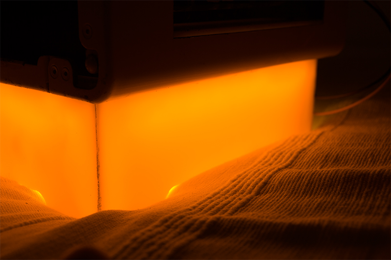

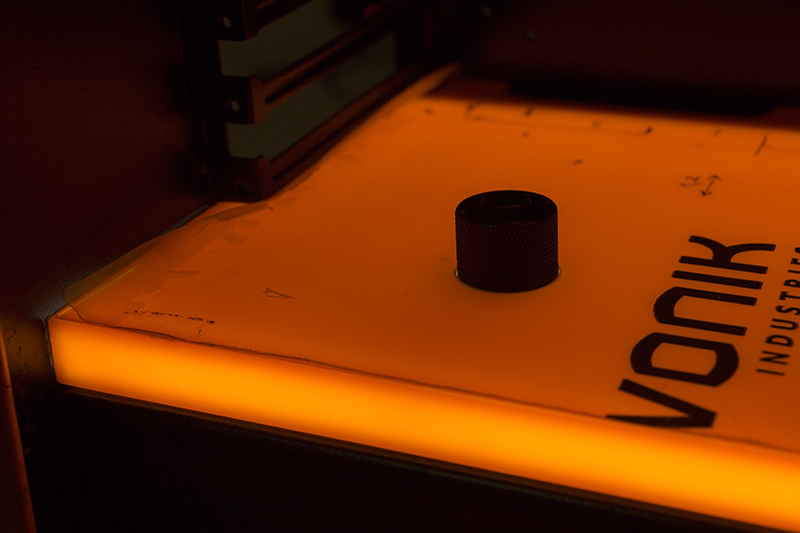

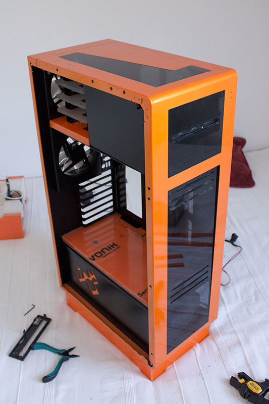

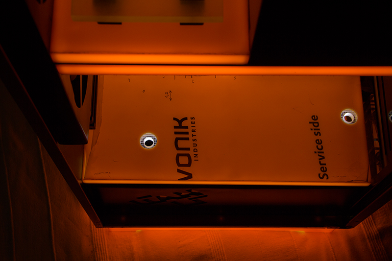

Ich hab also als nächsten Schritt einige Lichtobjekte Verkabelt und kann euch ein erstes Fazit zeigen:
Einmal etwas bearbeitet..
Gefällts euch auch so gut wie mir?
