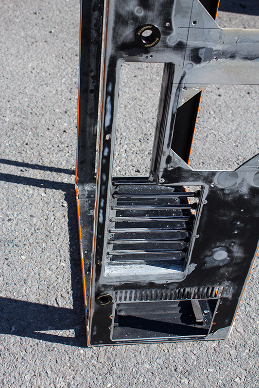

bin mir jetzt nicht ganz sicher was du meinst. die Lüftungsschlitze in der 1,5mm radiabdeckung sind das Problem.

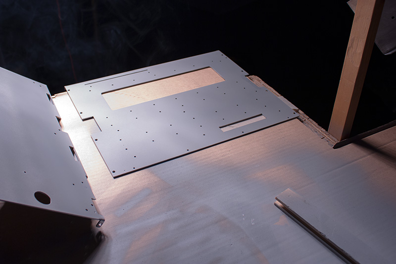

Nun aber zum eigentlichen Update!!!

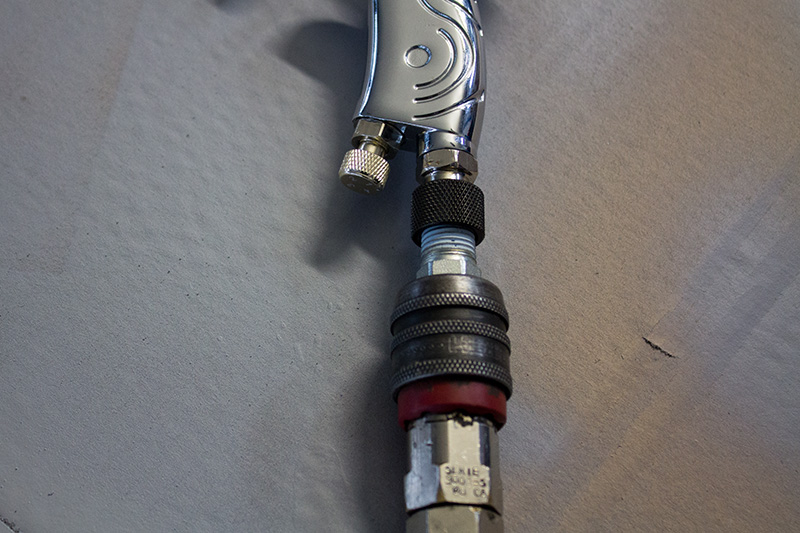

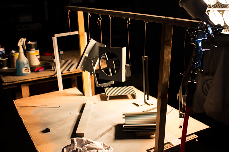

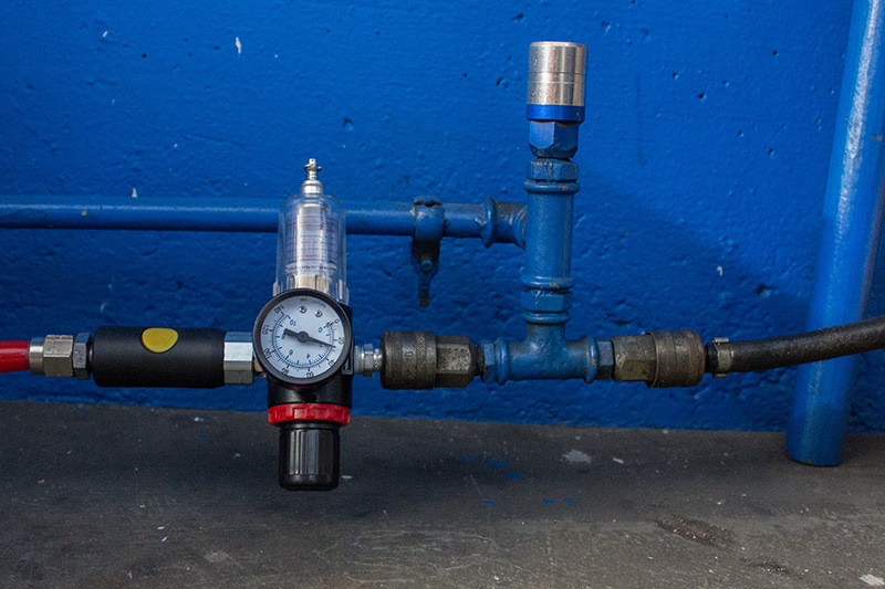

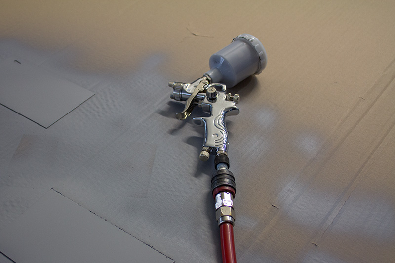

Nach verschiedenen Einkäufen von Anschlüsse sowie Nanometer und Druckluftmesser,
konnte ich alles wie gewünscht an die best. Anlage in der Werkstatt anschliessen.
Zusätzlich zum Öl- und Wasserabscheider an der best. Anlage noch mal ein Wasserabscheider direkt vor der Pistole.
Dieser kann sicherlich nicht schaden...
Eins darf ich sagen, die 110 Euro teure Lackierpistole ist ihren Preis Wert! Natürlich ist es keine S-AtA Pistole die 250 Euro kostet,
aber auch keine 30 Euro Pistole aus dem Baumarkt! Für meine Anwendungen, mein können wie auch der Ausrüstung reicht diese alle mal!!
Zwischen Pistole und Schnellkuplung dient eine Pitspower Mutter als Verbindung..

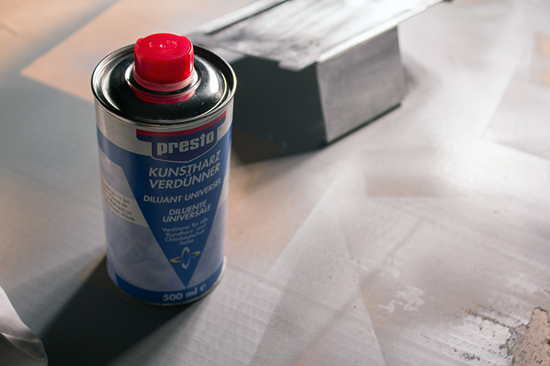

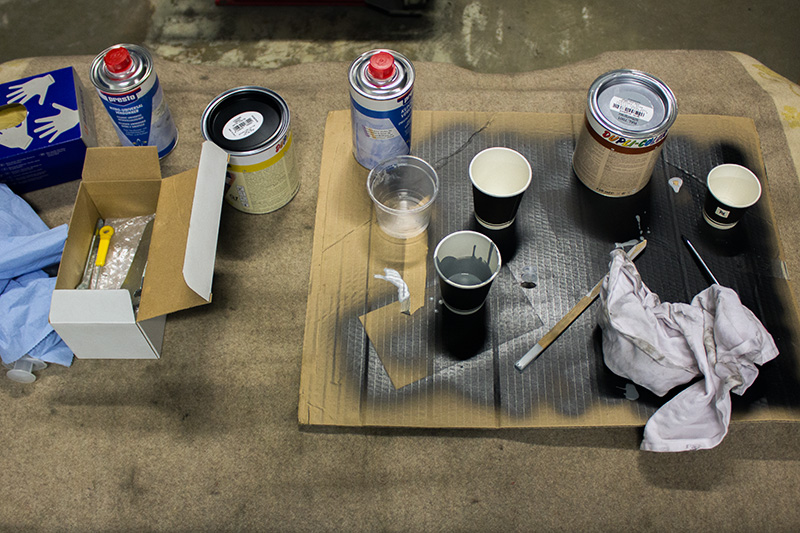

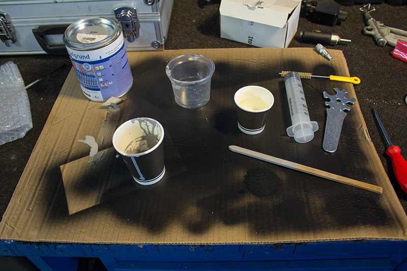

Das erste mal in meiner Bastelkarriere setze ich auf Wasserlack. Nach diversen Gesprächen mit Lackierer werd ich das einfach mal versuchen.
Da die Pistole voll verchromt ist, ist diese dafür auch gut geeignet.
Ausserdem haben wir eine Enthärtungsanlage wie auch einen Vollensalzer fürs Wasser im Haus, was das verdünnen dieser Lacke sehr vereinfacht.

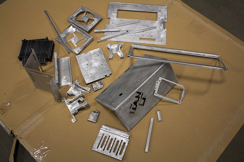

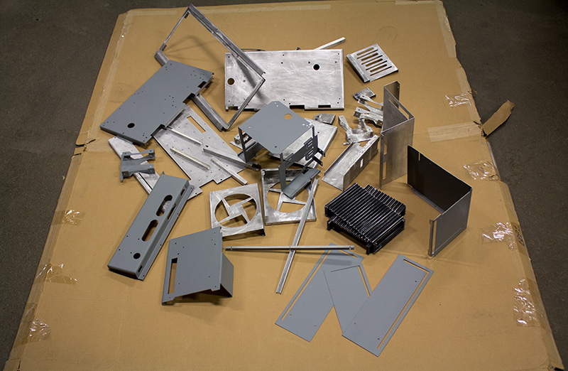

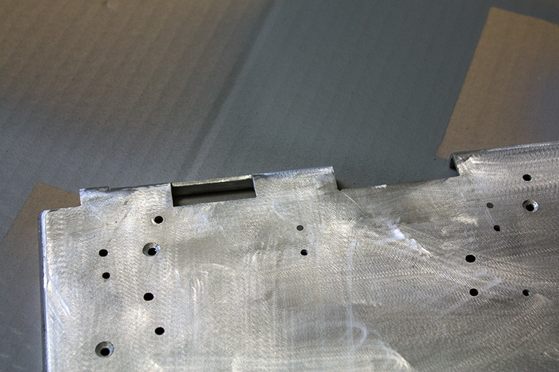

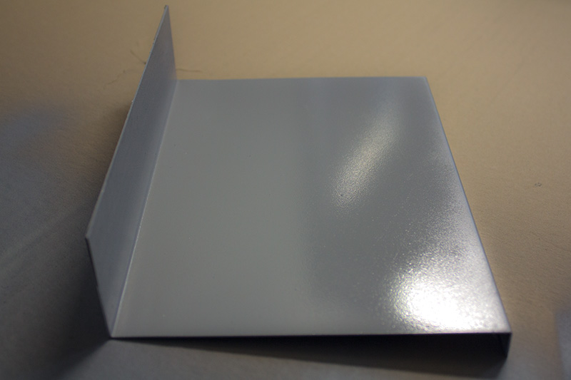

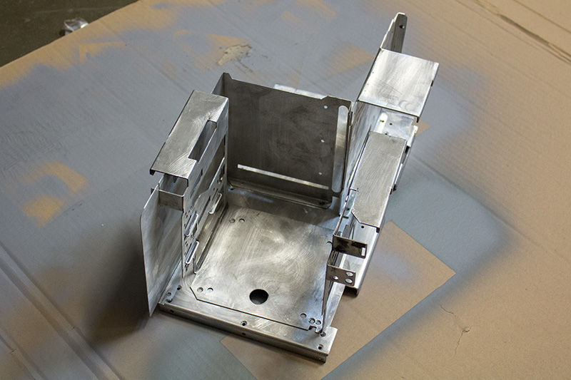

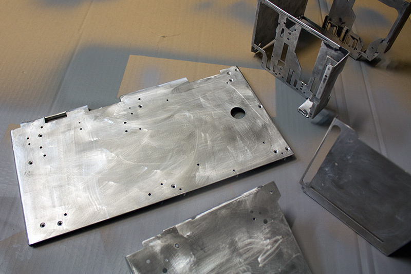

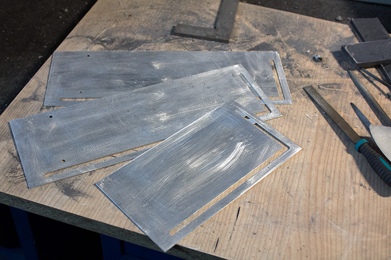

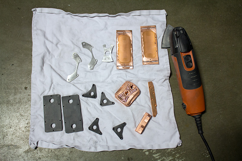

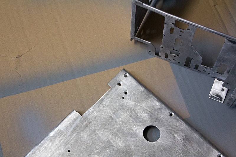

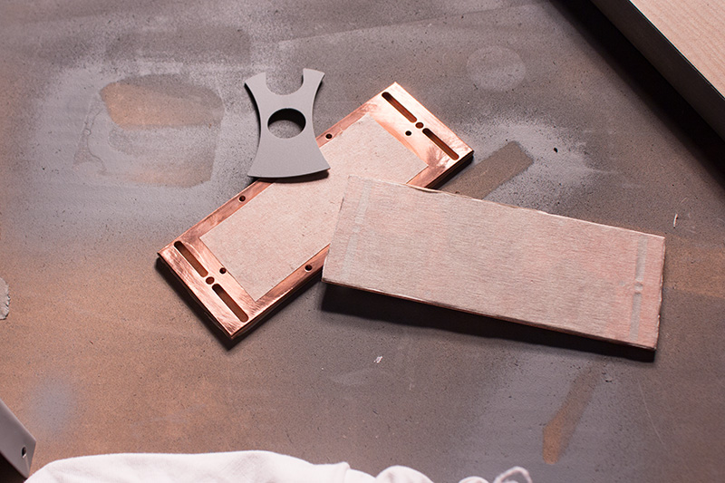

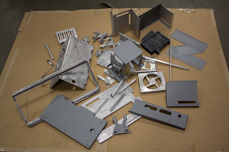

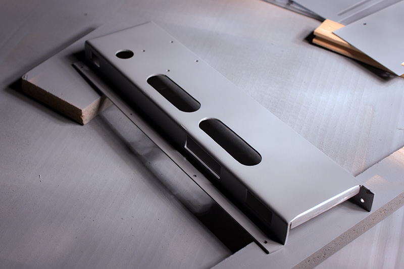

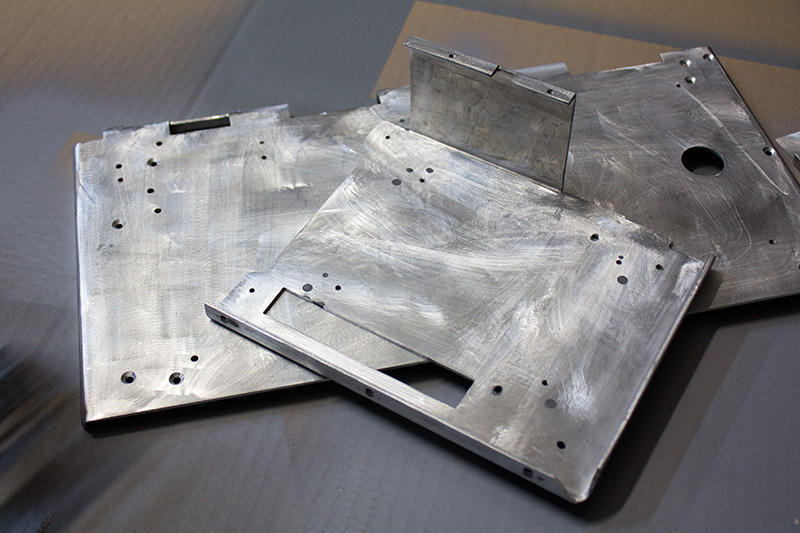

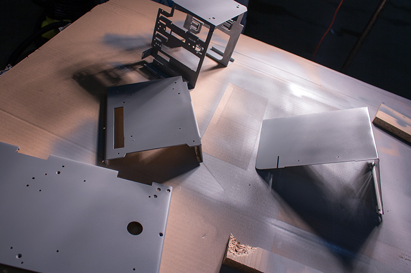

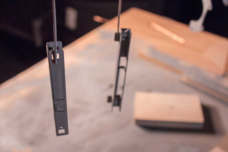

Ca. 10 verschiedene Abschnittstücke habe ich als Test für verschiedene Lackiertests verwendet.
Jeweils 10ml grund wie auch 10ml schwarz wurden wort wörtlich verschwendet..

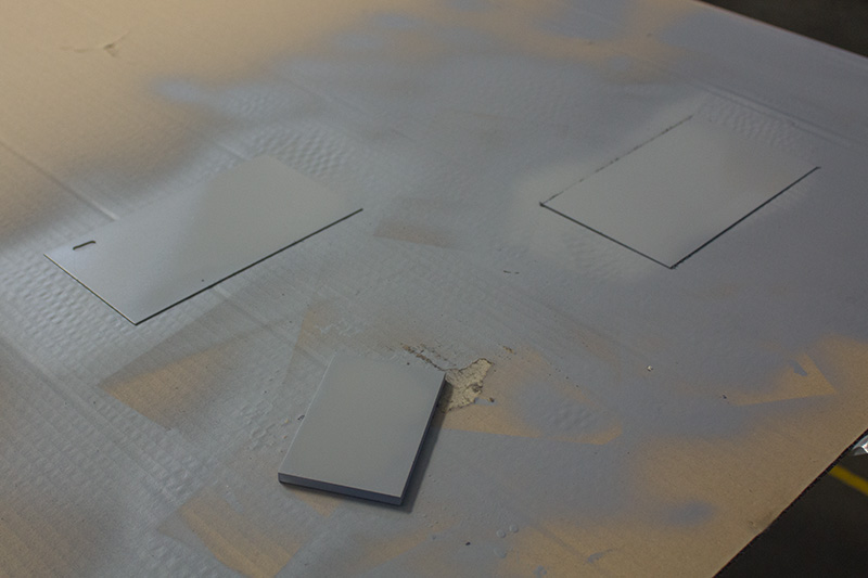

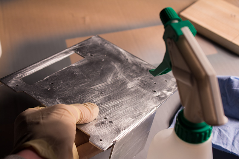

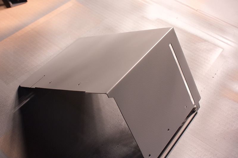

Wie ich bereits im Vorfeld erklärt bekam soll ich sehr stark auf fett oder antisilikon reste achten,
da Wasserlack viel stärker darauf reagieren würden.. Das kann ich an der stelle nur bestätigen!

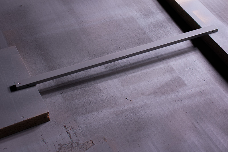

Ich hatte diverse Krater (Löcher) im Lack sobald schlecht entfettet oder abgewischt wurde..
zusätzlich konnte ich kleine fehler durch ich behaupte unreiner druckluft festellen.

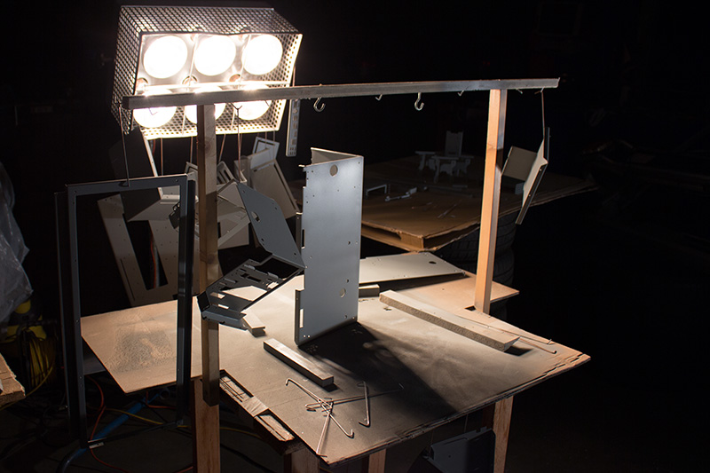

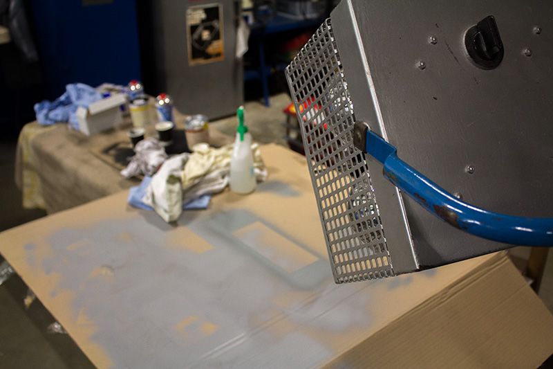

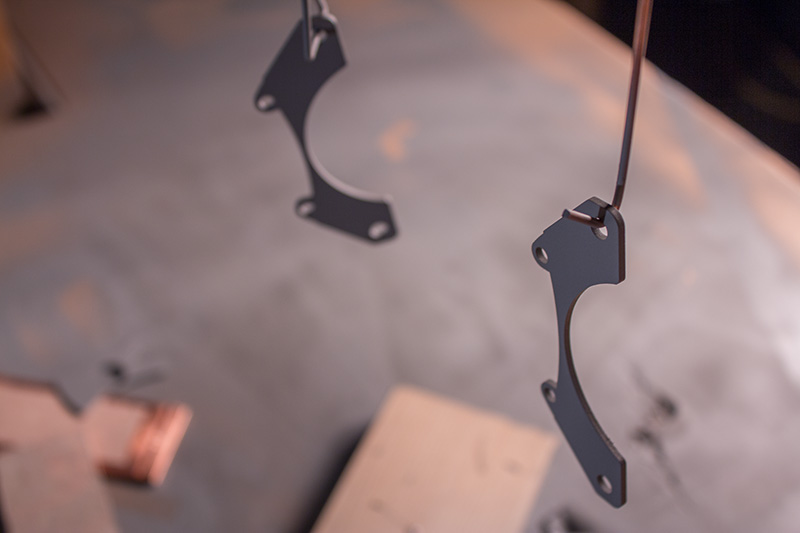

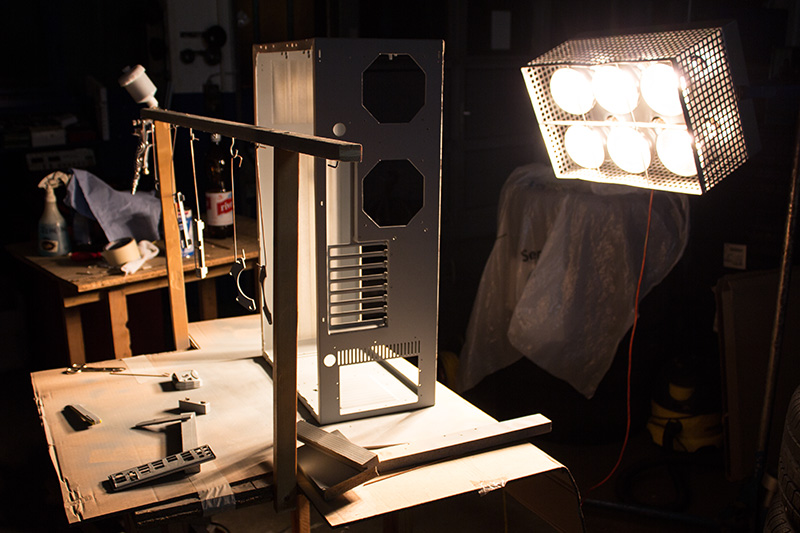

Dann natürlich das ewige Thema staub.. (ohne Kabine)

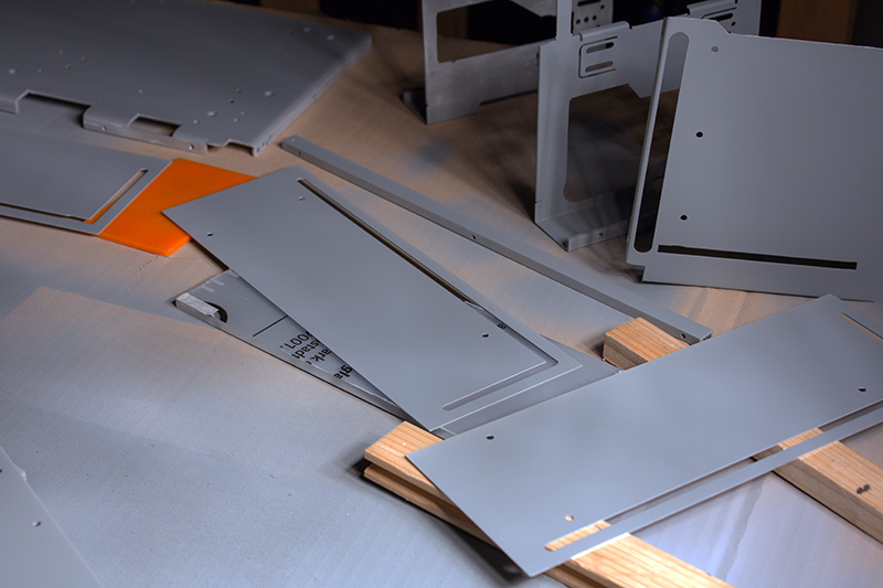

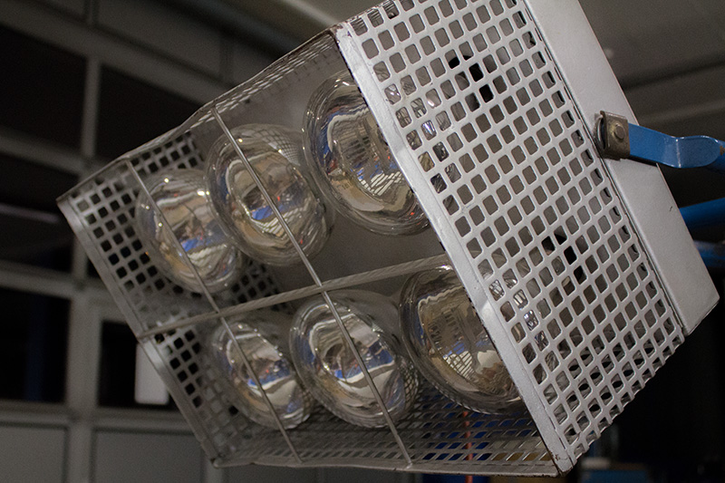

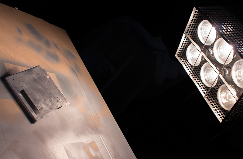

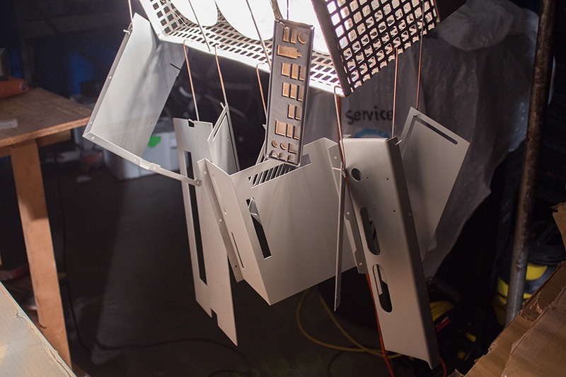

Ich werde wie ich auch getestet habe mit Wärmelampen und Föhn arbeiten..
Je schneller die Lackoberfläche abtrocknet je weniger Staubeinschlüsse--

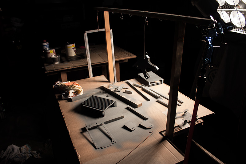

Einige von euch Frage sich jetzt vielleicht.. war da nicht irgendwo ne Lackierkabine?
Doch, mein Dad besitzte eine Autolackiererei, welche er aber vor zwei Monaten verkaufte.
Natürlich kenne ich den neuen Besitzer gut, es wäre mir aber schlicht zu unfleixibel alle meine Teile dort auf eine fixen Termin zu Lacken.
Ich wills gemütlich nehmen und diese arbeit über mehrere Tage machen.. Ausserdem sind es fast ausschliesslich innenteile..
Wer sieht da schon ein kleines stück Staub im Lack..!!!
