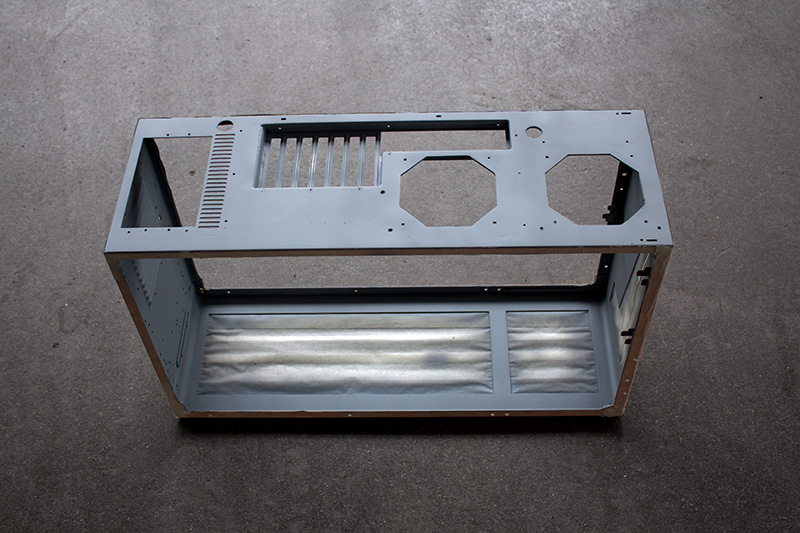

Ist gut, ich höre jetzt auf zu nörgeln. Wieder ist ne Etappe geschaft. Weiter im Bild:

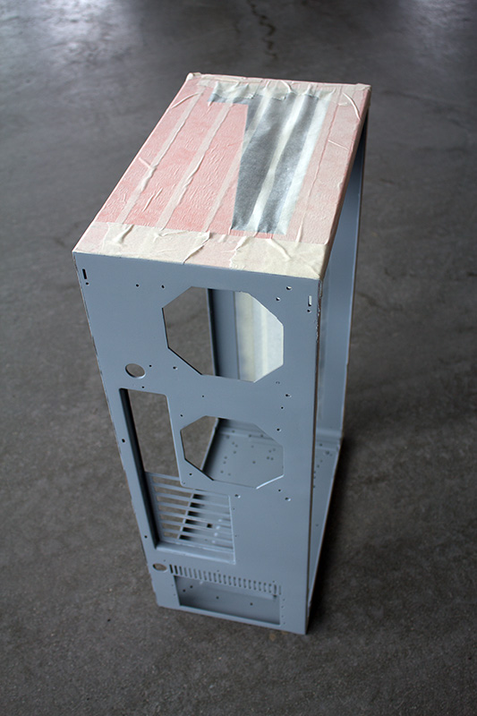

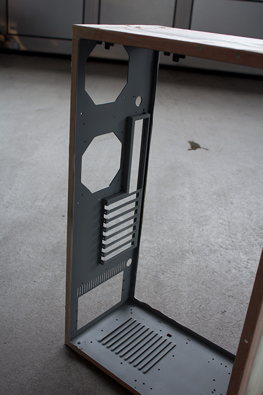

Erst mal die fertig grundierten und immerhin 12 Stunden getrockneten Teile angucken..
1-jpg.639185
Sieht ganz gut aus wie ich finde.. Sollte auch bei dem scheiss Aufwand. :schief:

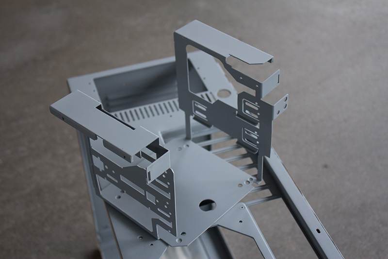

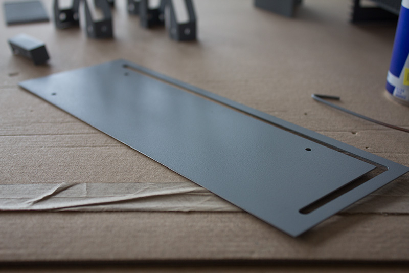

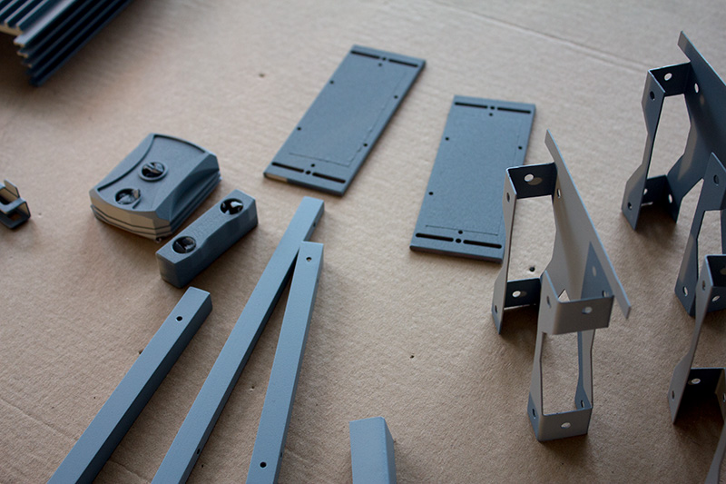

ein paar weitere Teile.
Für kleinere Teile wie die gezeigten ist die 0,8er Nadel sehr gut, fürs Gehäuse aber eigentlich leider zu wenig durchlass..
Für eine nächste Lackierung mit der Pistole brauche ich auf jeden fall noch ne 1,2er Nadel. :ugly:
Aber mit Geduld gelingt auch dies sehr gut:
kleine fehler gibts, gerade auch am Gehäuse. Aber einmal ist Fertig!
Aber ihr kennt ja meinen Ergeiz, es sind wirklich kleine Fehler- :lol:
Den grösstenteils sieht noch super aus!

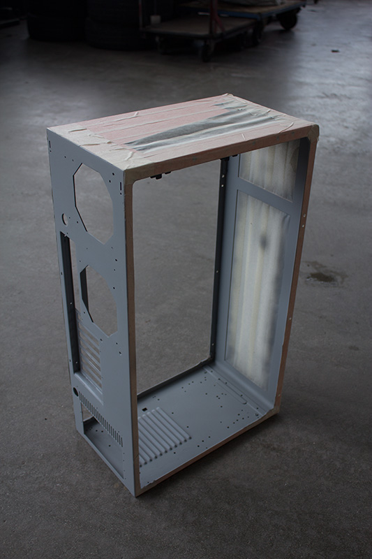

Nachmittags habe ich noch die zweite lage Grund am Gehäuse angebracht
Wie auch z.b den LW-Halter wurde in allen Ecken fertig grundiert. :)

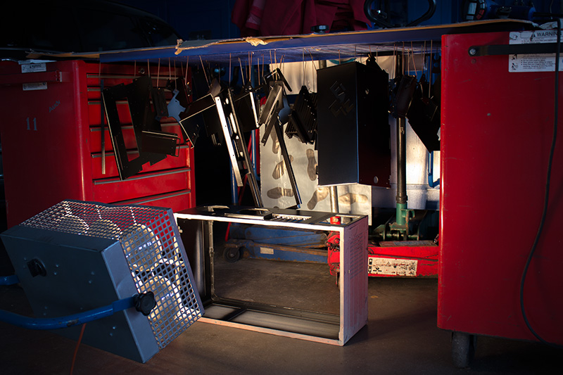

Nach dem Abendessen und einem Film, ging ich ca. 22 uhr in die Werkstatt. :devil:

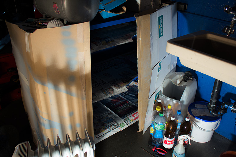

die erste Stunde lang baute ich ein Regal zur Brutkammer um.

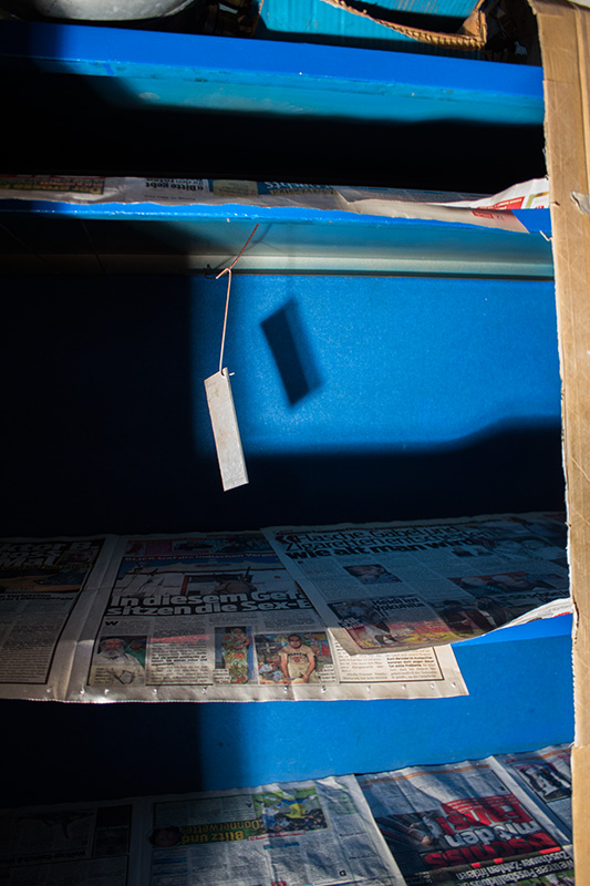

mit weiteren schweisstäben baute ich ein Aufhängesystem,,

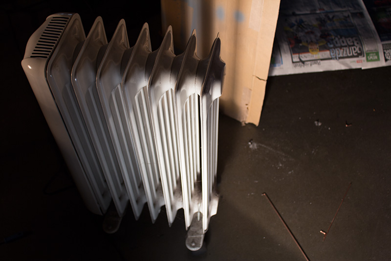

Eine kleine elektroheizung fand ich auch noch:
so war ich besstens bewaffnet für den Decklack. 2K Schwarz Matt!
und
und..

Lackieren 4 & 5
Moin Leute,
eigentlich sollt ich jetzt ein richtig schönes und erfreuliches Update schrieben können, da der Rohbau inkl Lackeirung Beendet sein sollte.
Dem, ist aber leider ganz und gar nicht so...
Schon diverse mal hatte ich durchhänger und Fehler, die mir das Leben schwer machten,
so deprimiert wie Heute war ich ganz ehrlich aber noch nie.
Eigentlich sollte seit Nachmittags die zweite Schicht Matt schwarz an den Teilen haften um noch schön abzulüften
bevor es Dienstags Morgens nach Deutschland geht.
Nun wo fange ich an?
Als ich Heute Nachmittags top Gelaunt die Werkstatt betrat um nach den getrockneten Teilen zu schauen, traf mich der Schock!!!!
Alle Teile, noch schlimmer das Gehäuse waren nach 12 Stunden Trocknungszeit bei 25 - 30 ° noch Nass!!! :( :( :(
Die Oberfläche war schlicht noch nicht verschlossen bzw. noch nicht getrocknet und ich hatte dementsprechend Staubeinschlüsse!
An der Stelle war mir ein feuchtes Auge nahe. Es bleibt schlicht keine Zeit das wieder Hinzubiegen.
Weder ein zweiten Durchgang noch irgendwas kann ich machen.. Nur hoffen das bis morgen Abend alles Trocken ist.
Wo der Fehler lag? Ich benutzte keinen zusätzlichen härter! Ja genau.
Mensch war mir das ne Lehre.. glaubt nie einem Verkäufer im Baumarkt; zu dem Lack brauchste kein Härter.
Kannst bis 10% verdünnen und alles bleibt easy! Ja, ja vorausgesetzt du willst en scheiss Staublack der 48 Stunden zur Oberflächentrocknung hatt..!!! Super.
Verwendet immer Härter sobald ihr Verdünnt, noch wenns auf der Büchse schwarz auf weiss drauf steht..
Komischerweise, Trocknete die Grundierung einwandfrei und war sehr schnell Trocken auch mit verdünnung und ohne Härter.
Beide Lacke sind auch vom selben Hersteller. Egal, auf jeden Fall total beschissen.

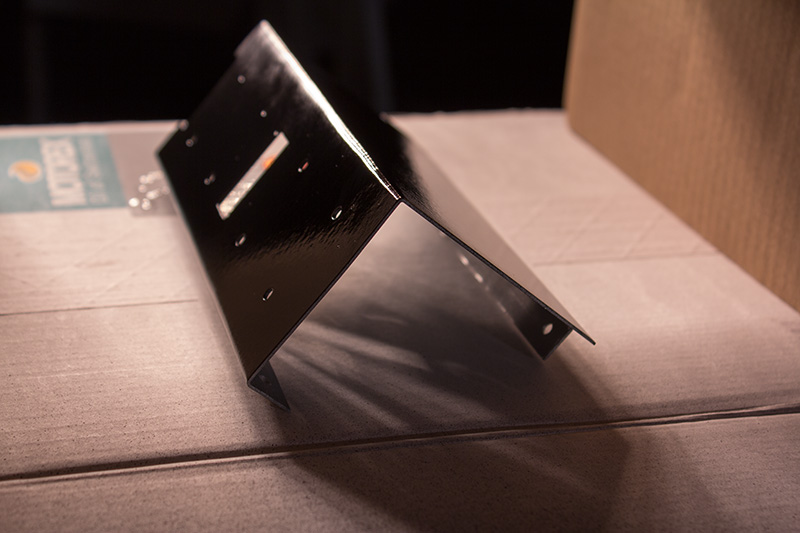

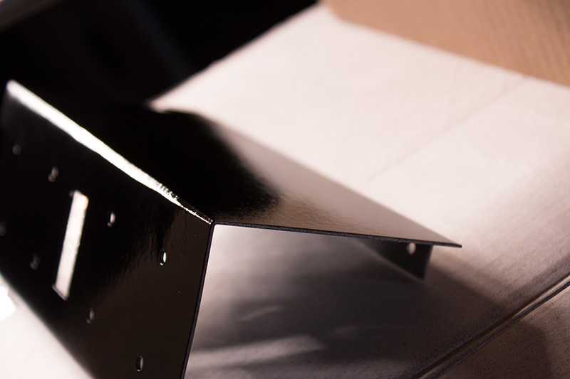

Ich hab Euch aus Frust nur ein Bild für Euch:
Das einzig überbleibende..
Durch diese demotivierende Sachlage habe ich alles abgebrochen, aufgeräumt, geputz und zusammengepackt.
Keine Lust mehr. Wär ja auch zu schön gewesen häts noch alles gepasst.
Ich hoffe wirklich, dass der Lack in weiteren 12 Stunden trocken ist.. sonst steh ich vor einem Problem.
