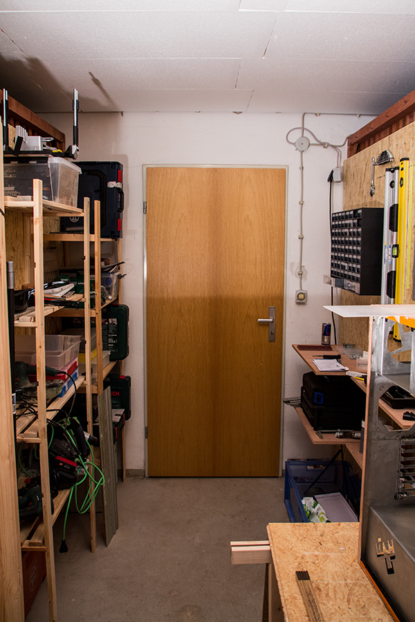

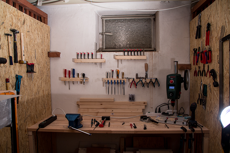

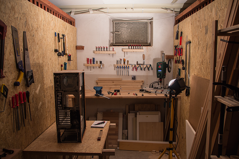

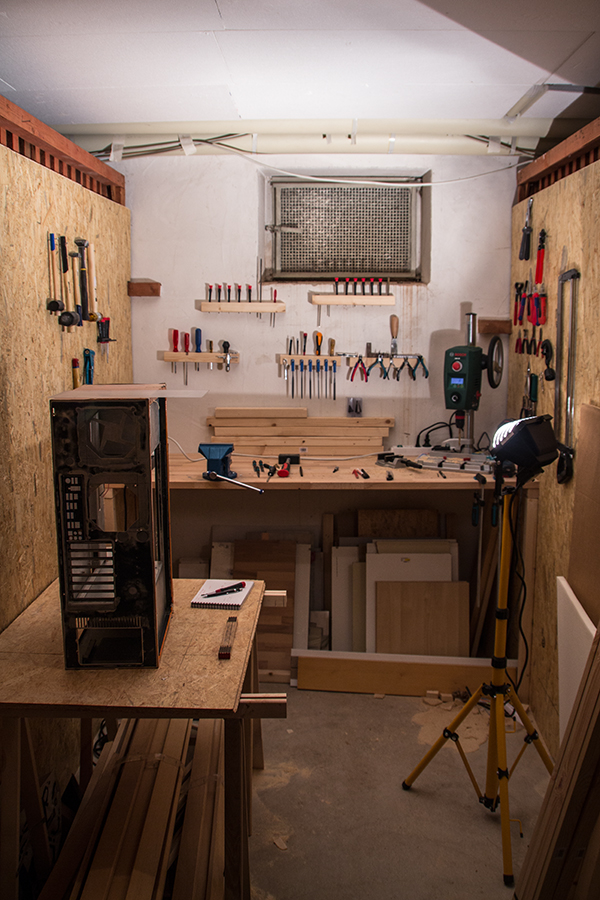

Als nächstet werde ich euch mal ein paar Bilder meiner neuen Hobbywerkstatt (wie versprochen) zeigen.
Leider habe ich nicht wie abgesprochen einen sep. Raum bekommen, was mich anfangs nervte, jedoch gar nicht weiter tragisch ist.
Der Kellerraum ist in 3 kleine Räume mittels Holzwand getrennt, ich habe den Mittleren bekommen.
Ich habe also als erstets mit 20mm OSB Platten alles abgeschottet. :D
So ist der Raum noch 4.60x 2.10 klein, was aber für mich zur Zeit gut reicht.
Ein paar Gestelle habe ich reingebaut wie diverse Tablare einen "Werkbank" und eine Zuschnittecke.
Die OSB Platten eignen sich natürlich hervorragend um alles mögliche einfach an die Wände zu befestigen.
Zusätzlich habe ich in 4 Jahren auch alles schnell wieder runter wenn ich hier mit dem Studium fertig bin. :)
Es fehlt hier und da noch ein wenig was, aber im grossen und ganzen bin ich zufrieden und kann gut Arbeiten.
Einzig mit dem Nachteil, dass ich nur bis 20Uhr Lärm machen kann, da es doch ein ziemlich ringhöriges Haus ist.
Ausserdem habe ich noch meine Riesenwerkstatt in der Schweiz und die grossen Werkstätten in der FH.
Daher bin ich also wie ihr sehen könnt gut bis sehr gut bedient für die nächsten Jahre. :daumen:

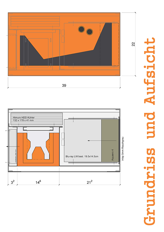

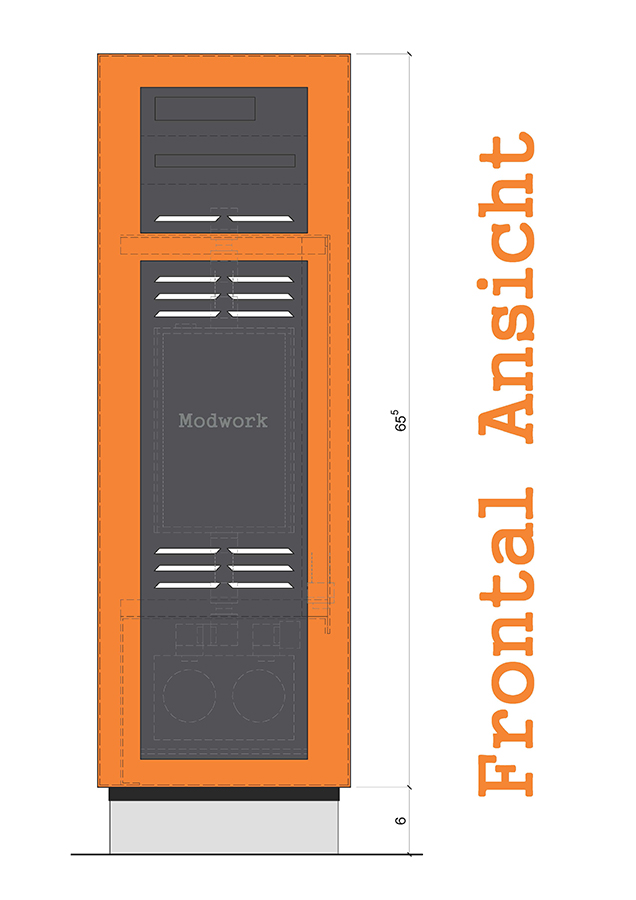

An den Inlay's habe ich auch lange gearbeitet. Ziemlich so wird die Front zum Schluss werden.
Letztens habe ich mir überlegt den Steg an der Front auch zu kappen und ein durchgehendes Inlay zu machen.
Aber nach diversen Zeichnungen bin ich wieder davon weggekommen, der Steg bleibt den dieser gibt Charakter.
Dafür werde ich oben bein dem LW Schächten auch ein Inlay anfertigen lassen. So, dass es so Clean wie möglich wirkt.
Vom Aquaero wird nichts zu sehen sein, die Bedienung werde ich weglassen und ihn nur über die Software steuern.
Das LW als solches bekommt eine kleinere Blende, damit sich diese so gut wie möglich Integrieren lässt.
Das Feld unterhalb wird Lüftungsschlitze bekommen, und soweit frei bleiben. Somit bekommen die SSD's etwas Frischluft.
Auch der Deckel wird ein Inlay bekommen, hier habe ich mich für ein Futuristisches gebilde entschieden.
Diese Aktion hängt mit den Originalen Taster und den Frontpanel zusammen.
Ich will die versetzen in die Mitte des Deckels und zwar nur mit zwei Taster, USB fällt weg.
Damit ich die bestehenden Löcher also wegbekomme schneide ich das Gehäuse auf und setze ein Inlay.
Ein Ausspachteln hätte zur folge, das ich auch den Deckel neu Lackieren müsste, was teurer werden würde.
