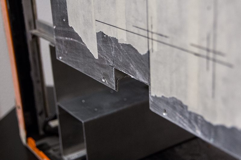

Eigentlich hab ich ja Samstags 8 Stunden am Gehäuse gearbeitet aber zu sehen ist kaum was...
Wie bereits Angesprochen stehen viele Detail arbeiten an. Einige Pendenzen davon habe ich nun angefangen abzuarbeiten.
Das ganze zerrt etwas an den Nerven, so viele mühsame Arbeitsschritte vorallem das genaue Planen und anzeichnen kostet so viel Zeit.
Nichts deso trotz einige wenige Bilder:
2-jpg.605645

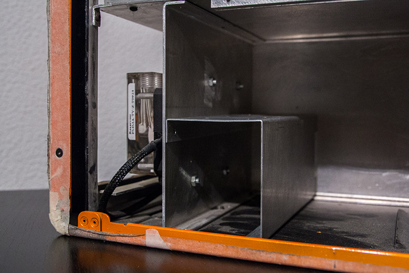

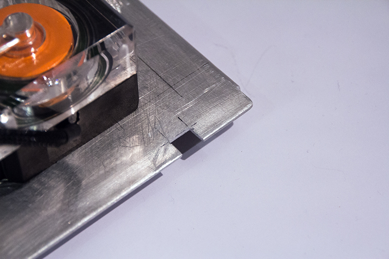

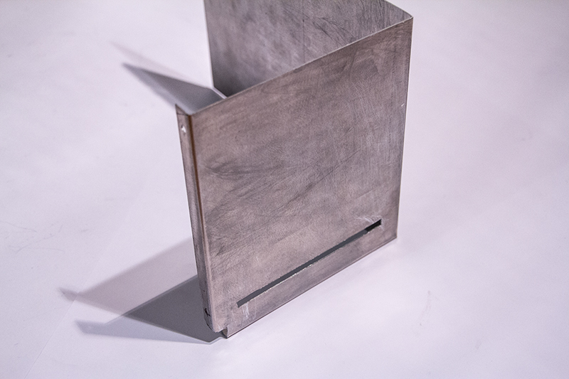

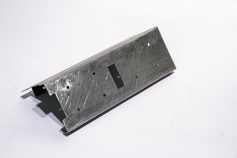

An der neuen Halterung habe ich gleich mal noch zwei kleine Ausschnitte gefertigt. Noch fehlt einer.
Das ganze dient ausschliesslich zur späteren Kabelführung. (Anschlüsse der AQ Platinen)
Genau hier kommt das schöne Blech dann auch hin. Also verschlossen und nie Sichtbar! :)

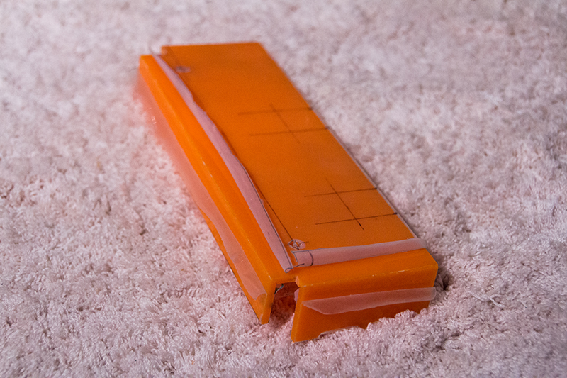

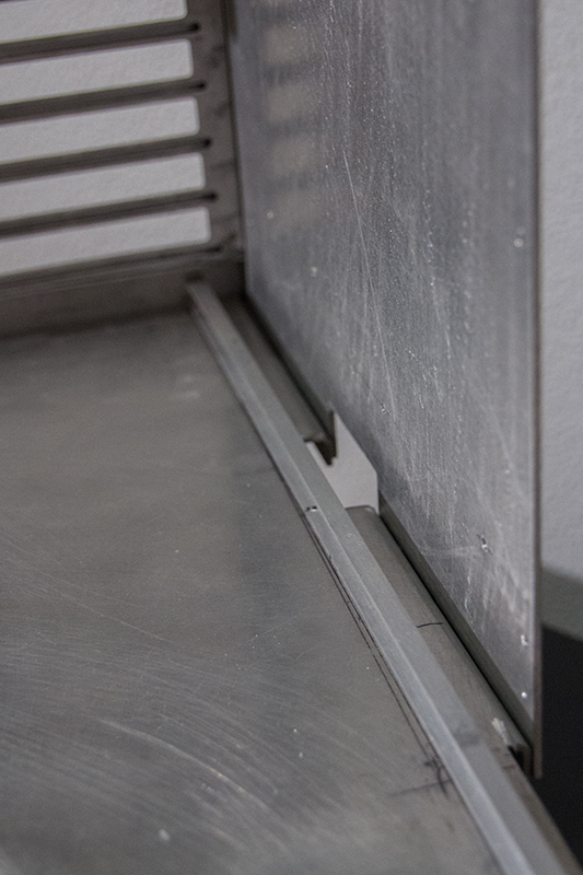

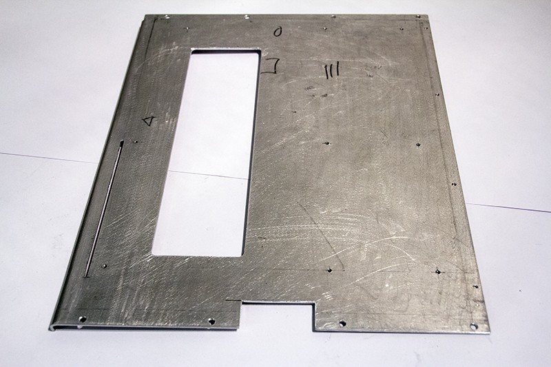

Ein lang überlegter weiterer Ausschnitt im Mobotray und der Midplate ist nun auch gemacht.
Dieser gewährt eine möglichst verdeckte Kabelführung zum MB im unteren Teil. (durch das A-Light)

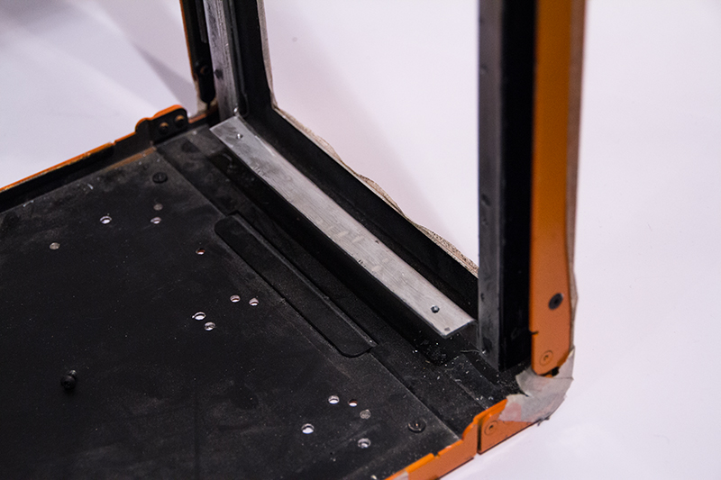

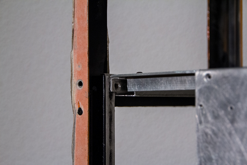

Zusätzlich habe ich die Aluleistem oben und unten Final verschraubt.
Alle drei Aluleisten im oberen bereich wurden teilweise gekürzt damit ein Kabelverlegen (auch durch das Profil) gut funktioniert.

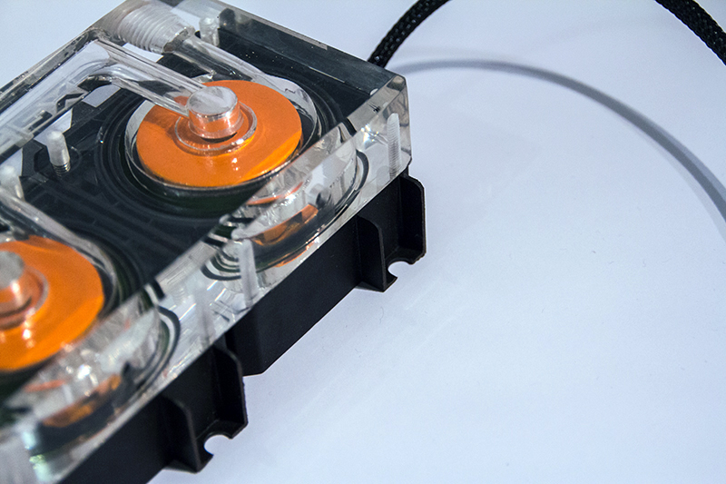

Später habe ich an drei Blechen diverse 1,5mm Alustege aufgeklebt damit die Gewinde besser werden!
Leider hatte ich an diversen Stellen ein durchdrehen der Schraube festgestellt. (Nur bei den 1mm Blechen)
Zusätzlich sind diverse Bohrungen gemacht, Gewinde geschnitten und neue Pläne für den Sockel geschmiedet. :)
Wie gesagt zu sehen gibts leider nicht viel, den das wars auch schon wieder.
Wünsche allen einen angenehmen Wochenstart
Hab ich auch schon gehabt, zwar ärgerlich, aber nichts was man nicht hinnehmen könnte, oder?
Du beliebst zu scherzen. :lol:
Zu den durchdrehenden Schrauben im 1mm Blech...
Du könntest die Löcher mit etwas Aufwand auch durch stoßen, statt zu bohren. Dann hättest du das nach hinten stehende Material für dein Gewinne zur Verfügung. Hast sowas bestimmt schon mal gesehen. Wird bei sehr kleinen, oder Leichtbauteilen in der Industrie in Asien gern gemacht.
Ich persönlich finde das nicht sehr schön, aber es funktioniert. Du musst halt nur beim durchstoßen aufpassen, dass du nicht alles deformierst.

Die von dir genannte Methode wäre sicherlich auch eine gute Option. Aber mit meinen mittel schwierig Umzusetzen.
Bei einem Neuanfang würde ich wohl eher auf Nietmuttern ausweichen.

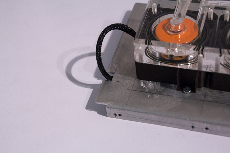

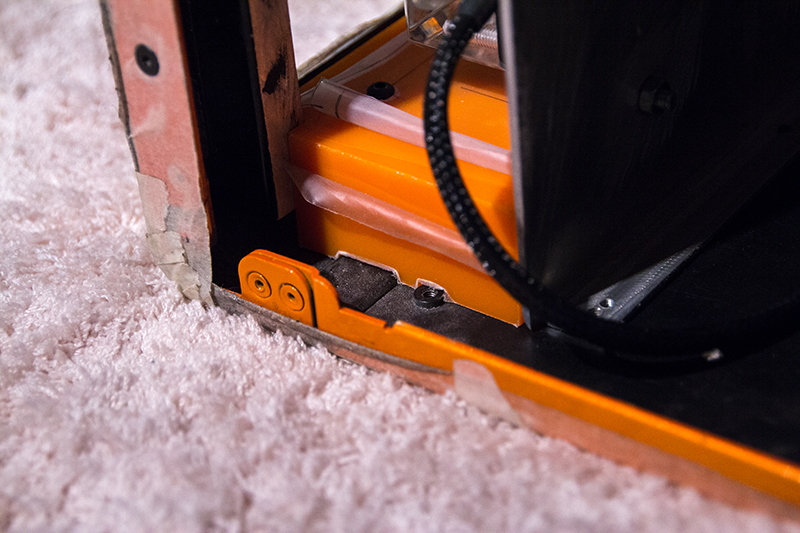

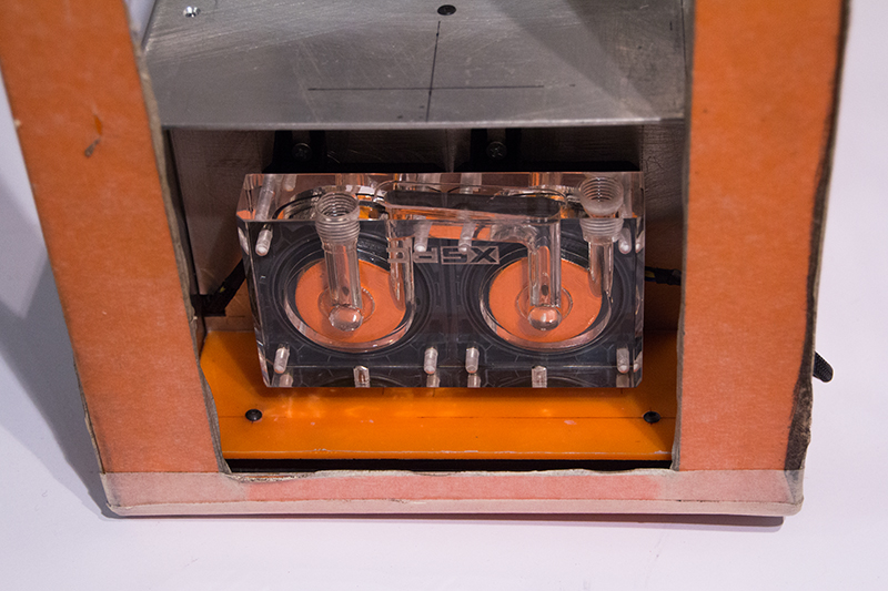

Wieder können einigen Pendenzen abgebaut werden.. weiter gings im untersten Teil des Gehäuses:

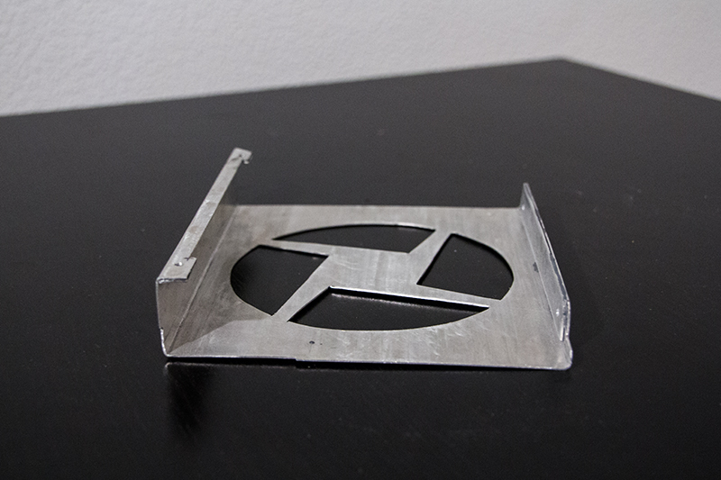

Da ich die Pumpen so weit wie möglich unten am Boden platziert habe waren die langen Füsse der Halterung im Weg.
Ich hab also das ganze bis ans Limit gekürzt. :D
Gut zu sehen: Links Original, rechts gekürzt.
Ein Ausschnitt im Laing-Halter-Blech für die Kabel darf natürlich auch nicht fehlen..
Lasst euch von den doppelten Bohrungen nicht irritieren, das war ein Fail bei der Befestigung.
Ich wollte M3 Gewinde schneiden und habe mit 3mm Vorgebohrt.. Daher.. :devil:

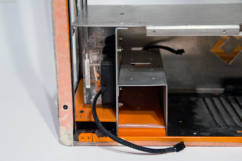

Nun kam endlich mein mühsam integriertes Profil zum Einsatz.
Ihr glaubt es Kaum die Löcher im Boden werden fast alle gebraucht, ein paar wenige sind noch von der alten Plexihalterung.. :)

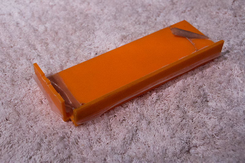

Dann habe ich ein weiteres Stück Acryl zugeschnitten / ausgeschnitten und angebracht.
Zwischen durch noch den ausstehenden 3ten Ausschnitt im "neuen" Blech gemacht.
und so siehts jetzt erst mal aus!
Vorne und Seitwärts werde ich noch Kanten zuschneiden und Kleben (Acryl), so das alles wieder ins Konzept passt.

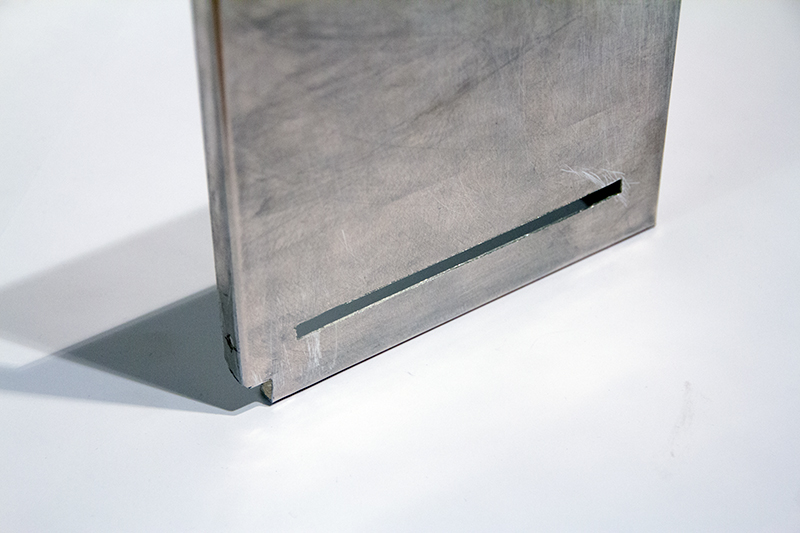

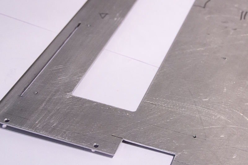

Wenn man schon dabei ist, warum nicht noch ein Ausschnitt mehr:
Da Mainboardtray hat noch etwas Gewicht verloren. Ermöglicht ein "einfaches" Verkabeln unter dem Board falls nötig.
und warum nicht noch ein Ausschnitt? :D
Ein Lüftungsschlitz.. :ugly:

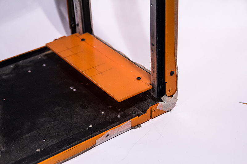

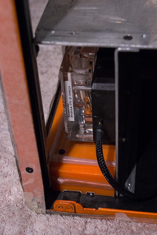

Vorerst aber habe ich Heute doch noch etwas weitergebaut, genauer gesagt an den (gestern) besagten Kanten für den Boden unterhalb Pumpe.
Aber wie immer Zeig ich euch das lieber Anhand von Bildern:

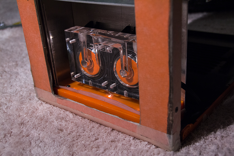

Ordentlich Arbeit gemacht die beiden Kanten in Gehrung anzubringen.
Bei meinem nächsten Projekt werde ich Gehrungen wohl eher noch mal mit der Fräse bearbeiten.
Mit der Kreissäge ist es einfach für meine Vorstellung noch zu ungenau aber natürlich deutlich schneller gemacht.
Trotzdem lassen sich die 3mm Platten sauber 90° verkleben und ich bin mit der Arbeit sehr zufrieden.
Die kleinen aufwändigen Ausschnitte mussten einfach sein. :D
Jetzt noch ein Streifen Led's darunter und das wird richtig Super und hoffentlich gut sichtbar hinter dem Front-inlay.
Hoffe ich zumindest! :schief:
