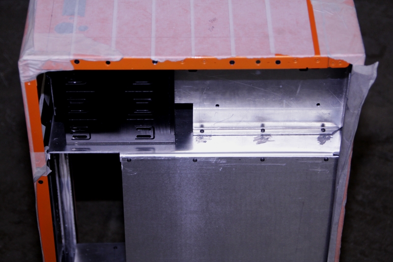

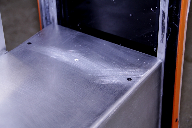

Der Plan war den "Mainboardschlitten" innerhalb kurzer Zeit zu befestigen aber dann kam etwas unerwartetes.
Reisball seine Worte schossen Mir durchs Gehirn! ER sah nämlich schon viel früher als ich,
dass die obere Midplate verzogen bzw. Schräg verschraubt war!! Wir Reden hier von 4mm in der linken vorderen Ecke.`!!! :ugly: :(
Aufgefallen ist mir dies natürlich sofort, als das im Winkel zugeschnittene Mainboardtray nicht allseitig bündig war...
Nun was blieb mir anderes übrig alls diverse Löcher neu zu bohren und den ganzen oberen Teil in den Winkel zu Bringen!
Gefühlte Tage später sitzt nun alles wie es soll im Winkel und das Tray ist 3-Seitig fertig Verschraubt!
1-jpg.533321
Immerhin konnte ich nebenbei noch das Obere Blech fixieren. :ugly:
Die Winkel sind auch zurückgeschnitten und passend gefeilt.
Ausserdem hab ich das besagte Plexi mal kurz als Test mit Krep befestigt um den Grauton richtig abschätzen zu können.
Bin froh passt jetzt auch alles wie geplant!
Die Arbeit heute hat echt keinen Spass gemacht, bin aber unheimlich froh ist sie getan!
Ich hoffe es kann nun wieder etwas spannender weiter gehen, vorallem auch Sichtbar! ...

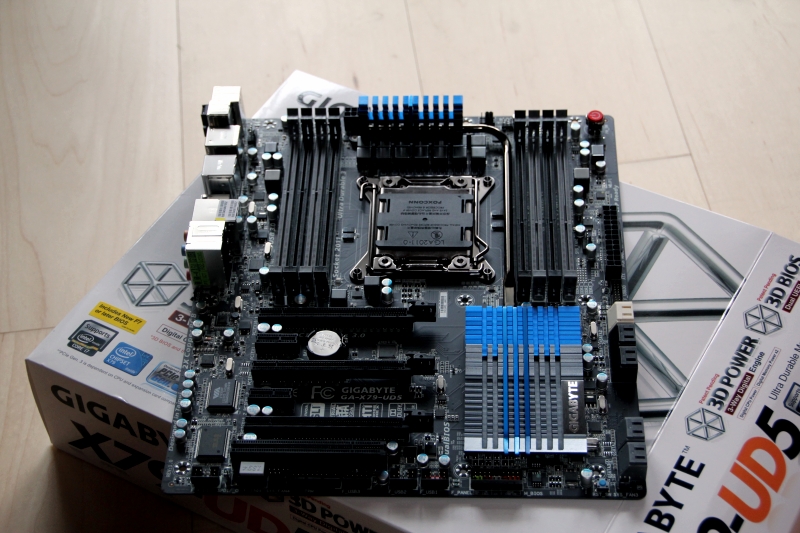

Es ist übrigens ein UD5 von Gigabyte geworden, dies aus verscheidenen Gründen.
Hauptsächlich waren auch die verfügbaren Wasserkühler ausschlaggebend!
Am leibsten hätte ich ja das UD7 in Orange verbaut, leider habe ich zu spät enddeckt das dies ein XL-ATX Board ist.
Da ich leider jetzt mit grossem Aufwand den letzten Slot gekürzt habe passt das Ding leider nicht mehr rein.........................:devil:

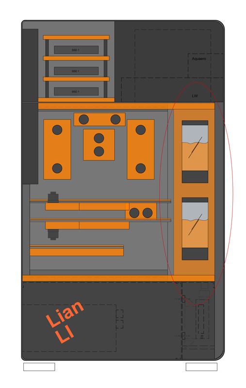

Als Abschluss für diese Woche habe ich noch ein aktueller Konzeptplan ausgearbeitet:
Rot Umrandet die "Zweite MBTrayverkleidung" die als nächstes Ausgeführt wird.
Hier werden die beiden Agb's befesigt und die ganzen Kabeldurchführungen gemacht.
Die Verkleidung wird zum Tray vorstehen und Bündig Mainboard Abschliessen.
So nun wünsche ich allen ein angenehmes Weekend und bis Bald!

Der Konzept Plan ist sehr gut. Ich würde aber die Platte hinter den AGB auch grau bzw. schwarz oder was auch immer machen, aber nict orange.
Finde das könnte am Ende ein bischen überladen wirken. Ich denke mir immer wenn es um Farben geht.
Body farbig, Innenleben schwarz/bzw. weiß, Akzente farbig. Beleuchtung nach Belieben :daumen:.
AW: The Orange Lian-Li Thing (Der Finale Akt)
@Reis
Da bin ich mir eben noch nicht ganz so schlüssig!
Zur Zeit sind zwei Alternativen fertig geplant!
1. Ich mach die Verkleidung aus 2mm Alu Blech und Lackier diese dann ziemlich sicher in Schwarz Matt
2. Ich mach die Verkleidung aus Plexi und Beleuchte diese Orange. (So würde es eine verknüpfung zu den beiden S-lights geben)
Aber das muss ich Testen. Konstruktiv wär es natürlich deutlich einfacher mit Blech zu Arbeiten.

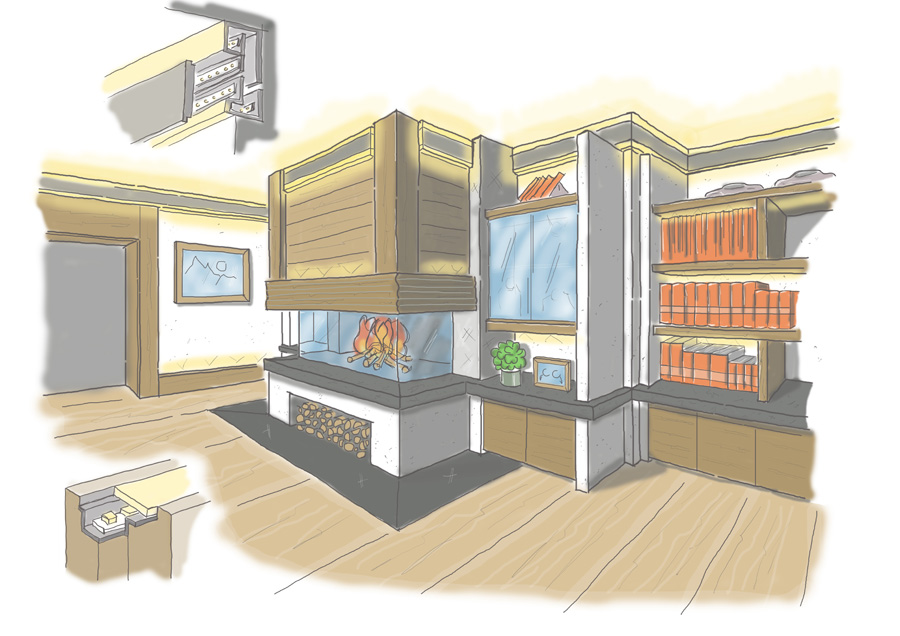

Damit ihr auch mal sehen könnt wofür ich aktuell meine Zeit Opfere und keine habe um zu Basteln.....
Schon wieder 16 Stunden im Büro verbracht... :ugly:
Wens intressiert: Frei erfundene Bibliothek in einem grossen Chalet.
2-Fluchtpunkt Freihand Skizze, 600dpi gescannt, Colorier per Photoshop und Vacom Tablett .
Eine meiner insgesammt 17 Seiten Portfolio, welches ich in drei Wochen abgeben darf.

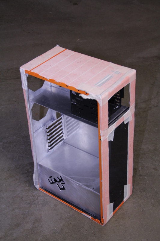

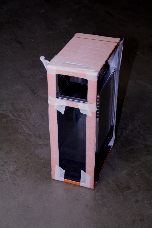

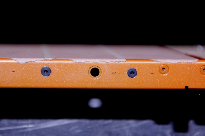

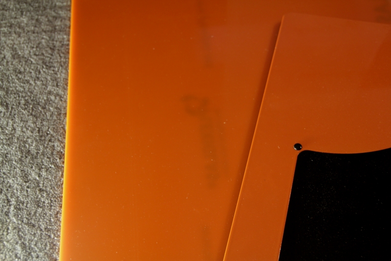

Und wie ich mich auf die Lichter freue.. :D
:D
Die Farbe passt doch super und mit sLight-Konstrucktion sollte sich die Ausleuchtung auch noch um ein Vielfaches verbessern.

Na das Plexi ist doch wie für dich gemacht :D. Sehr schick da gibts ja nix bin gespannt auf die ersten Bilder nach dem zuschnitt.

Oh ja, ich war schon fast dem Jubel nah, als ich sah wie gut das Orange passt!
Den der Orangeton des Gehäuses ist durch das Goldperl im Lack halt einfach einzigartig..

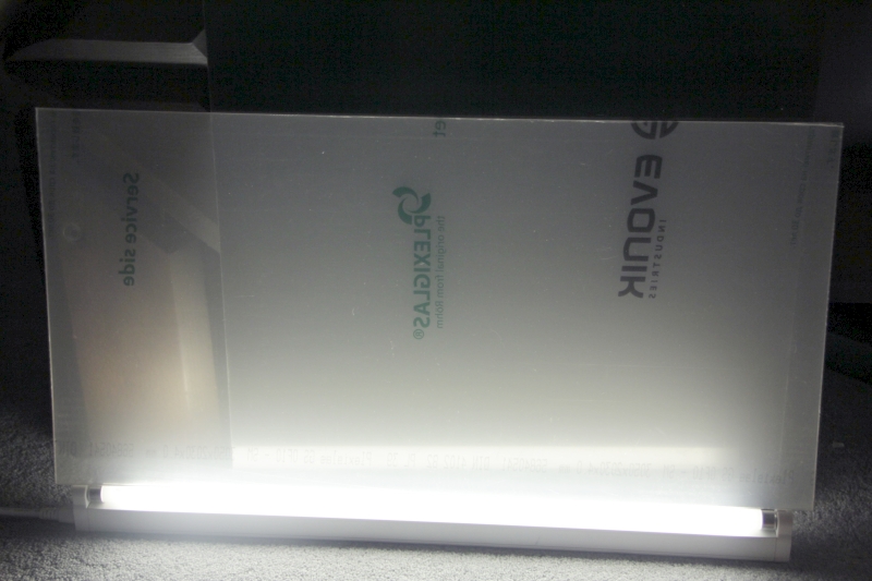

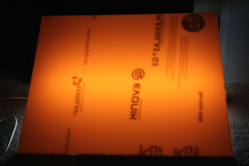

Übrigens, betreffend meiner besichtigung bzw. dem Plexi.
Ich war dort bei der Firma, leider zu spät Abends und der Typ hatte kaum Zeit, hat ein paar Muster gezeigt und das wars.
Wir haben jetzt noch mal einen anderen Termin abgemacht, damit ich die Ausstellung anssehen kann und der Zuschnitt noch läuft.
Zumindest die aktuell gezeigten Stücke habe ich letztendlich doch bei Evolink bestellt. :(
Trotzdem läuft's irgendwie nach Plan, das Mainboard ist auch eingetroffen, nun dürft dem weiterbau nichts im Weg stehen.
